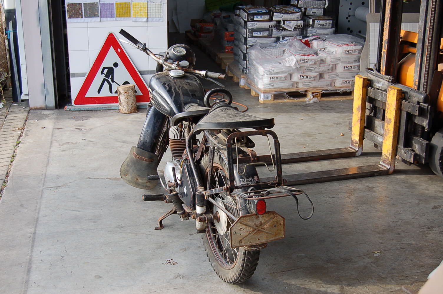

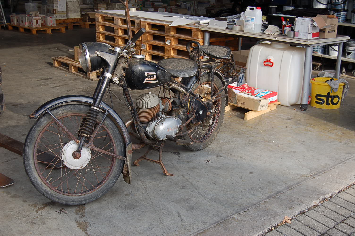

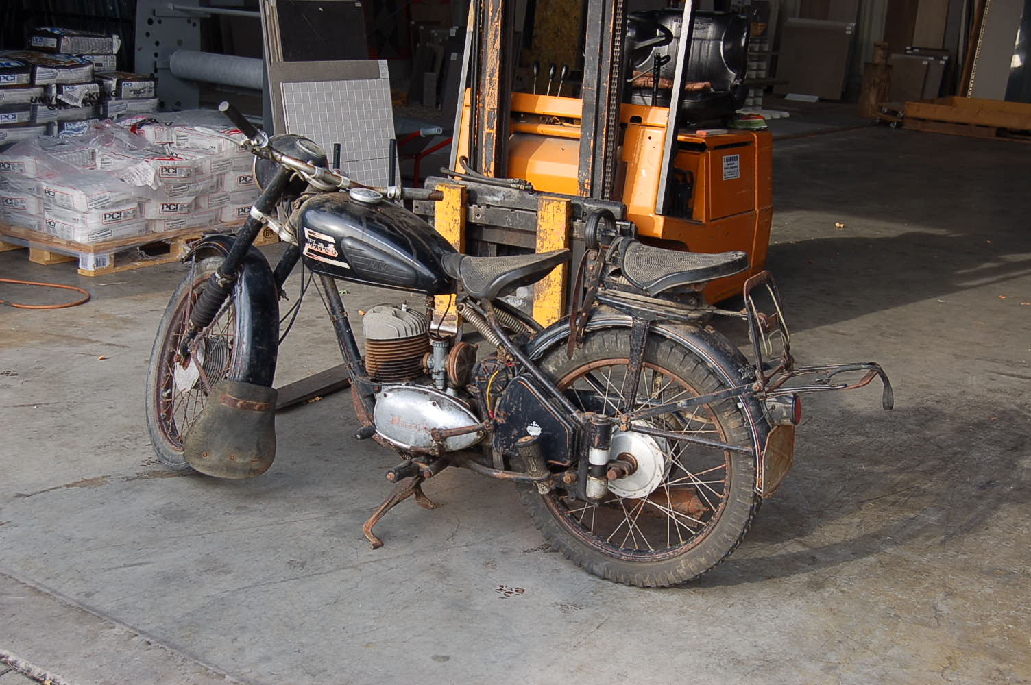

Hallo Freunde! Damit bei mir keine Langeweile aufkommt habe ich mir eine M 175 zugelegt.
Es gibt viel zu Tun lassen wir es sein !!!

Bin mal gespannt wie sie wird !!!

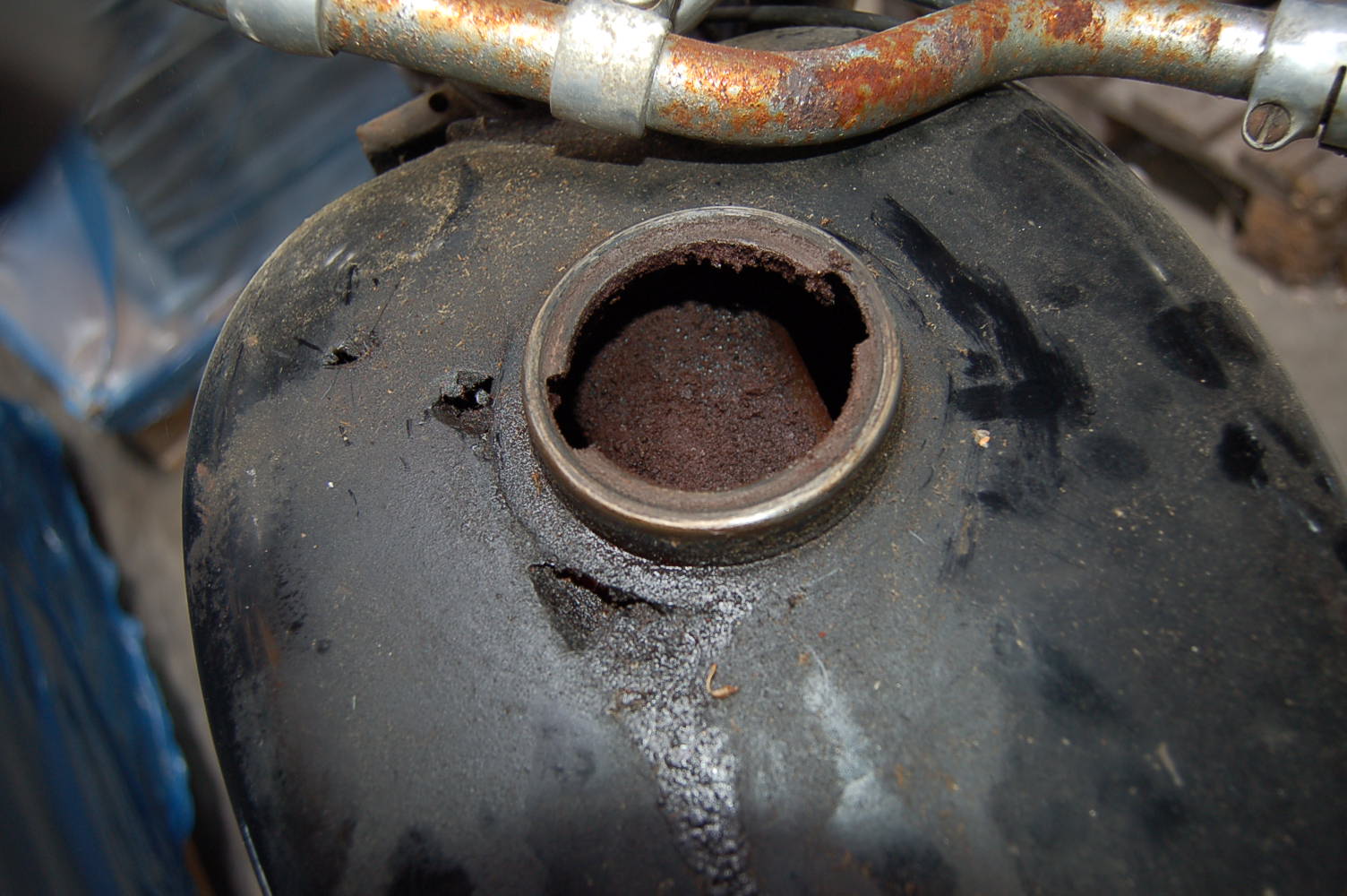

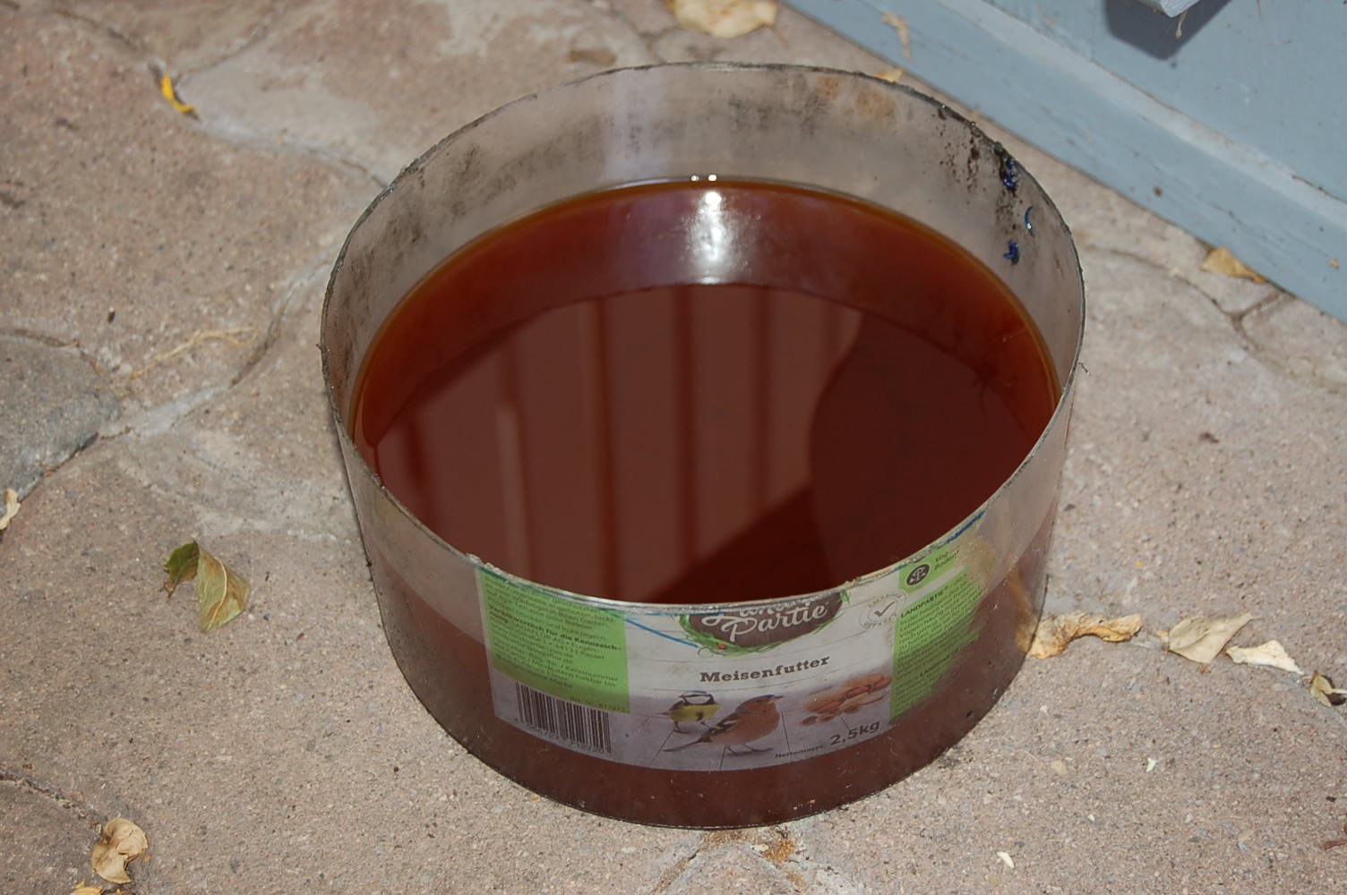

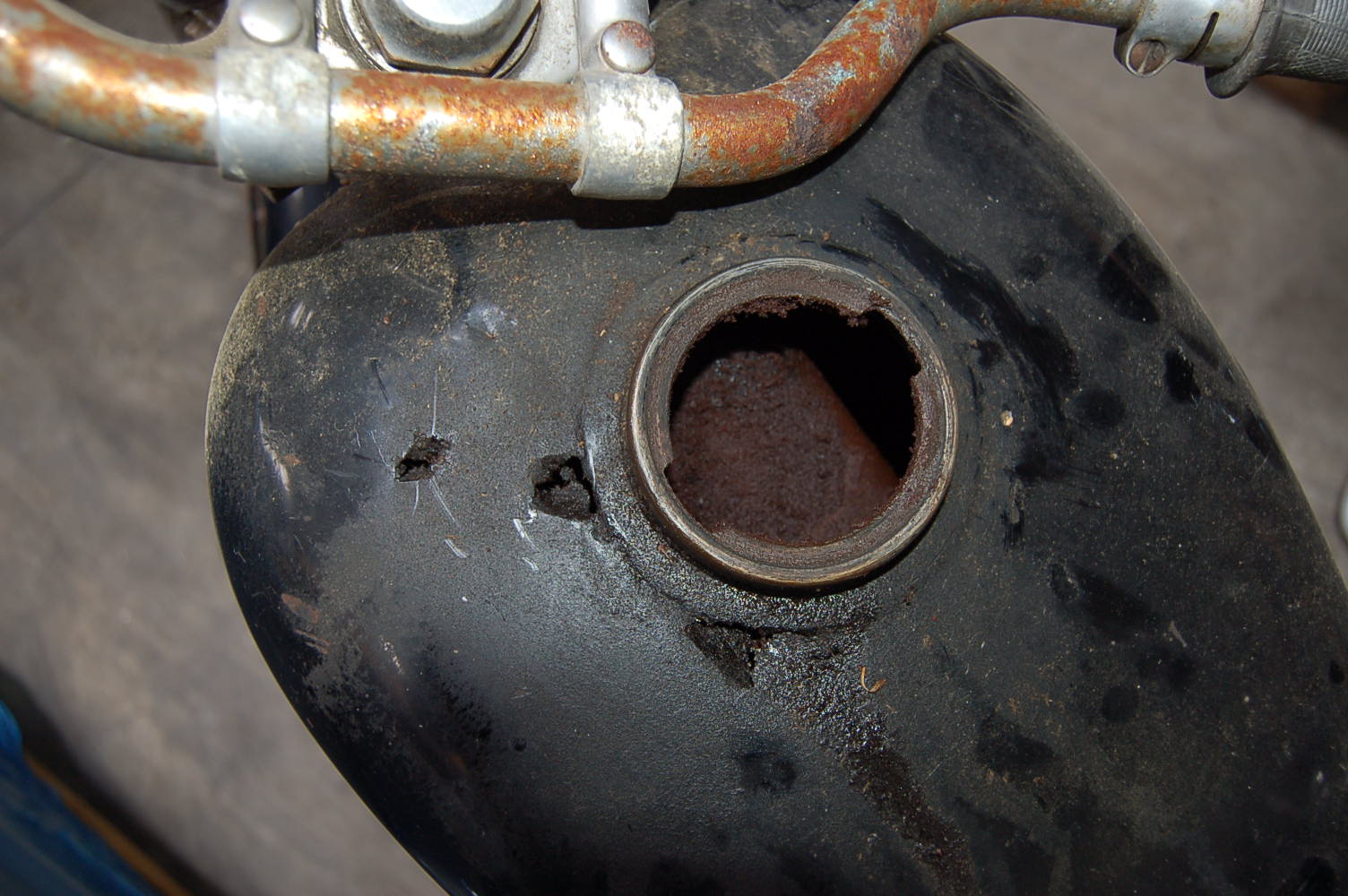

Hallo Freunde! Erwartet nicht zu viel von meinen Künsten. Ich will es auch nicht übertreiben.
Wie auf den Bildern im Anhang unschwer zu erkennen ist tun sich da Abgründe auf.
Dafür habe ich jetzt einen GUT Abgelagerten Kraftstoff Jahrgang was weiß ich wann mit einer einmaligen Duftnote.!!
Gruß " Tante Willi "

Hallo Willi
Dann hast Du viel Arbeit !!!
Ich muss bald im Offenburg kommen, ich denke mein 2te Sohn (der Thierry, Den hast Du noch nicht gesehen) will wieder Maico fahren.
Gestern Abend sind wir ein bischhen gefahren, ich mit meine 250 und Thierry mit meine rote MD125 ; die hatte Zündung Problemen es scheint jetzt besser zu sein.
Noch ein bischhen zu basteln da am Vergaser stimmt noch etwas nicht.
Mit freundlichen Grüssen, Gilles

Hallo Willi,
nicht übel! So wie es aussieht ist alles vorhanden, das ist schon mal eine gute Basis. Mal eben in ein paar Stunden wird so etwas nicht wieder fahrbereit, da muss man abschnittsweise Bauteil für Bauteil überarbeiten sonst verliert man schnell die Übersicht. Geht mir auf jeden Fall so. Es kommt ja ganz bestimmt auch der nächste Winter, dann kommt bei dir schon mal keine Langeweile auf. Gruß Günter

Willi, da hast du leckeres Meisenfutter!
Den Gestank kann nur noch altes Hyraulik- oder Getriebeöl toppen.
Danach stinkt auch immer die Werkstatt mindestens 1 Woche lang.

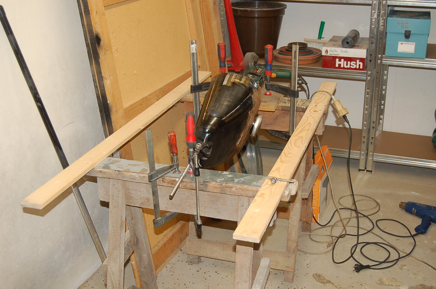

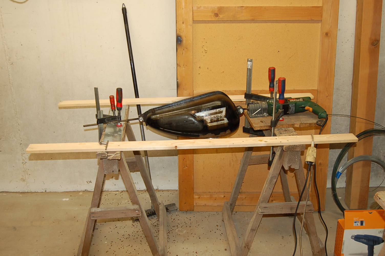

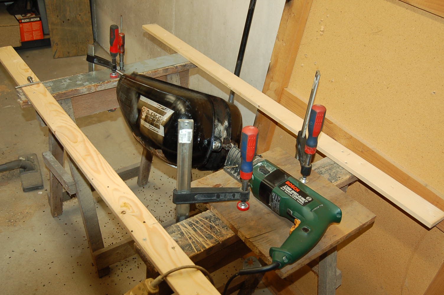

Hallo Freunde! Ich habe mir eine Stone Wash Tank Innen Reinigungs Anlage aber Ohne Wash gebaut. Erst muss mal der gröbste Dreck heraus bevor ich mit Chemie darangehe um zu sehen wie Besch.....
es mit den Löchern aussieht. Nach Möglichkeit will ich Linierung und Tank Enblem so Gut es geht erhalten. Gruß " Tante Willi "

Hallo Willi,
das ist Abenteuer pur! Die Hauptsache ist der Tank fliegt dir nicht um die Ohren.
Wenn du einen Tankdeckel ohne Entlüftung benutzt und eine Blindkappe auf den Benzinhahnanschluss schraubst kannst du nass reinigen mit Terpentinersatz oder Benzin. Ich spanne meine Tanks auf eine Betonmischmaschine, man kann auch an die Trommel ein paar Flacheisen als Halter für den Tank schweißen, das ist sicherer als Spanngurte. Grobes Strahlgut ( Schlacke) für Sandstrahlanlagen funktioniert recht gut, für die Vorreinigung kann man auch Glasscherben oder ein Paket Spaxschrauben nehmen.
- Beiträge: 391
- Wohnort: Offenburg
Re: Langeweile ?
Hallo ! Die Bilder wurden bei langsam drehenden Tank gemacht. Aktuell nehme ich Split, aber das mit den Schrauben ist eine Gute Idee. Gruß Willi
