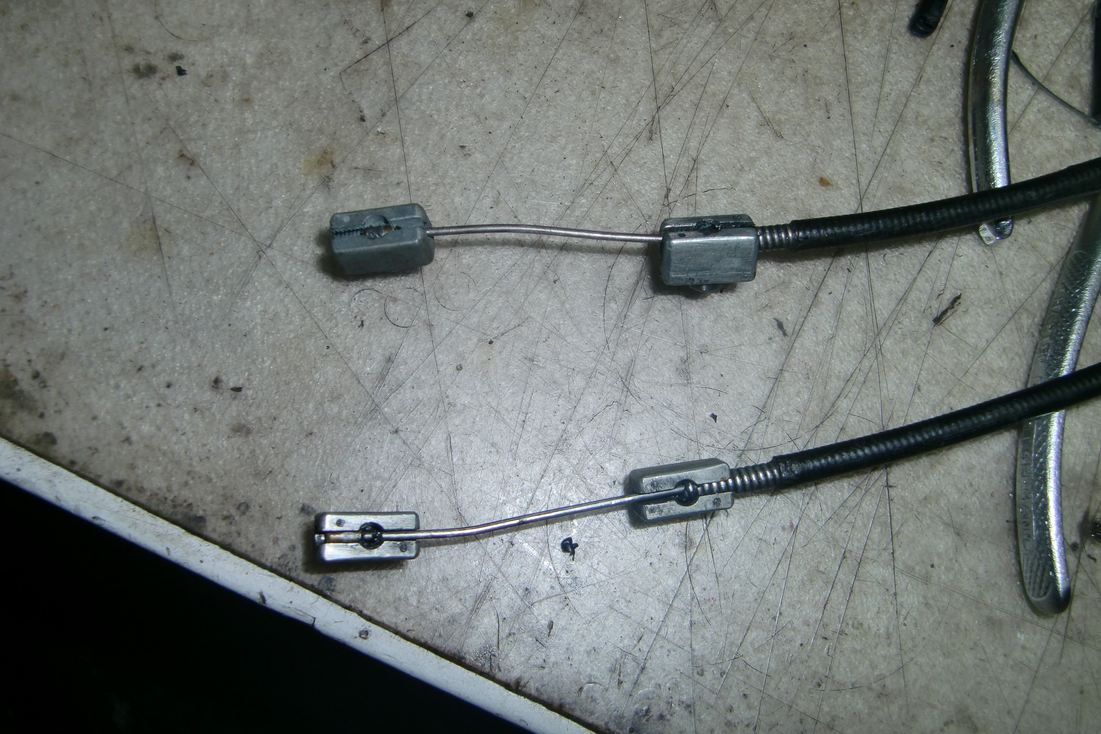

Ich habe mich die letzten Tage mal wieder mit den Schaltzügen der M -Modelle mit Handschaltung auseinandergesetzt.
Man hat Glück wenn die originalen Züge vorhanden sind, instandgesetzt werden können, normales im Handel käufliches Bowdenzug-Material funktioniert nicht.
Bild: So sieht es original aus, das rechte Steinchen vom Schaltgriff hat ein Innengewinde in die die Außenhülle des Zuges eingeschraubt, damit mechanisch verbunden wird. Deshalb funktioniert nur diese spezielle Außenhülle, bedingt durch die Konstruktion dient die Außenhülle den Züge als Widerlager, beide Züge arbeiten gleichzeitig einer auf Druck der andere auf Zug. Gruß Günter
schaltzug unten.jpg (153.21 KiB) 18762 mal betrachtet
schaltzug oben.jpg (210.28 KiB) 18762 mal betrachtet
Bilder: instand gesetzte original Züge Anschlüsse unten und oben.

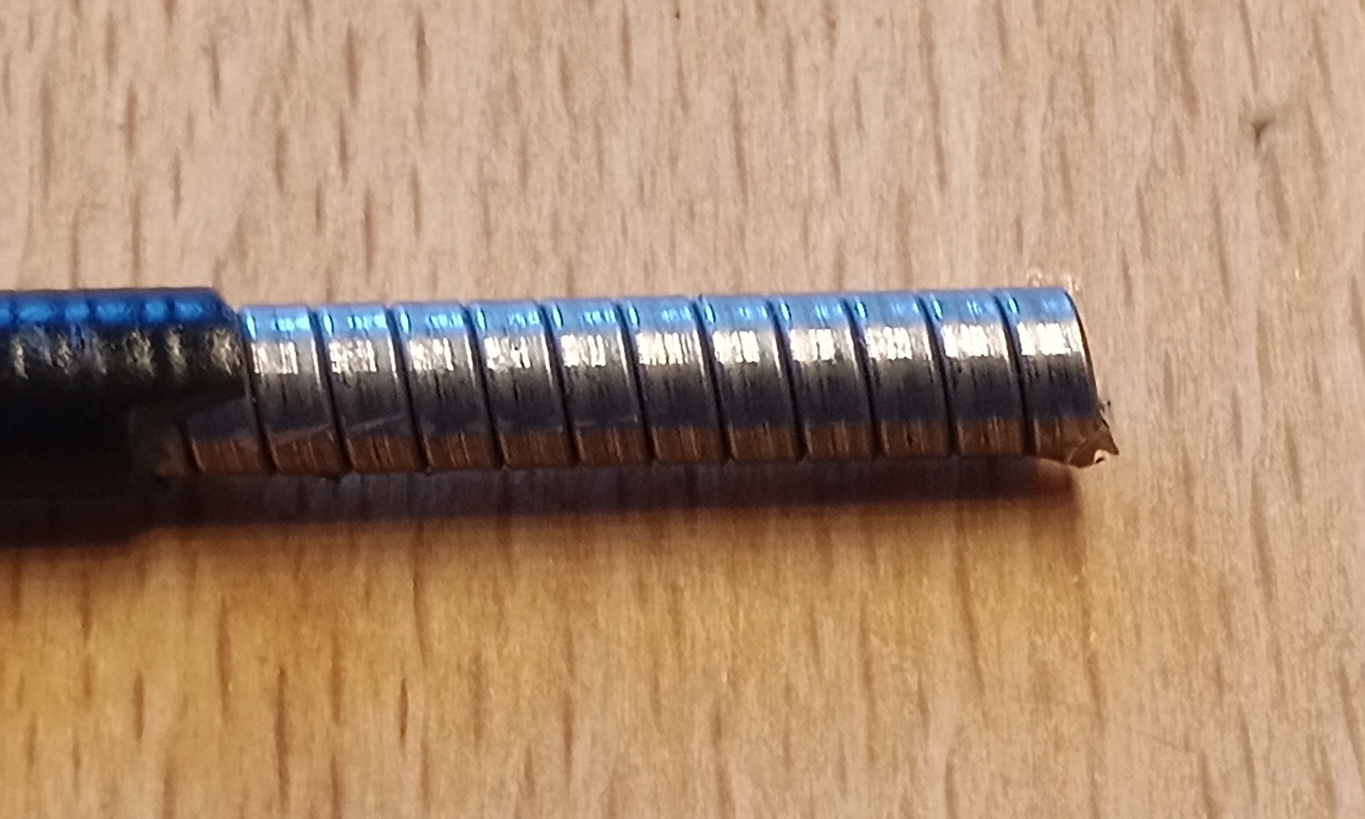

die Schaltzüge meiner M 151 sind leider nicht mehr in einem Zustand, der eine Aufarbeitung ermöglichen würde.
Weiß jemand, wo man diese spezielle Außenhülle mit dem gewickelten Rundmaterial, das zum Einschrauben geeignet ist her bekommen kann?
Ich habe eine Bowdenzughülle gekauft, die ist aber außen glatt, da die Wicklung aus einem Flachmaterial besteht.
Hier der Vergleich:
Richtig
Standart, aber falsch
