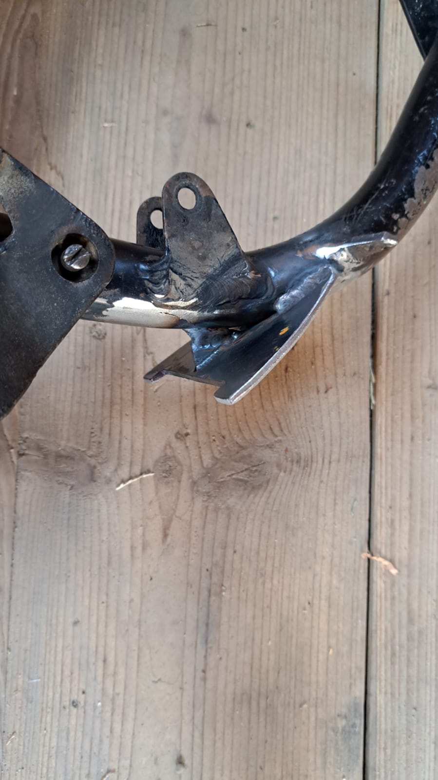

Re: Restauration, ob das ne gute Idee ist
Beitrag von Günter » Fr 12. Feb 2021, 10:58
Super, besser als neu!
Beitrag von Schweizman » So 14. Feb 2021, 21:59
Danke :roll:
Schweizman
Beiträge: 52
Registriert: Mo 6. Apr 2020, 19:26
Wohnort: Gernsbach/Schwarzwald
Beitrag von Schweizman » So 14. Feb 2021, 22:28
Nicht ganz original aber dafür besser als Original

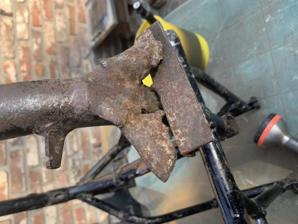

Beitrag von Jörg S. » So 18. Sep 2022, 19:30
hatte auch das Problem mit dem Ständeranschlag bei meiner M175 Fanal.
Der Originalanschlag war weggegammelt und da hat man einfach ein Winkelleisen angeschweißt. Gruselig.
Das mit den zwei Rohrstücken war mir irgendwie nicht schlüssig. Habe es mit einem durgehenden Blech gelöst. Nicht ganz original, aber der Motor verdecket es eh. Es funktioniert einwandfrei.
Gruss Jörg

Beitrag von Günter » So 18. Sep 2022, 19:39
Jörg S. hat geschrieben: ↑
Gruss Jörg
Sieht gut aus, ist auf auf jeden Fall technisch sinnvoll. Ich denke das mit den beiden Stücken Rohr war eine typische Maico Lösung, das Rohr oder Reststücke hatte man wohl reichlich da kostete keinen Pfennig zusätzlich. Jeder Konstrukteur hatte einen Kaufmann im Nacken und Verbesserungen waren nur gut wenn sie nichts kosteten.
