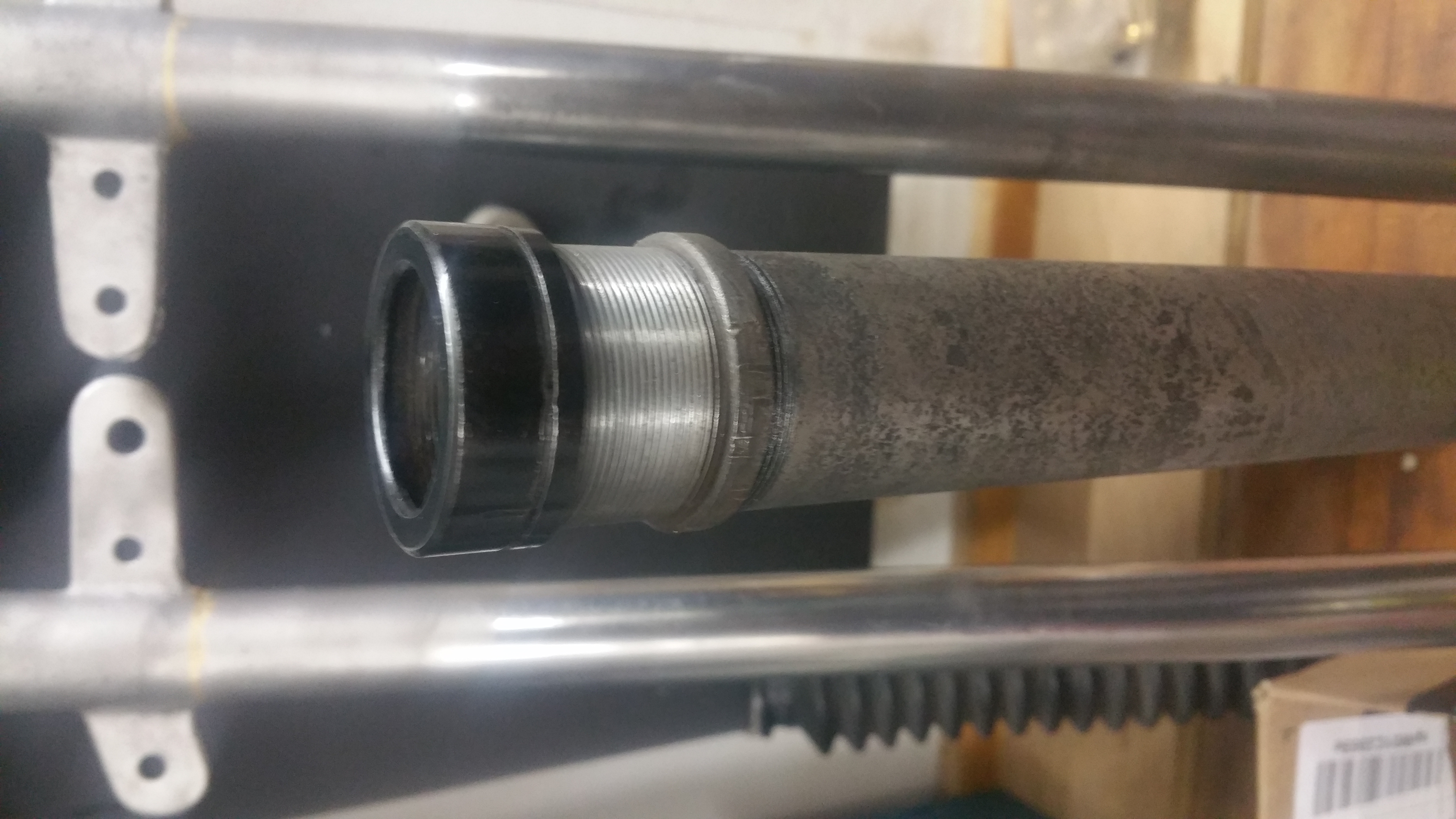

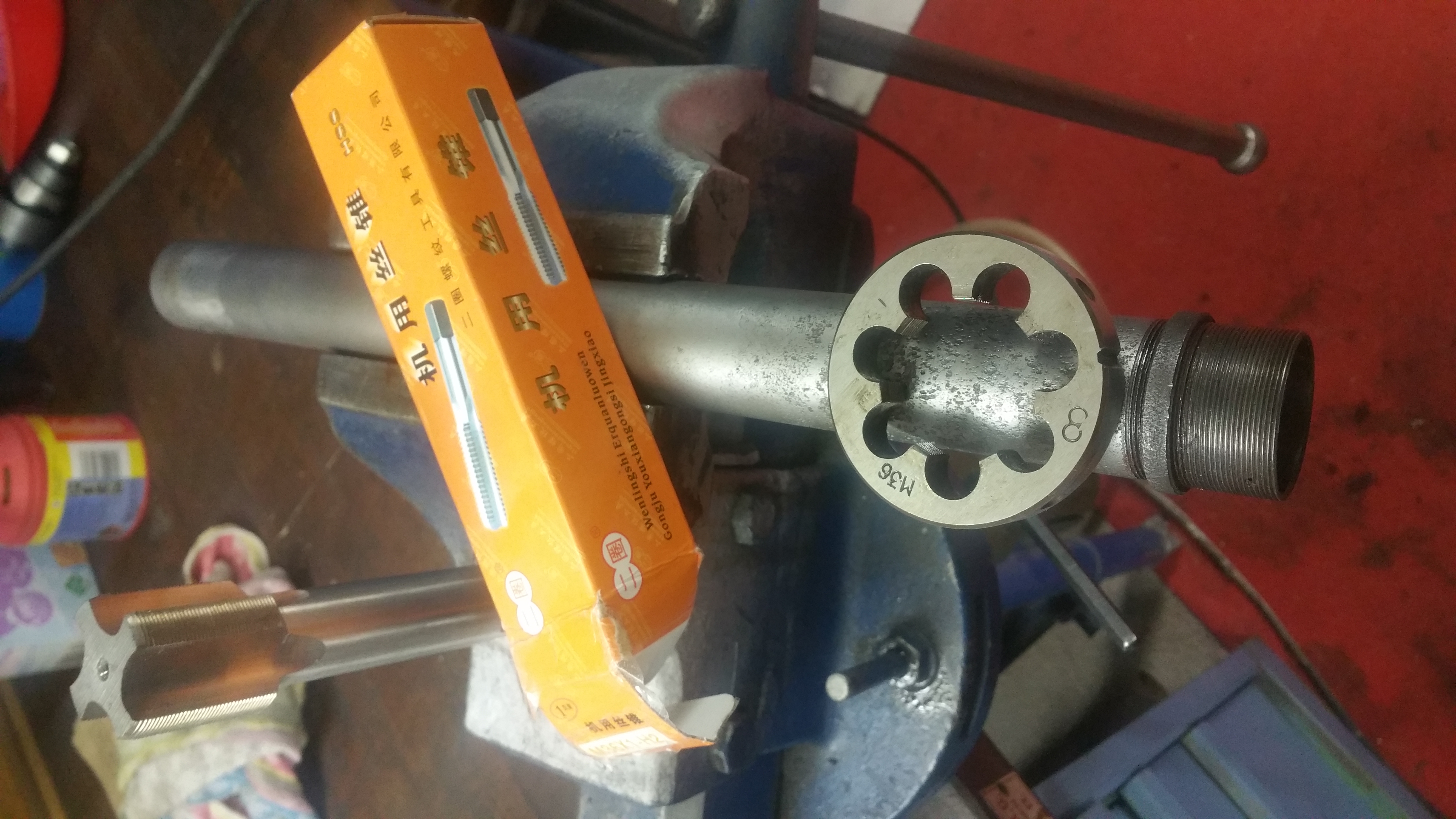

Mein Vater hat immer gesagt: "Wenn du was machst, dann mach es richtig."
Also habe ich in Jingxiao mir einen Satz Gewindebohrer und Schneideisen in Sondergewinde anfertigen lassen.
Die Muttern der Gabel waren... oje, am Arsch
Die Gewinde der Tauchrohre... schwer zu beschreiben
Ergo Gewinde sauber nachschneiden und 4 neue Muttern anfertigen.
Der Papa wäre zufrieden und der Sohn ist es jetzt auch.

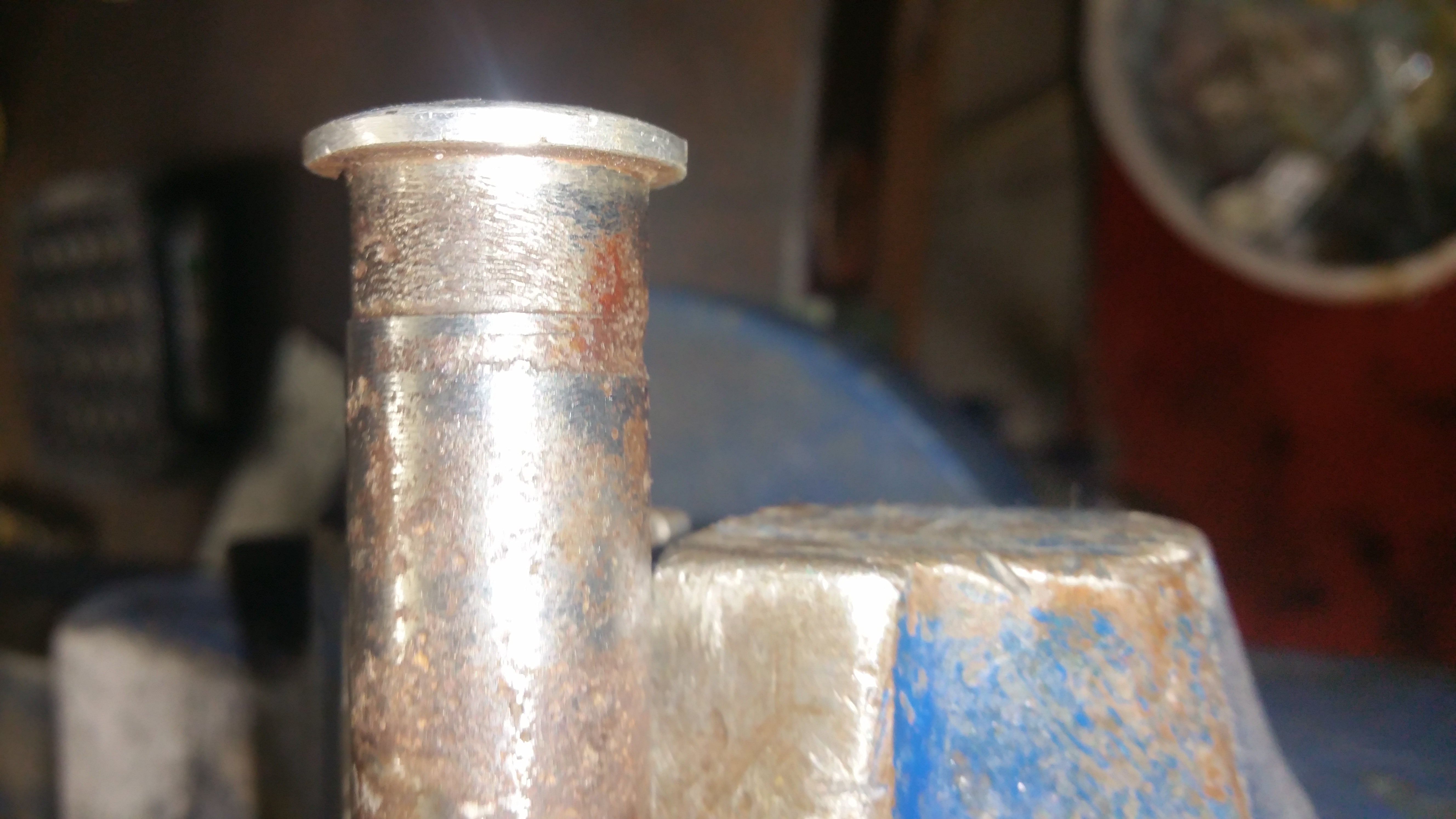

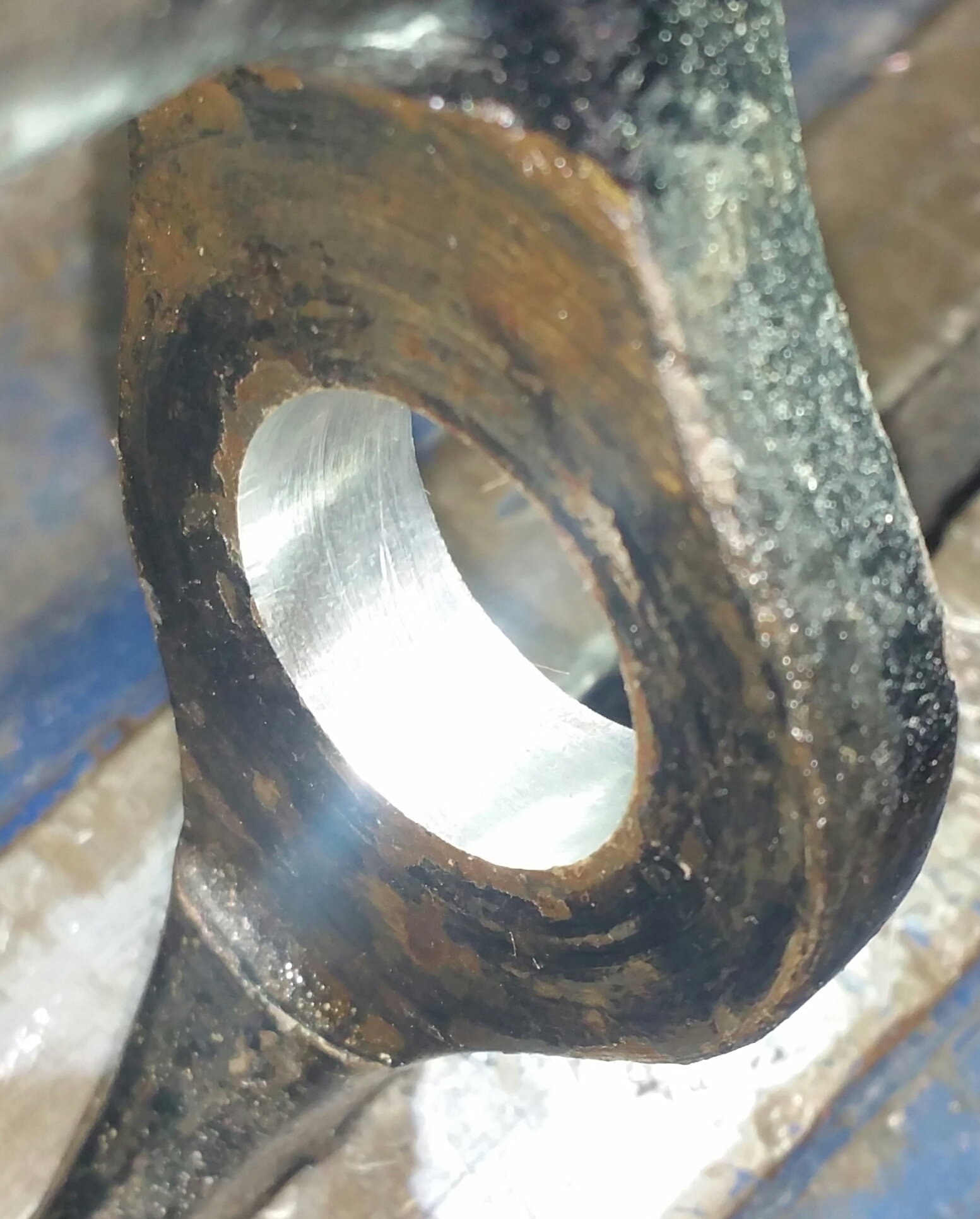

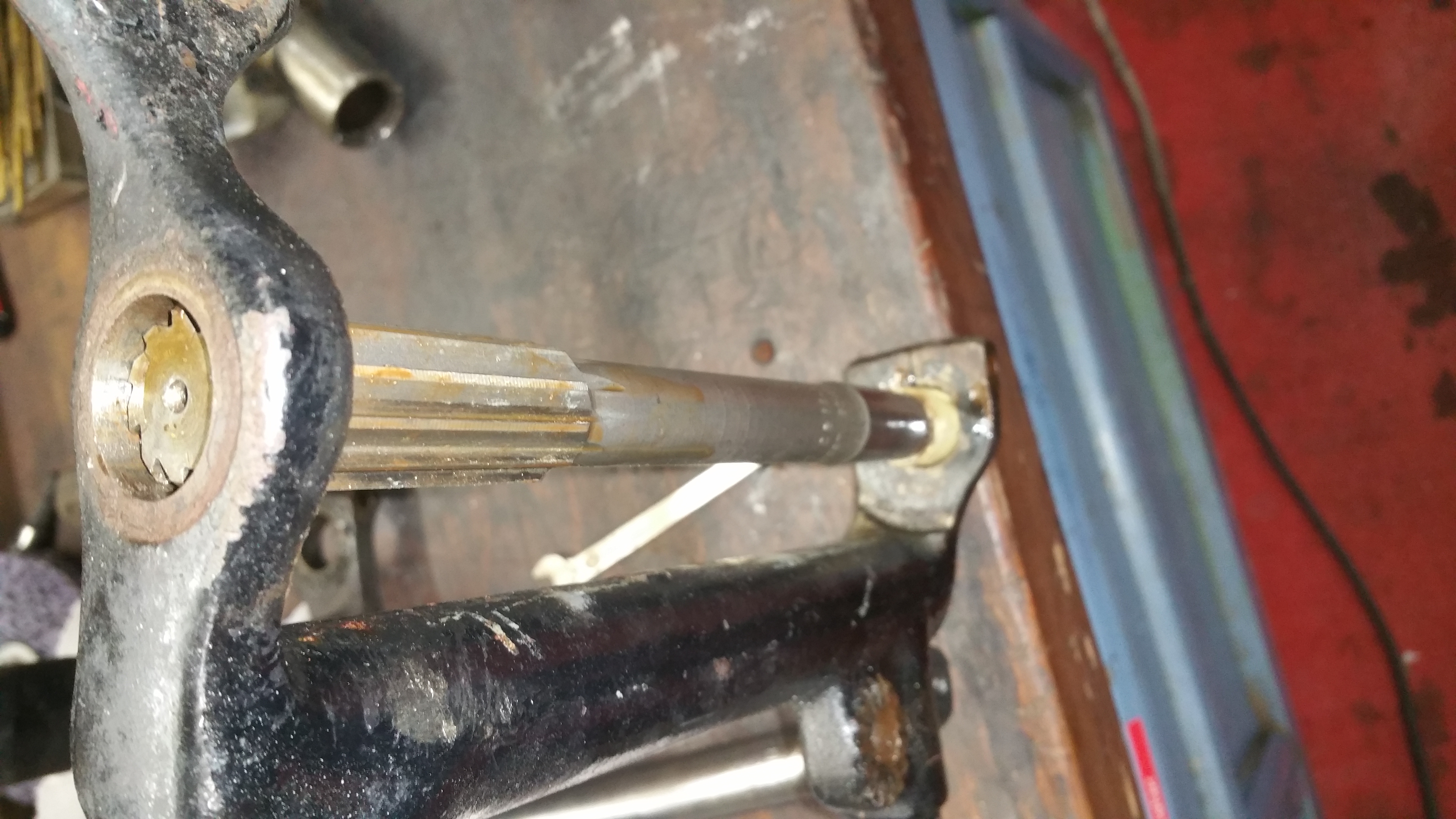

Beim Durchsehen der Hinterachsfederung bin ich auf Verschleiß gestoßen, den ich vorher nicht gesehen hatte.
Die beiden Wellen, der Federbeine, waren stark verschlissen. Eine davon sogar 1mm eingelaufen, was bei 2.5mm Wandungsdicke nicht gerade prickelnd ist.
Als alter Schlosser habe ich mir gleich die Augen im Rahmen angesehen.
Ergebnis : Ostereier wie im Lehrbuch, links 0.5mm, rechts sogar 0.8mm
Lösung: Die Bohrungen werden lotgerecht aufgerieben auf 20.75mm.
Danach stelle ich neue "Abgesetzte Wellen " her, unten 20H7 und abgesetzt oben 20.75mm.
Dann passt wieder alles, mit den originalen Toleranzen.
Gott sei Dank habe ich das bemerkt bevor der Rahmen zum Lackierer geht..... Nach Sandstrahlen,
2k Grundierung, Füller, Lack und zwei Schichten Klarlack hätte ich mir in den Allerwertesten gebissen, wenn ich nochmal etwas hätte aufbohren müssen.
Bin mal gespannt was ich noch alles finden werde, nach 69 Jahren Vergewaltigung durch die Vorbesitzer.
Ich glaube ich will den Motor garnicht mehr öffnen.....
Wie sagte unlängst der Günter zu mir:
Mühsam ernährt sich das Eichhörnchen .
- Alu wird poliert und Stahl wird lackiert
- 20210118_181620.jpg (4.17 MiB) 42718 mal betrachtet
- Aufreiben der "Augen" mit provisorische Führungshülse
- 20210209_144600.jpg (3.71 MiB) 42718 mal betrachtet
- Welle des Federbeines
- 20210209_144931.jpg (2.94 MiB) 42718 mal betrachtet
- Beiträge: 3034
Re: Restauration, ob das ne gute Idee ist
Nicht ungewöhnlich! Die beiden senkrechten Rohre sind meist nur noch Schrott. Da hat ja damals niemand mit gerechnet das so ein Motorrad 70 Jahre alt wird. Ich denke die Maschinen waren für eine bestimmte Laufleistung und vielleicht 15Jahre Haltbarkeit konstruiert, dann durfen sie verbraucht sein. Gruß GünterSchweizman hat geschrieben: ↑Di 9. Feb 2021, 18:29Die beiden Wellen, der Federbeine, waren stark verschlissen. Eine davon sogar 1mm eingelaufen, was bei 2.5mm Wandungsdicke nicht gerade prickelnd ist.
Schweizman
- Beiträge: 52
- Registriert: Mo 6. Apr 2020, 19:26
- Wohnort: Gernsbach/Schwarzwald
Günter...Recht hast du
und dazu kommt das verwendete Material
Laut Analyse in etwa St34 mIT ca. 200N/mm□ Festigkeit
Für ne Achse ein Witz
Habe es aber bei der Neufertigung nicht übertreiben wollen und deshalb nur St52 mit 355N/mm□ für die Welle genommen. Das abgesetzte Ende das in oberen Auge lagert, allerdings mit EC80 also 16MnCr5 mit ca. 800N
Da verrutscht nichts mehr.
Muss jetzt ja nur noch ca. 40 Jahre halten, denke nicht dass ich mit 98 noch große Strecken fahre....

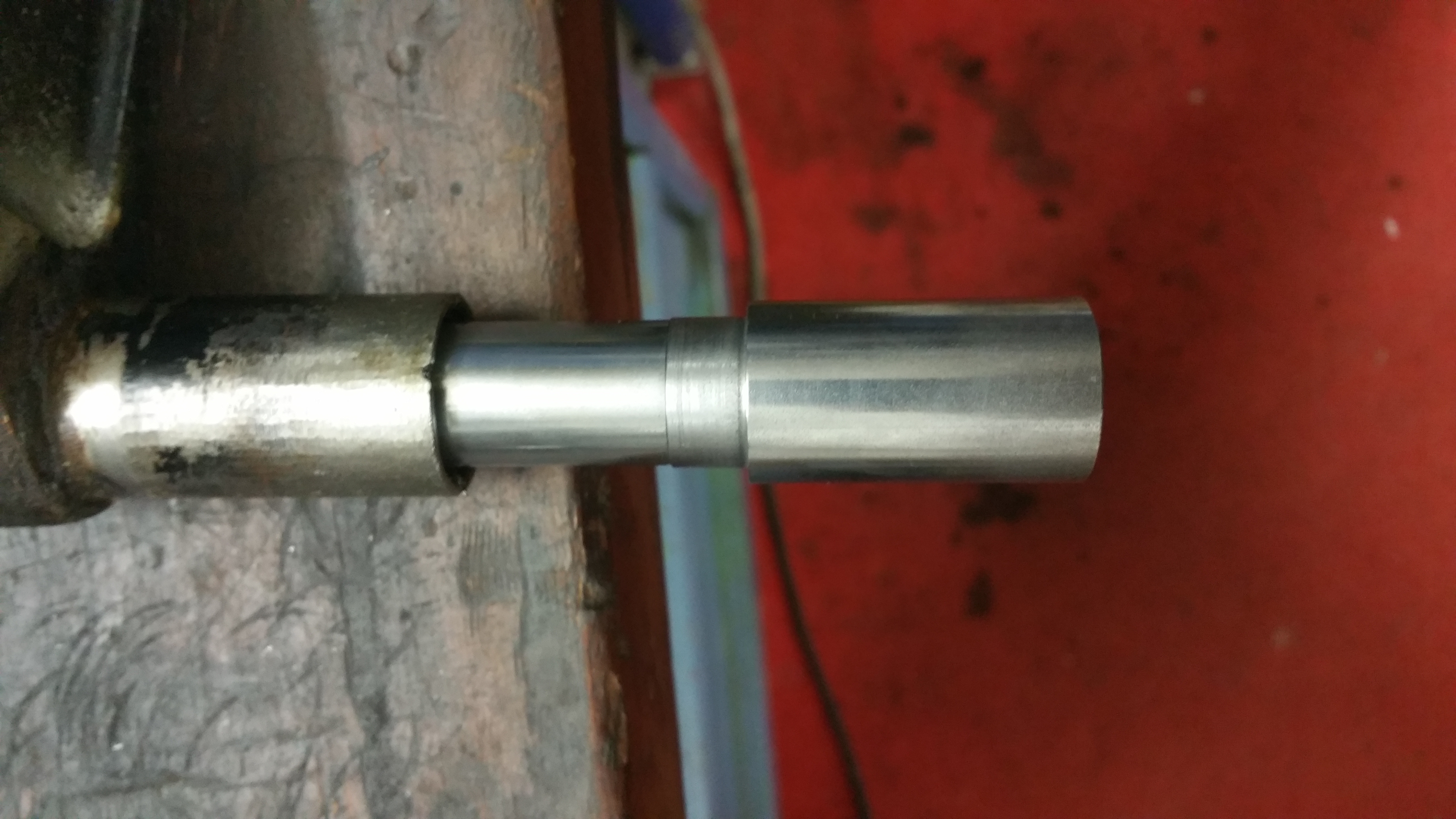

Habe die "Ostereier" aufgerieben
Sieht wieder aus wie Neu
- Aufgerieben auf 20.75mm
- 20210210_180134-1.jpg (1.47 MiB) 42640 mal betrachtet

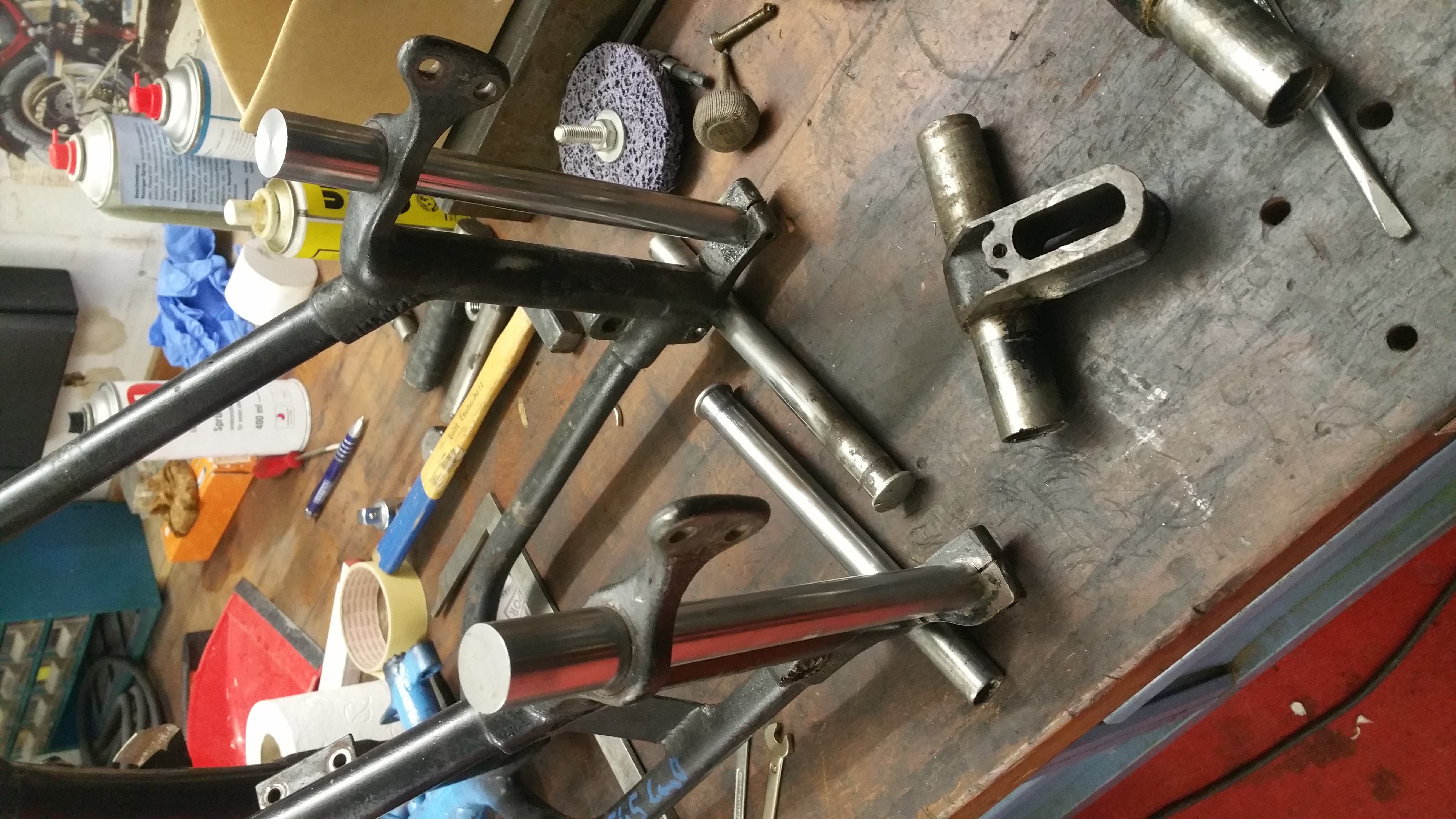

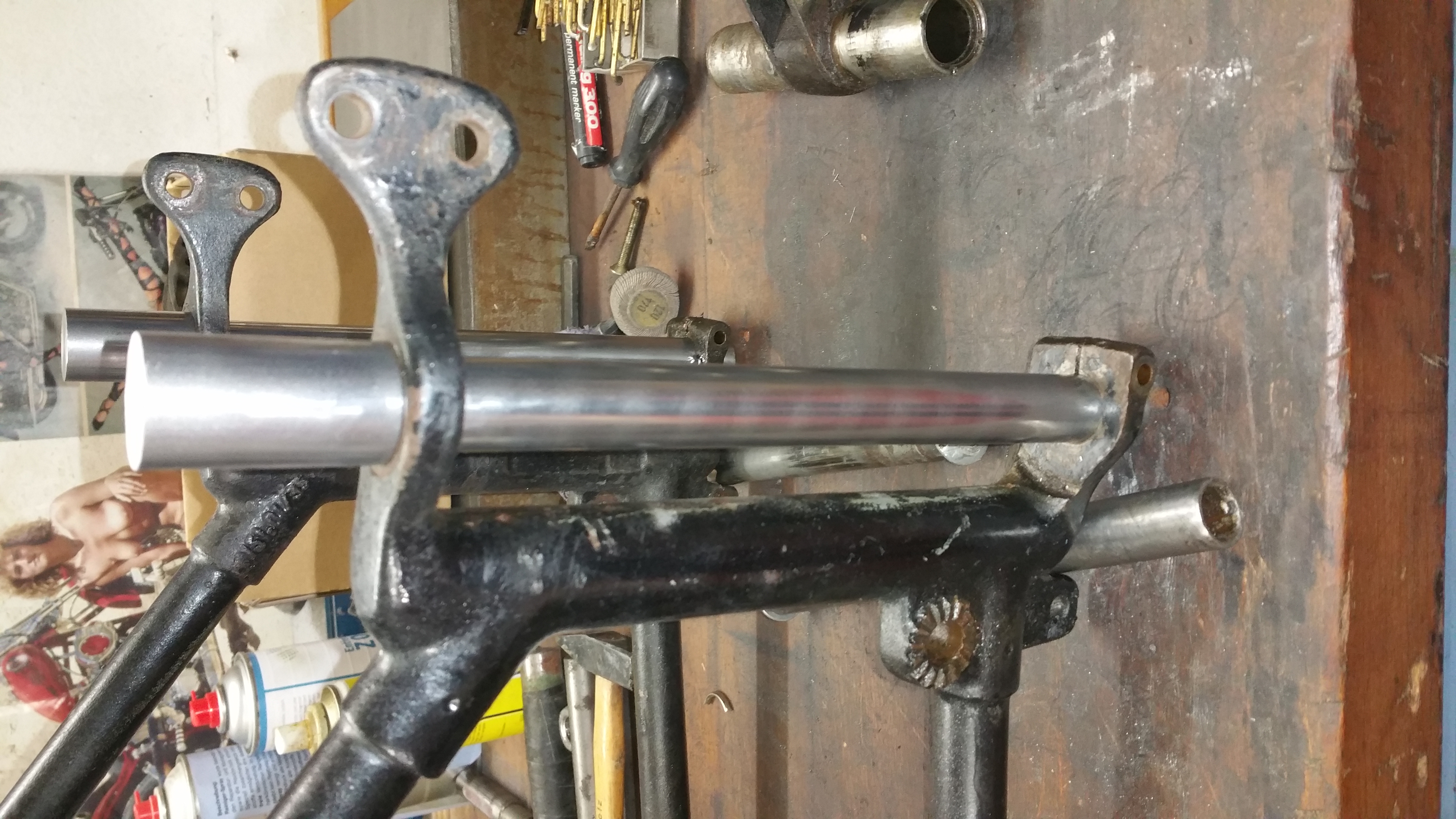

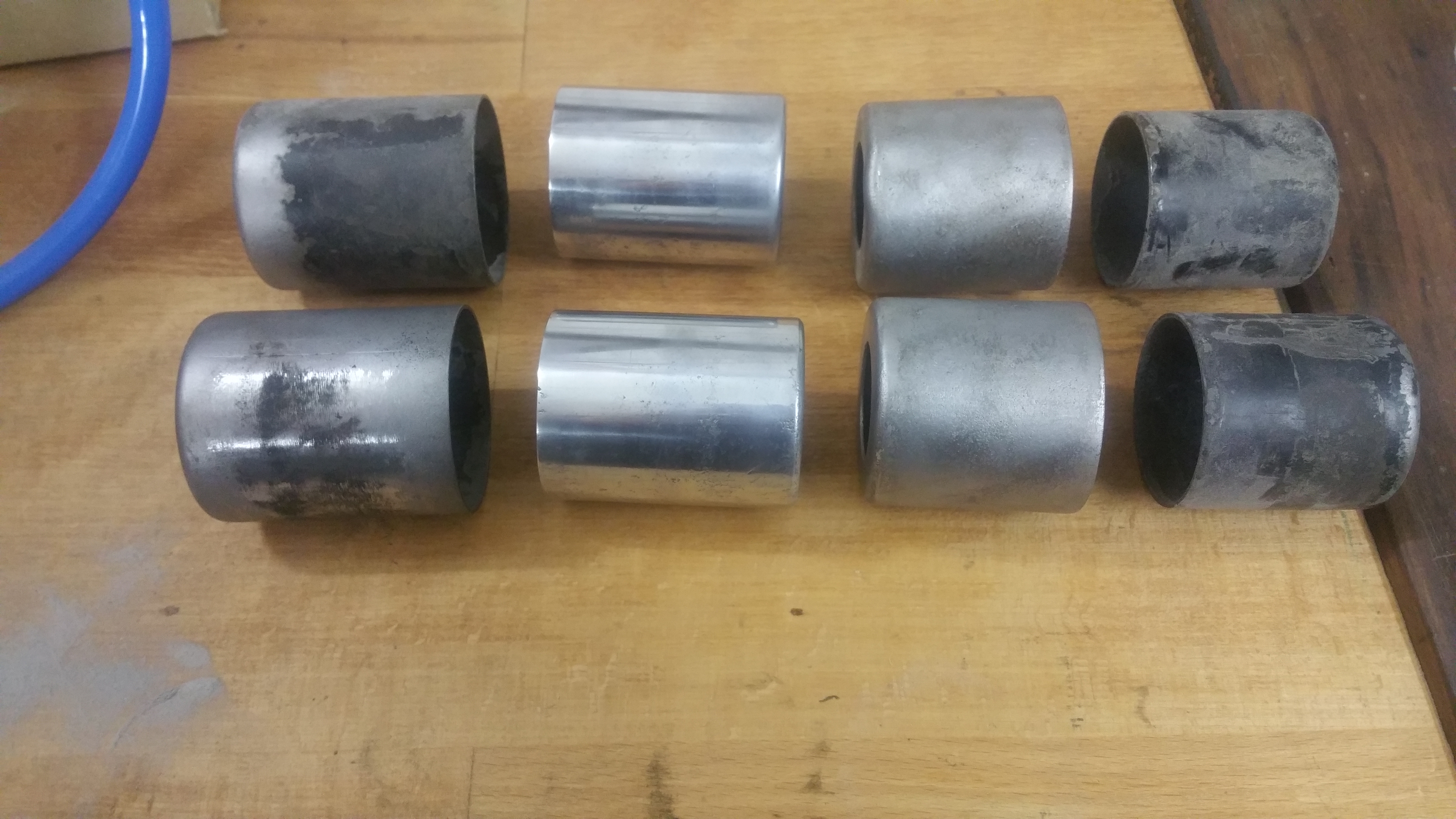

Wellen fast fertig
Heute erstmal zur Probe eingebaut
Alles passt, kein Spiel mehr
Jetzt werden sie noch abgelängt und poliert
- 20210211_153558.jpg (4.41 MiB) 42136 mal betrachtet
- 20210211_153239.jpg (4.11 MiB) 42136 mal betrachtet
- 20210211_153442.jpg (3.62 MiB) 42136 mal betrachtet
