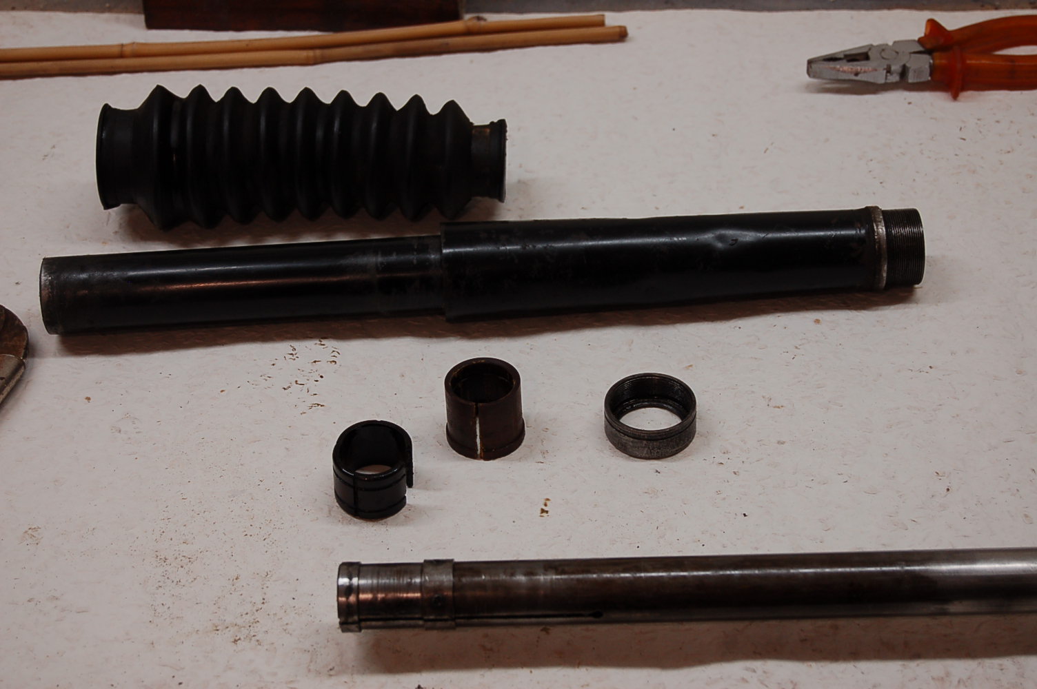

Hallo Schrauber ! Auch der Sonntag schützt vor dem schrauben nicht. :lol: Da die untere Hülse keine Dichtfunktion hat habe ich sie aufgeschnitten und durch aufbiegen herunterbekommen. Den Überwurfring konnte ich nur durch Leichtes abschleifen des oberen Metallringes abziehen. Jetzt kann es weitergehen. ;) Gruß " Tante Willi "

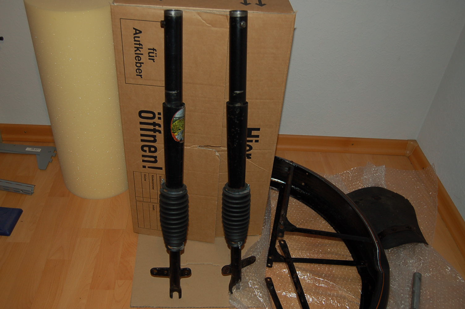

Hallo Ihr Schrauber ! Bin mal wieder ein Stück weiter. Die Vordergabel war zerlegt, durchgeschaut, gereinigt und geschmiert. Jetzt geht es an den Motor. Ich bin mal gespannt welche Überraschung der für mich bereithält. Gruß " Tante Willi "

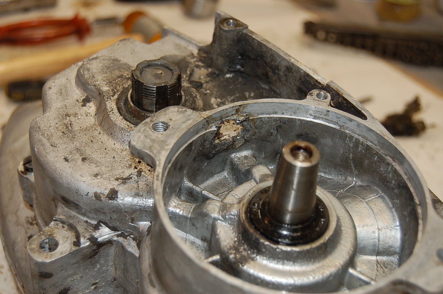

Beitrag von tante willi » Sa 7. Nov 2020, 19:13

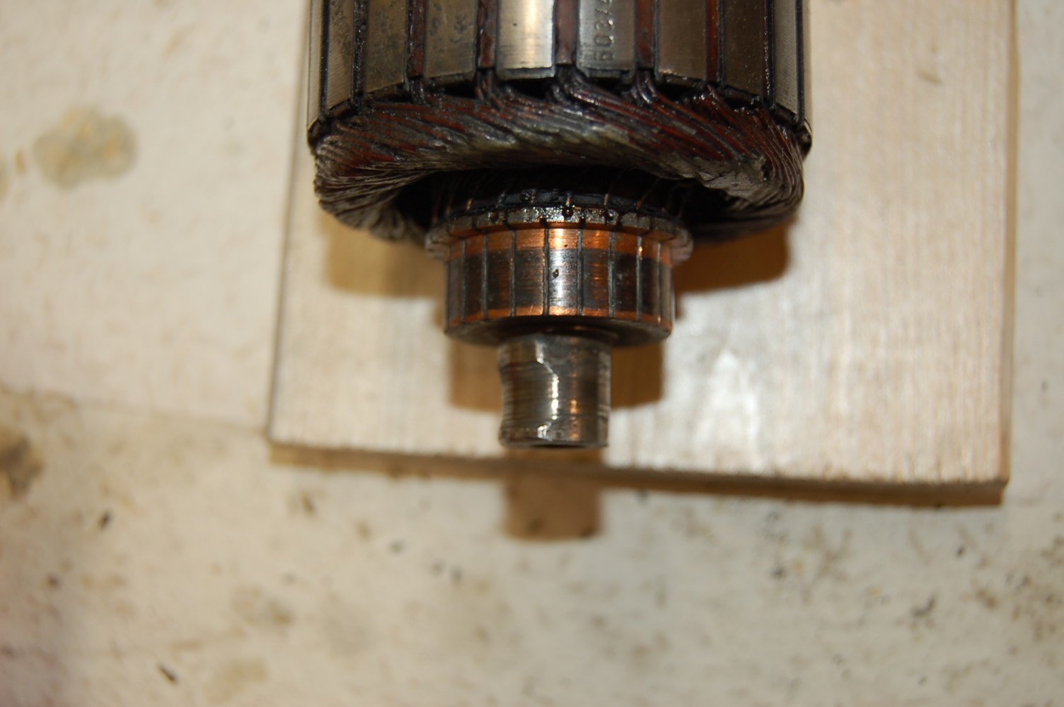

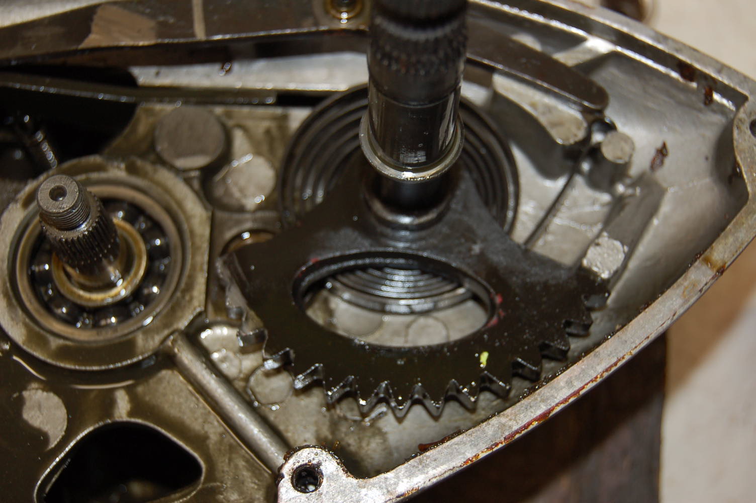

Überraschung! Wie erwartet gab es einige Überraschungen beim zerlegen des Motors! :o Der Nocken der fest mit dem Anker verbunden ist, ist ziemlich verschlissen und die Kickstarterwelle hat Zahnprobleme. :) Zum Schluss hatte vermutlich die Kette einen durchschlagenden Erfolg am Motorgehäuse. :) Günter solltest du zufälliger Weiße eine Kickstarterwelle am Lager haben schreib mir eine PN. Gruß " Tante Willi "

Beitrag von Günter » So 8. Nov 2020, 10:37
Hallo Willi,
ja das ist mittlerweile das Normale, starker Verschleiß und Beschädigungen an einigen Bauteilen, ist ja fast 70 Jahre alt.
Solange da nicht die Vorbesitzer dran gebastelt, herumgefuscht haben geht es.

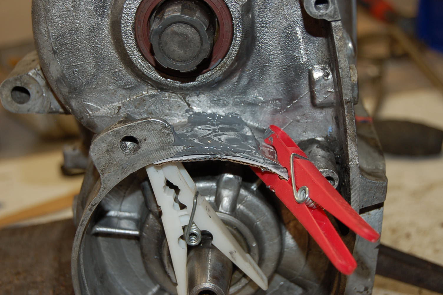

Beitrag von tante willi » Fr 13. Nov 2020, 19:18

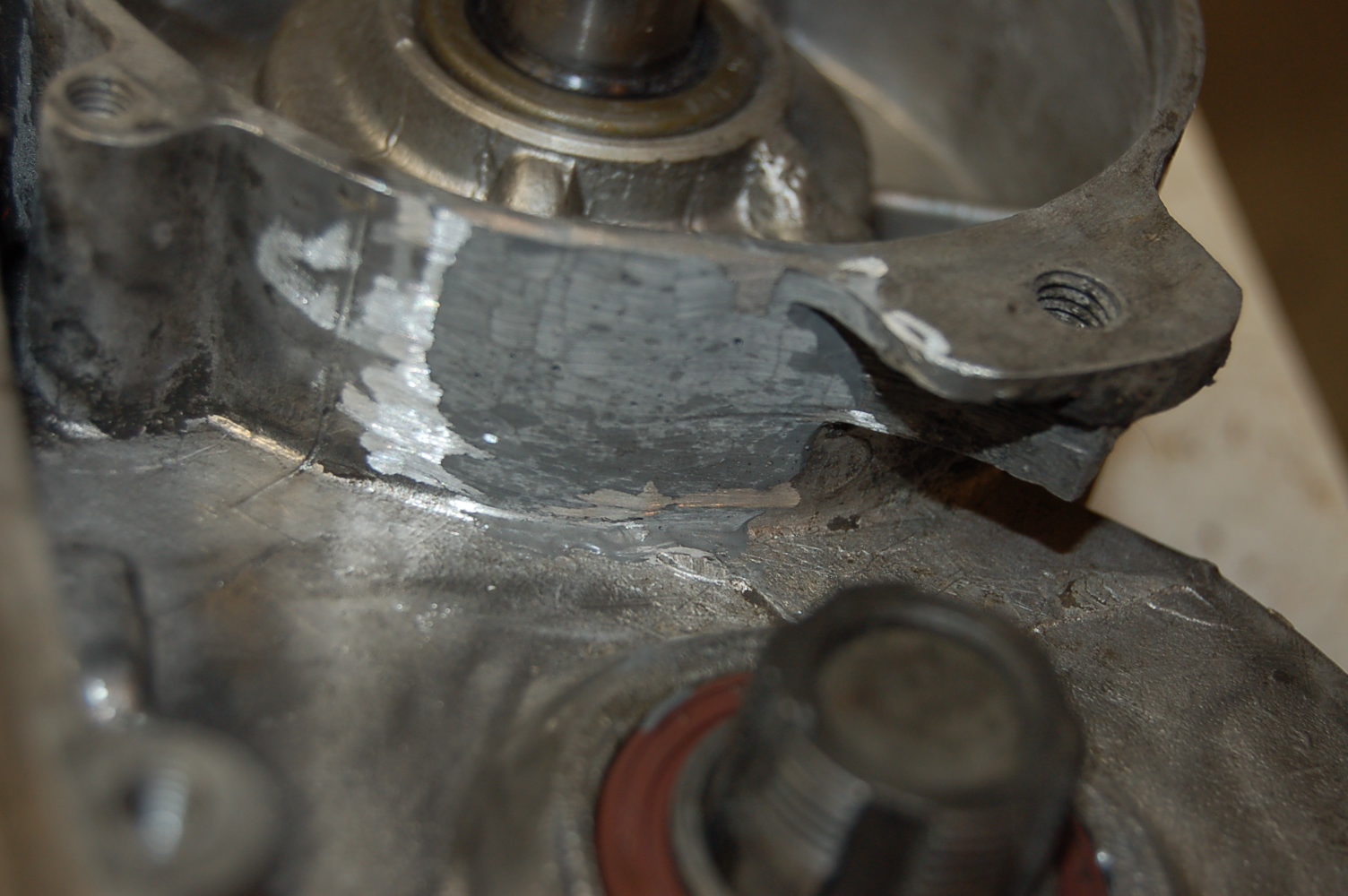

Hallo Ihr Schrauber! Ich habe mal wieder weitergearbeitet. Das Loch im Gehäuse habe ich mit sog. Flüssigmetall aufgefüllt. Ich habe bislang Gute Erfahrung damit gemacht. Verwendet habe ich eine von mir Entwickelte Wäscheklammer Schalung.! :lol: Gruß und bleibt Gesund " Tante Willi "

Beitrag von tante willi » Fr 20. Nov 2020, 19:23
Hallo Freunde ! Nachdem ich die reparierte Stelle geschliffen habe sieht es gar nicht schlecht aus. Gruß " Tante Willi "

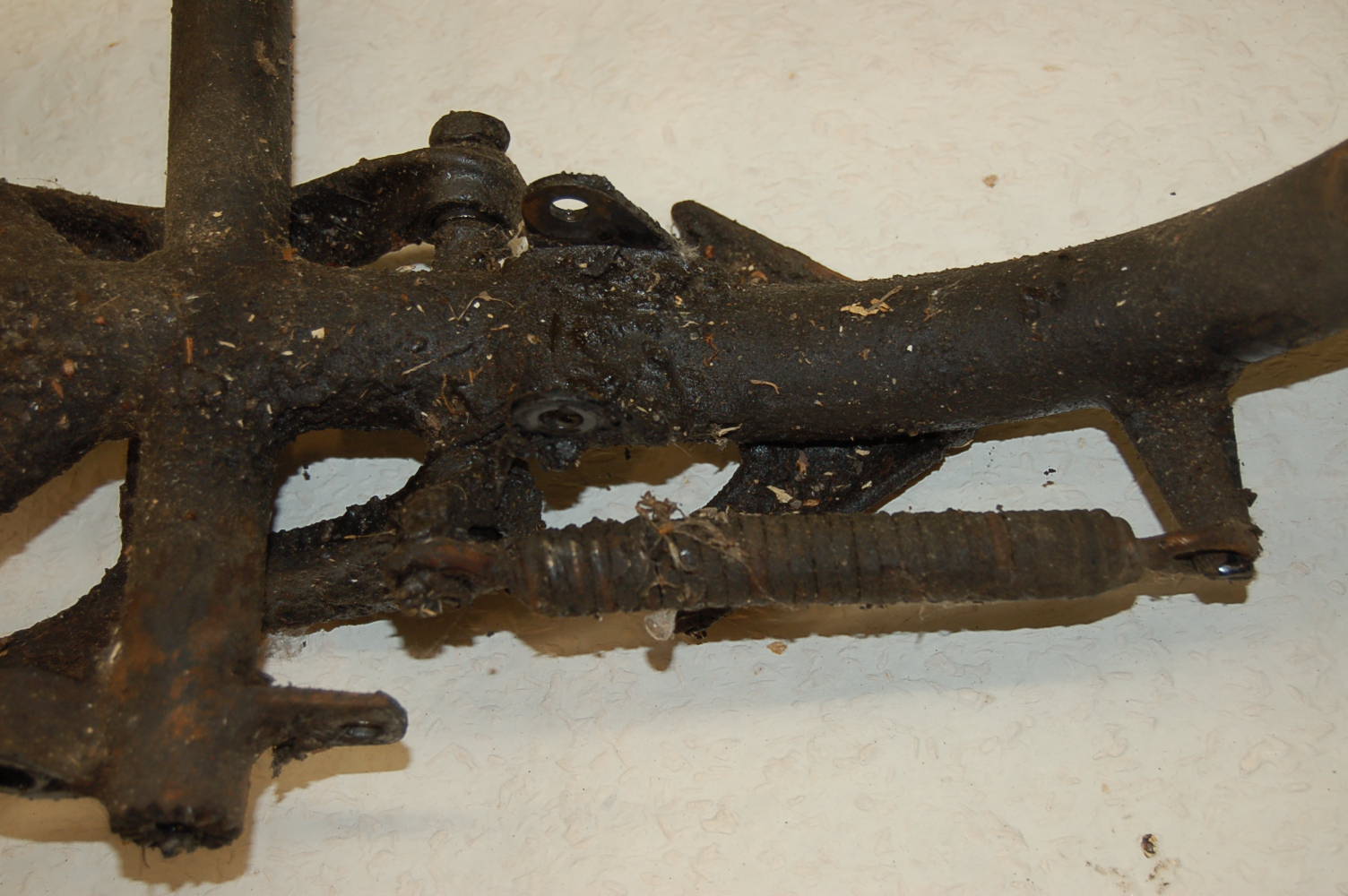

Beitrag von tante willi » Sa 28. Nov 2020, 19:15

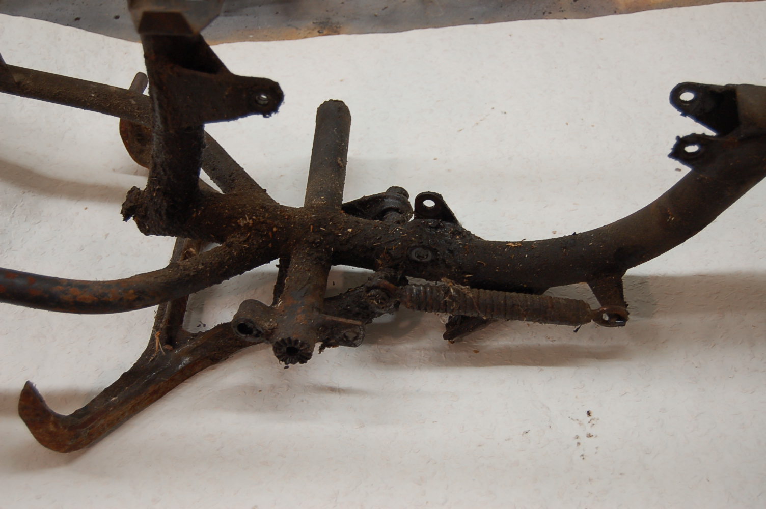

Hallo ! Seid ihr kräftig am schrauben? Ich bin am Rahmen das Gewicht reduzieren. ;) Wenn das alles weg ist wiegt die M 175 mindestens 2 KG weniger und läuft 5 km/h schneller!!! :lol: Gruß " Tante Willi "

Beitrag von Günter » So 29. Nov 2020, 11:12
Macht Sinn, dann kann man auch im Bereich unter dem Motor mal den Rahmen auf Risse prüfen.

Beitrag von tante willi » Sa 5. Dez 2020, 12:20
Hallo Ihr Schrauber und die die es noch werden! :) Hat schon jemand von euch einen Rahmen Hohlraumversiegelt ? Ich denke schaden kann es nicht. Nach dem zerlegen habe ich gesehen, dass am Lenkkopflager der Rahmen offen ist. Das wäre eine gute Gelegenheit. Gruß " Tante Willi "
