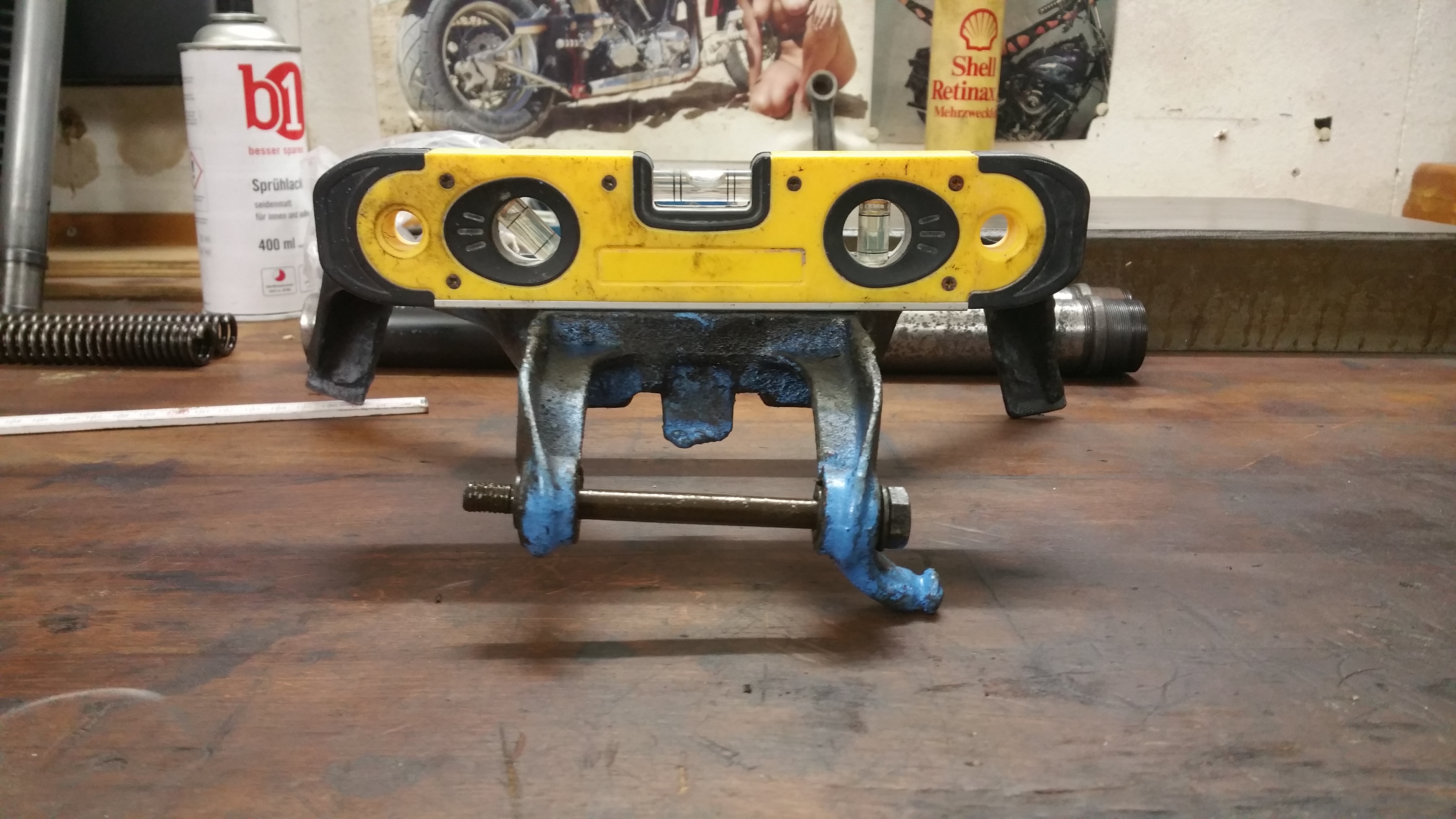

Ständer M175
Mein Ständer ist noch ganz gut für sein Alter.
Die etwas ausgeschlagenen Bohrungen werde ich am Ständer aufbohren, damit sie wieder rund sind und neue maßgefertigte Buchsen einsetzen.
Jaja, ich weiß, Kopfkino, das hört sich an wie eine Prostata OP.
Eine andere Frage an Euch:
Mein Ständer hat sich über die Jahre etwas verbogen.
Kann man den mit dem Schweißbrenner warm machen und richten, oder verträgt dies das Material nicht
- Ist im oberen Teil etwas verzogen
- 20210111_120340.jpg (4 MiB) 41896 mal betrachtet

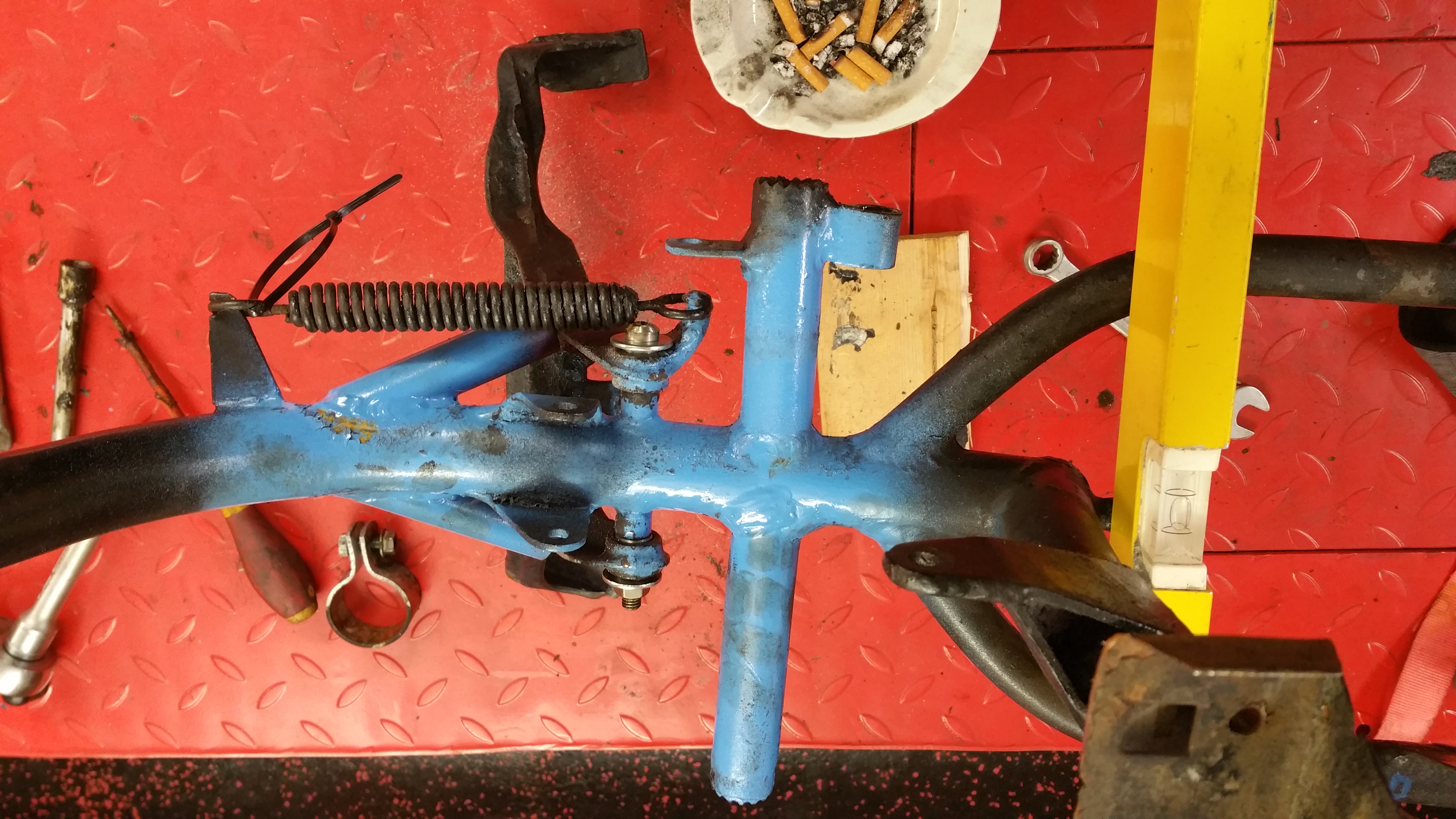

so weit ich weiß ist das Stahlguss, wie die Fussrasten, kann man bearbeiten wie Baustahl.Schweizman hat geschrieben: ↑Mo 11. Jan 2021, 12:26Mein Ständer hat sich über die Jahre etwas verbogen.
Mit der Flex einscheiden, neu ausrichten und schweißen ist einfacher als auf dem Amboss warm richten.

Geht nicht, gibt es nicht
Ständerbohrungen sind wieder rund und neu ausgebüchst
Günter hat mal wieder den richtigen Tipp gegeben (Stahlguss ist wie Baustahl)
Ich habe den Ständer einfach gerade gebogen.
Das Material ist butterweich.
- Jetzt steht das Moped wieder gerade
- 20210112_125719.jpg (4.04 MiB) 41854 mal betrachtet

Schön sogar noch die original Feder!
Bei meinem Blizzard Ständer habe ich 2 Schmiernippel verbaut, kann man die Verlagerung vom Ständer mal durchschmieren.

Fürs Federn einhängen gibt es bei Polo ein Werkzeug, T-Griff mit Haken. Das erleichtert das Spannen der Feder schon mal und man haut sich nicht selbst die Wasserpumpenzange in die Zähne wenn man von der Feder abrutscht. Gruß Günter
Schweizman
- Beiträge: 52
- Registriert: Mo 6. Apr 2020, 19:26
- Wohnort: Gernsbach/Schwarzwald
Re: Restauration, ob das ne gute Idee ist
kenn ich, danke
ich mach das immer mit nem Kabelbinder... funktioniert auch tadellos

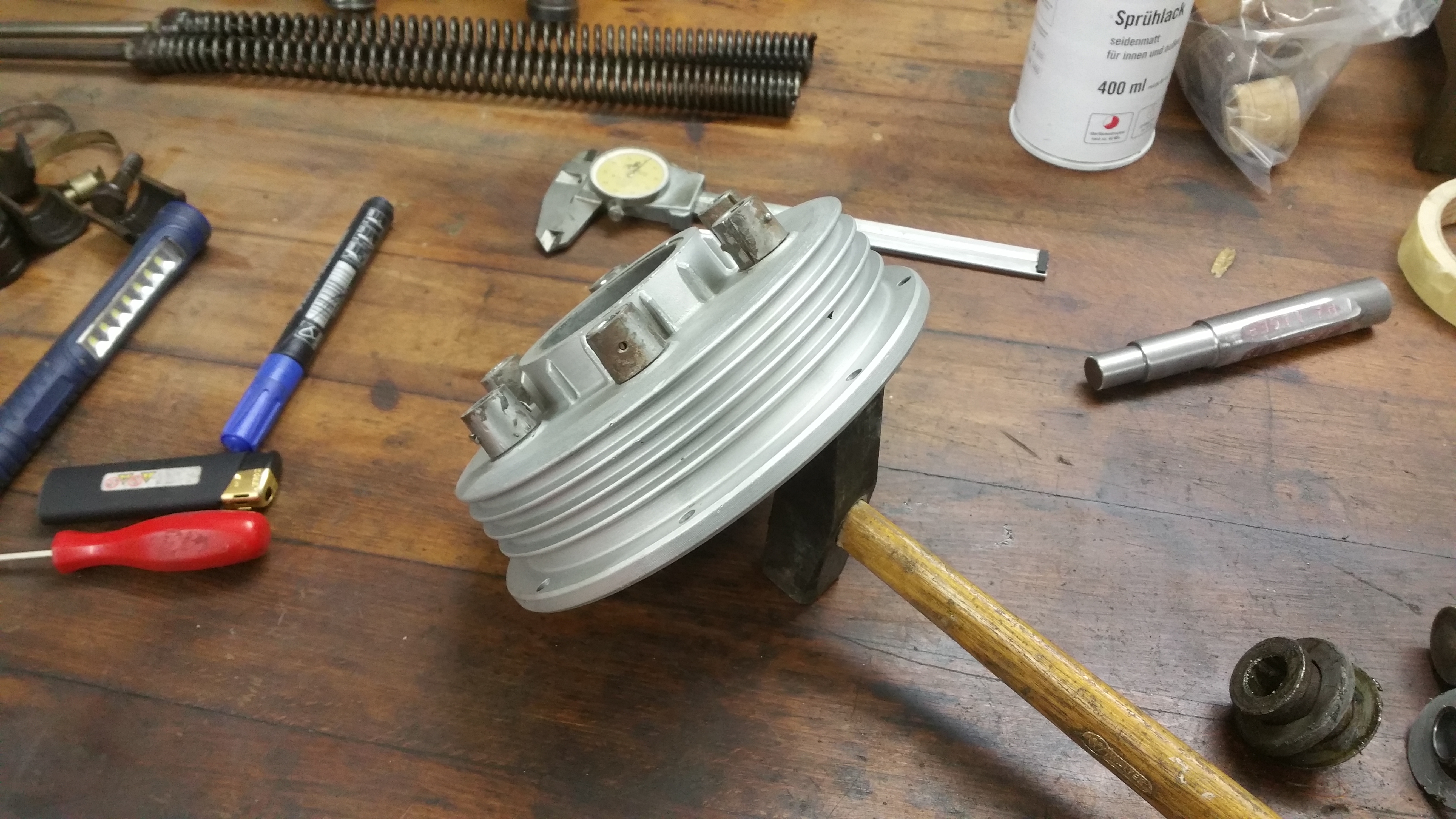

Also jetzt weiß ich wo der Ausdruck herkommt:
"Der ist ja völlig verstrahlt.".....Sandstrahlkabine
Sitze seit Stunden an meinem neuen Spielzeug und bin total begeistert.
Klasse Sache dieses Glasperlen strahlen.
Alles sieht aus wie neu.
- Glasperlen gestraht
- 20210116_181602.jpg (4.17 MiB) 41732 mal betrachtet

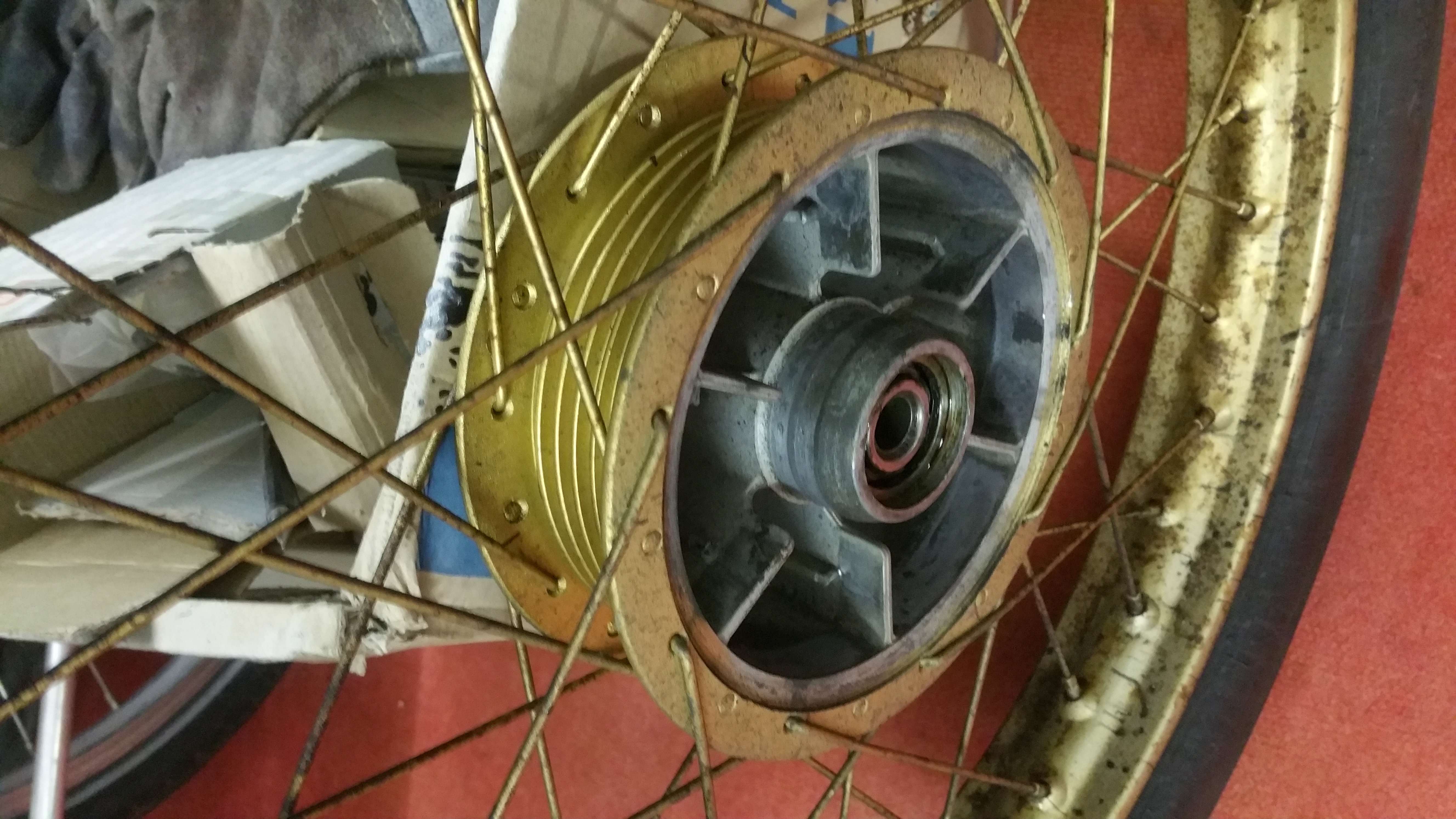

- Nabe vorher nach 69 Jahren
- 20210116_182302.jpg (4.45 MiB) 41732 mal betrachtet
