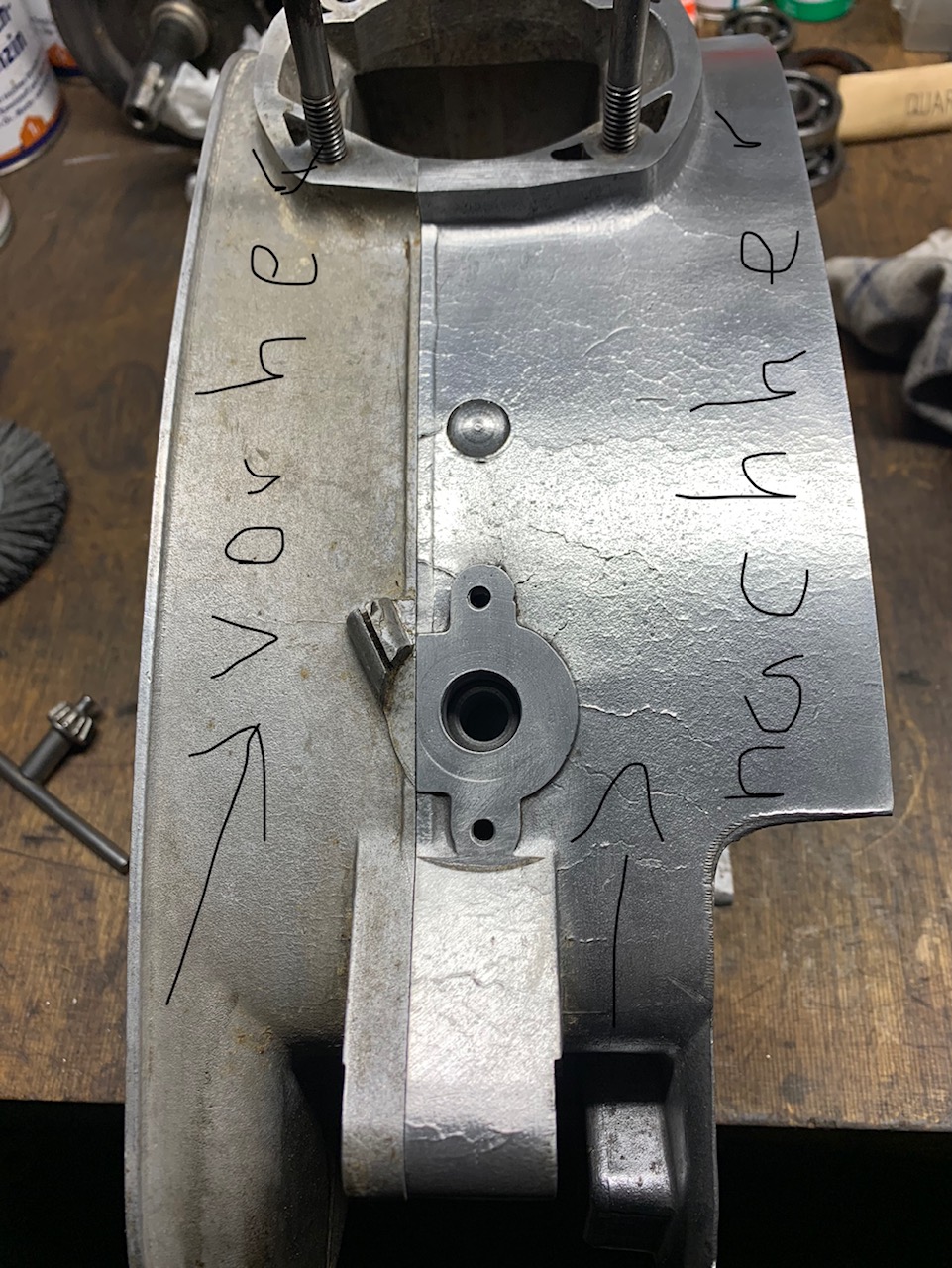

Gehäuseteile polieren
ich war heute bei Günter, der mir beim Abziehen der Kurbelwelle geholfen hat. Ist bei dem Baujahr in die Lager eingepresst. Mit einer speziellen Vorrichtung abgezogen. Wenn das richtige Werkzeug zur Verfügung steht geht es meistens ganz einfach.
Wir hatten heute über Glasperlstrahlen der Gehäuseteile gesprochen. Günter hat zu Recht gesagt, dass dann alle Lager raus müssen, da sich sonst Strahlgut in jede Pore, insbesondere in die Lager setzt. Auch abkleben ist grenzwertig.

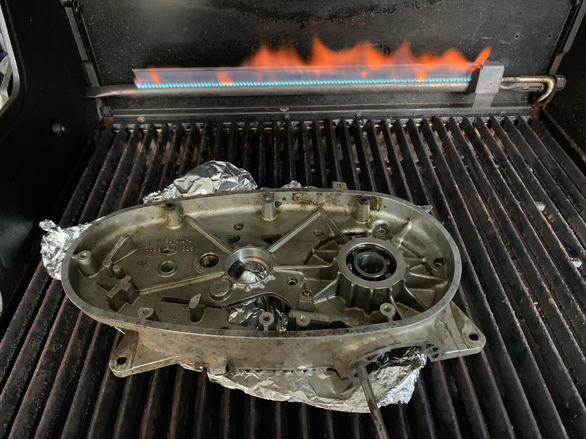

Die Lager habe ich mit Erwärmen im Gasgrill gut rausbekommen. Ca. 120° passt
Hier aber mal ein Tipp, den ich heute ausprobiert habe und somit nicht strahlen brauchte. Ich habe eine Schleifbürste mit Kunststoffborsten benutzt. Siehe Foto. Es entsteht eine minimale Schleifrichtung auf dem Gehäuse, aber Verunreinigungen und auch harte Ablagerungen werden damit schonend abgeschliffen. Anschließend mit z.B. Autosol massieren, polieren mit einem Tuch und die Schleifspuren sind verschwunden.

Re: Gehäuseteile polieren
Gute Idee, wenn man den Backofen dafür benutzt das kann Stress mit der besseren Hälfte geben.
Die Gehäuseteile sehen gut aus!
Re: Erwerb einer M175 Fanal
ich habe nicht umsonst einen alten Backofen in der Werkstatt stehen.
Stress mit der besseren Hälfte sollte grundsätzlich vermieden werden.

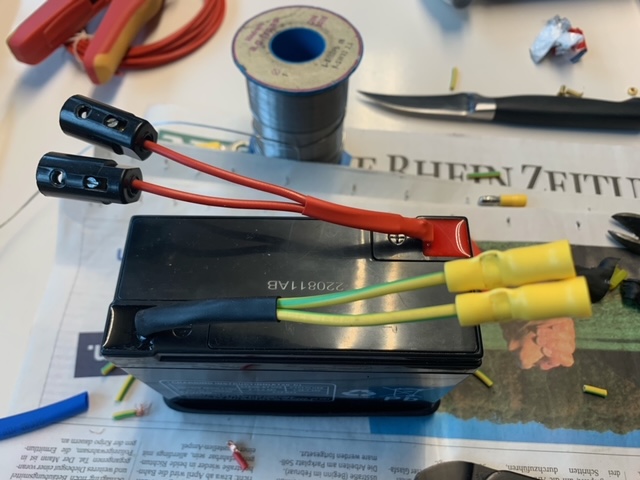

Bei dem Thema Batterie musste ich feststellen, dass es nicht möglich ist, eine Batterie mit 48mm Breite als Gel Batterie zu bekommen. Die sind 50mm, passen aber trotzdem in die Gummiwanne, wenn man diese etwas aufdrückt. Der weitere Nachteil bei der Gel Batterie mit 6V und 7Ah ist, dass es diese nur mit Kabelschuhanschluss gibt. Nicht wie die Säurebatterien mit M6 Maschinenschraube. Wenn einer eine Quelle hat dann nehme ich gerne jeden Tipp an.
Ich habe mehrere Varianten überlegt (Kabelschuh gesteckt, Loch vergrößern und mit Kabelschuh und M3 Schraube verschrauben)- Ich habe die dritte Möglichkeit genommen. Kabel direkt an der Anschlussfahne anlöten. Das funktionierte super. Die ist lötfähig. Siehe Foto.
Wer sich über das zweite Massekabel wundert, ich habe direkt eine Masse von der Batterie zum Rücklicht gelegt. Das andere geht direkt von der Batterie in die Lampe. Damit ist das Thema Masseprobleme über Rahmen, Schutzblech etc. gelöst
Um mit den angelöteten Kabeln auch mal die Batterie zu demontieren, habe ich an den Plusleitungen Hängesicherungen eingebaut.
Die Massekabel habe ich mit runden Quetschverbindern angeschlossen, die decken alle blanken Stellen ab.

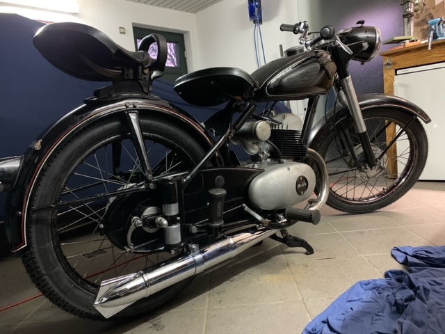

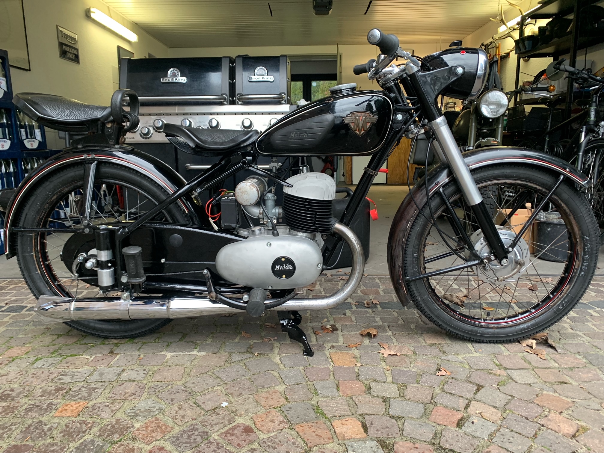

Hier auch zwei Fotos vom fast fertiggestellten Moped.

Hey Jörg,
sieht gut aus!
mit den Bleigelackus das mache ich seit etlichen Jahren so das ich spezielle M4 Messingschrauben auf die Kontakte löte.
Da es im Kabelbaum original keine Sicherung gibt setze ich eine fliegende Sicherung direkt an den Plus Pol der Batterie.
Bei der M 250 B muss man die Batterie schwingungsmäßig mit Neopren oder ähnlichen Material vom Rahmen entkoppeln, sonst rappelt sie kaputt.
Massekabel zum Rücklicht macht auch Sinn, wenn möglich mache ich das auch. Gruß Günter
sieht gut aus!

das ist auch eine gute Idee. Da habe ich noch nicht dran gedacht. Hatte ja überlegt, die Langlöcher in der Anschlussfahne aufzubohren und eine Schraube durchzustecken. Würde glaub ich auch funktionieren. Aber das Auflöten ist noch besser.
Ich sehe, dass du beide roten Kabel in eine Sicherung einführst. Das hatte ich überlegt aber dachte dann, dass es getrennt besser ist, das sonst der Strom zu groß wird. Bei einer 35Watt Birne und 6V bist du ja schon bei P=UxI entspricht I=P/U = 35W/6V = 5,8 A. Dann kommt noch das Rücklicht dazu. Da bist du schon an der Grenze bei einer 8A Sicherung. So gut kenne ich mich jetzt nicht aus, welcher Strom unten aus der Zündeinheit kommt, der ja dann auch über die Sicherung geht.
Ich dachte, doppelt gesichert hält besser.
Gruss Jörg
Gruss Jörg

Hallo Jörg,
die Sicherung, gibt es bis 25A, sie dient dazu den Kabelbaum die elektrische Anlage vor Kabelbrand bei einem Kurzschluss zu schützen. Außerdem kann ich bevor ich an der Elektrik arbeite durch Trennen der Verbindung die Anlage spannungsfrei machen.
Das eine rote Kabel führt zur Lichtmaschine Klemme 30 das Andere zum Scheinwerfer Zündschloss Klemme 30. Wenn jetzt bei dir die Sicherung im Kabel von der Lichtmaschine durchbrennt merkst du es erst nicht, die Batterie wird aber nicht geladen. Erst wenn deine Batteriespannung nicht mehr für die Zündung ausreicht der Motor abstirbt merkst du das etwas nicht stimmt dann steht du aber mit leerer Batterie da.
Nicht vergessen einige Reservesicherungen in den Werkzeugkasten zu legen.
