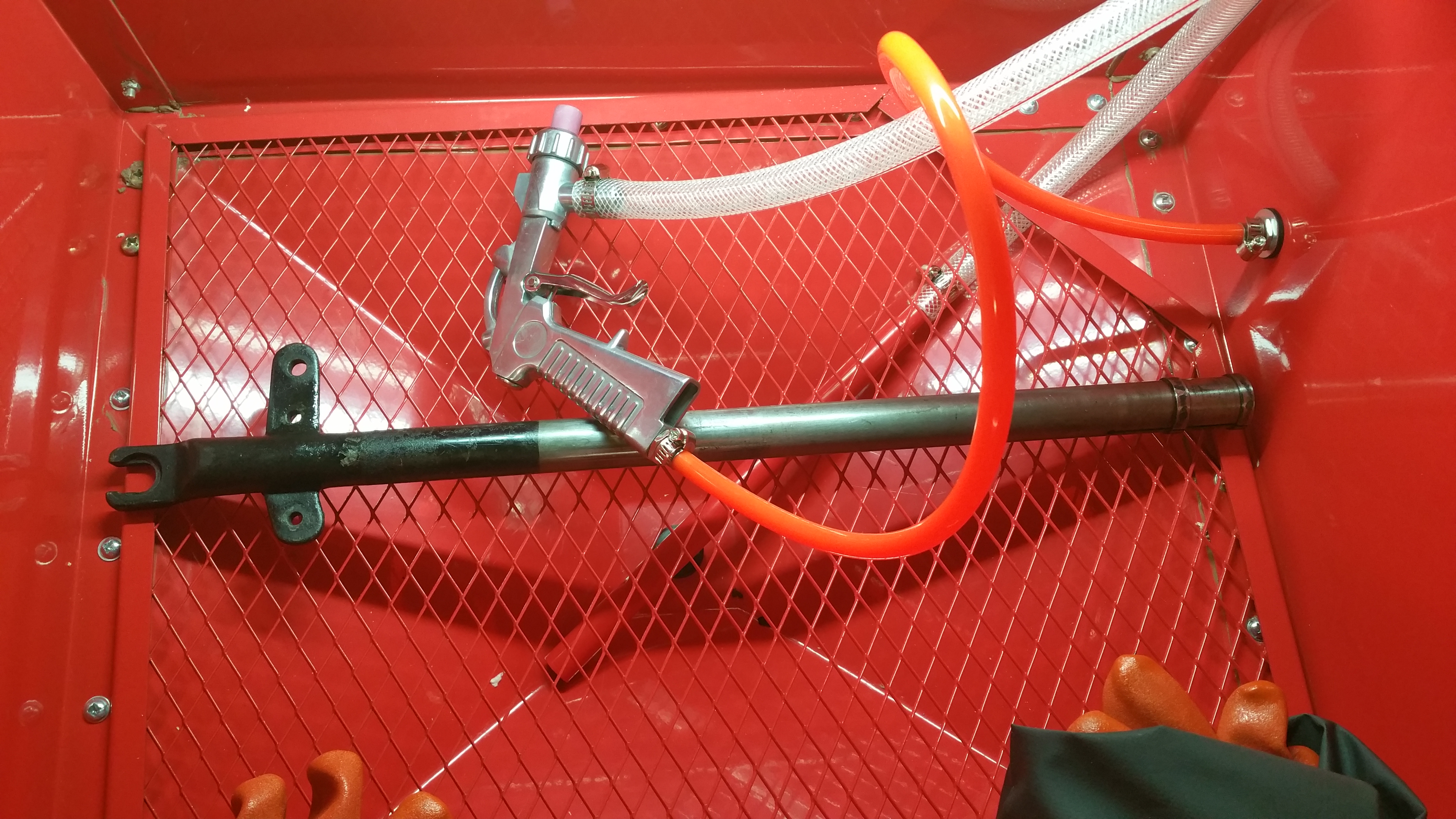

Schon Klasse wenn man die "richtigen" Freunde hat...
Originale Maico Ersatzteile Bj. 2021
Und die neue Sandstrahlkabine hat auch die richtige Größe...Bingo !!!
- Sandstrahlkabine passt perfekt
- 20210106_135258.jpg (4.31 MiB) 45836 mal betrachtet
- Passt wie angegossen

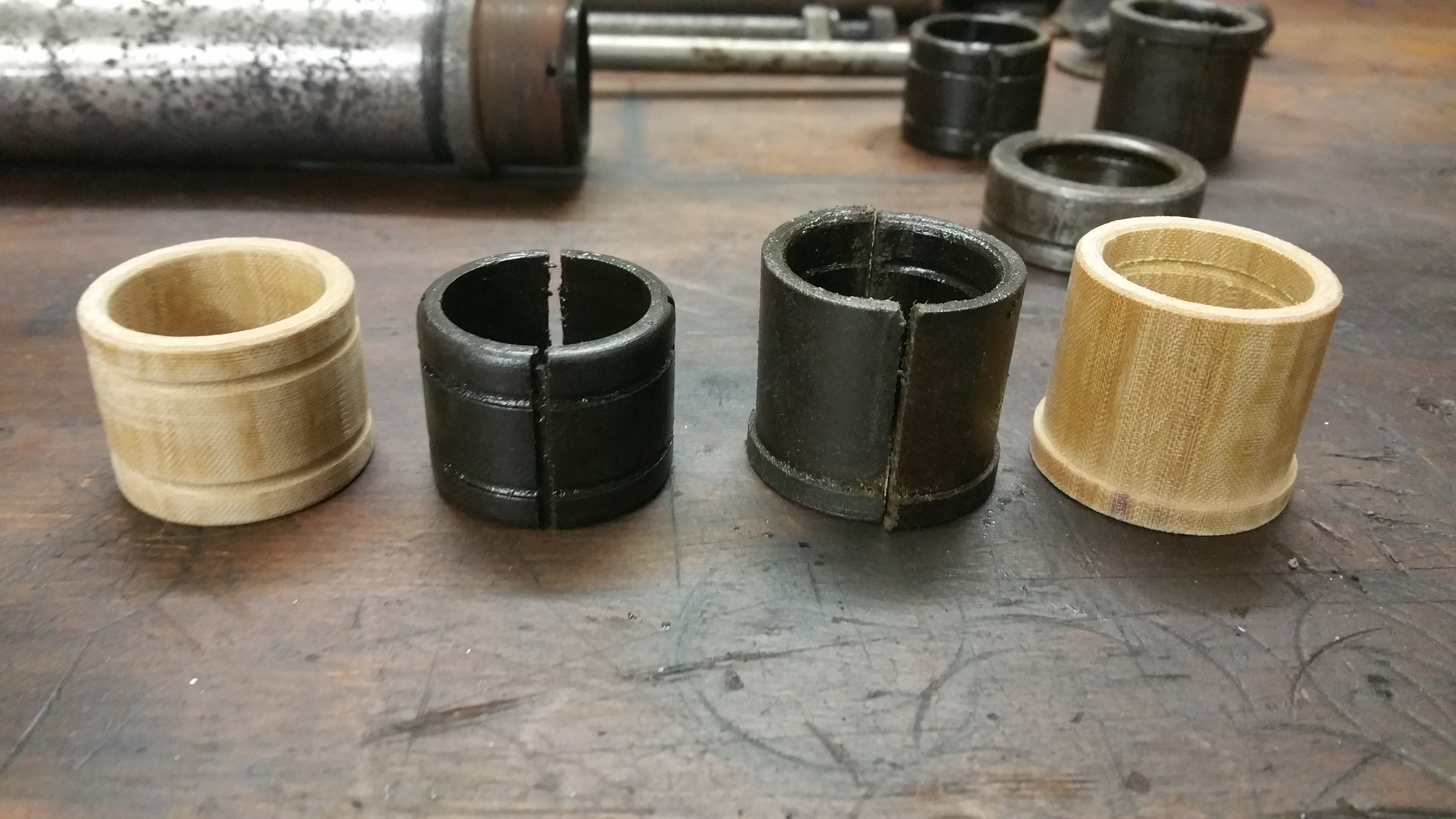

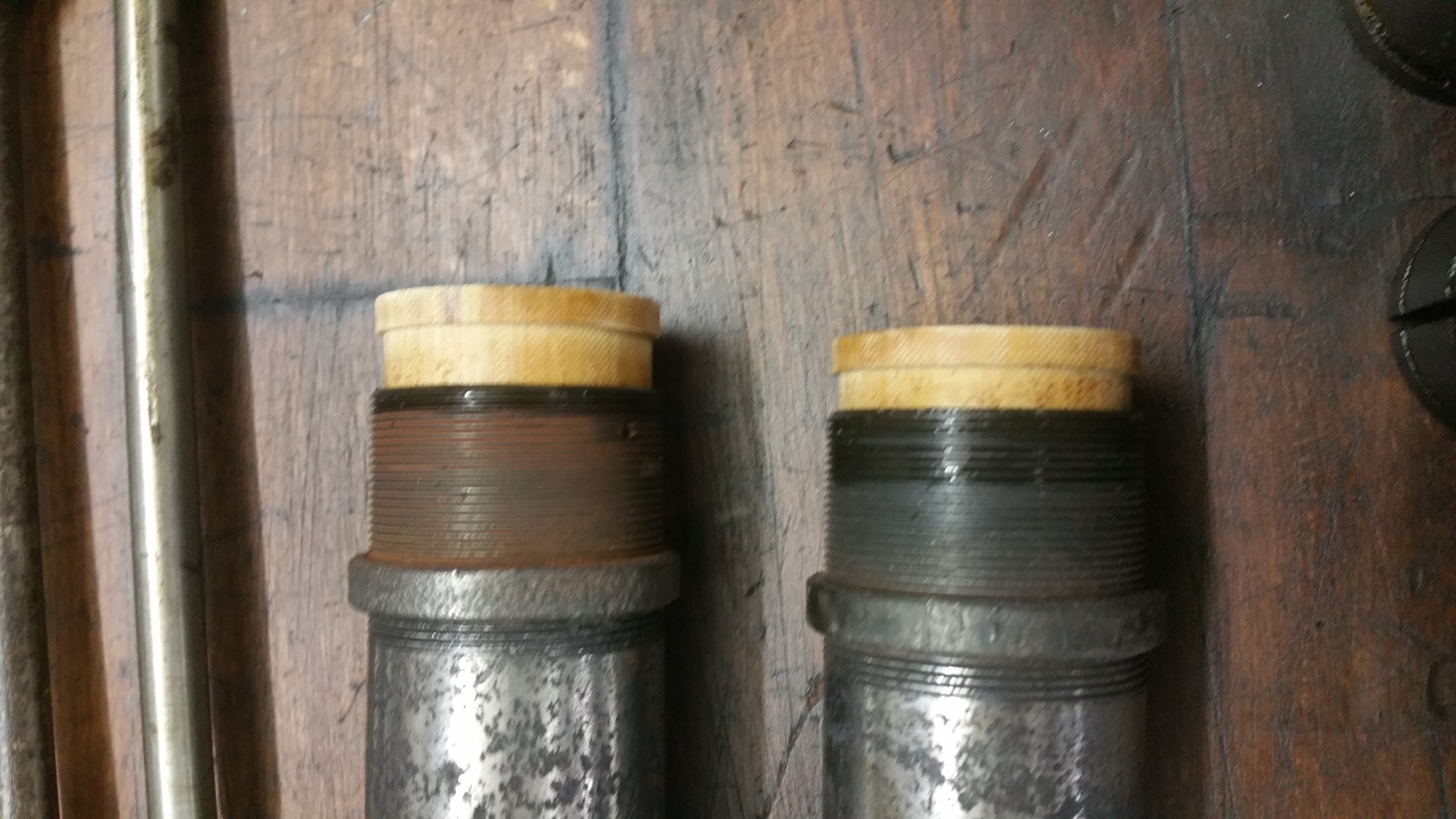

- 20210106_134616.jpg (4.21 MiB) 45836 mal betrachtet
- Neue Büchsen aus Pertinax gefräst
- 20210106_134505.jpg (4.15 MiB) 45836 mal betrachtet
- Beiträge: 3034
Re: Restauration, ob das ne gute Idee ist
Super!
zum Sand strahlen benötigt man einen Kompressor mit ordentlich Literleistung, sonst muss man sehr oft Pause machen.
Für ein paar Kleinteile geht so eine Hobby Sandstrahlkabine gut, wenn ich mehr habe bringe ich die Teile lieber zum Profi.
Schweizman
- Beiträge: 52
- Registriert: Mo 6. Apr 2020, 19:26
- Wohnort: Gernsbach/Schwarzwald
Genau so ist es angedacht, Günter
Alleine durch die vielen Kleinteile, habe ich beim Kauf schon über 100 Euro beim Profi gespart.

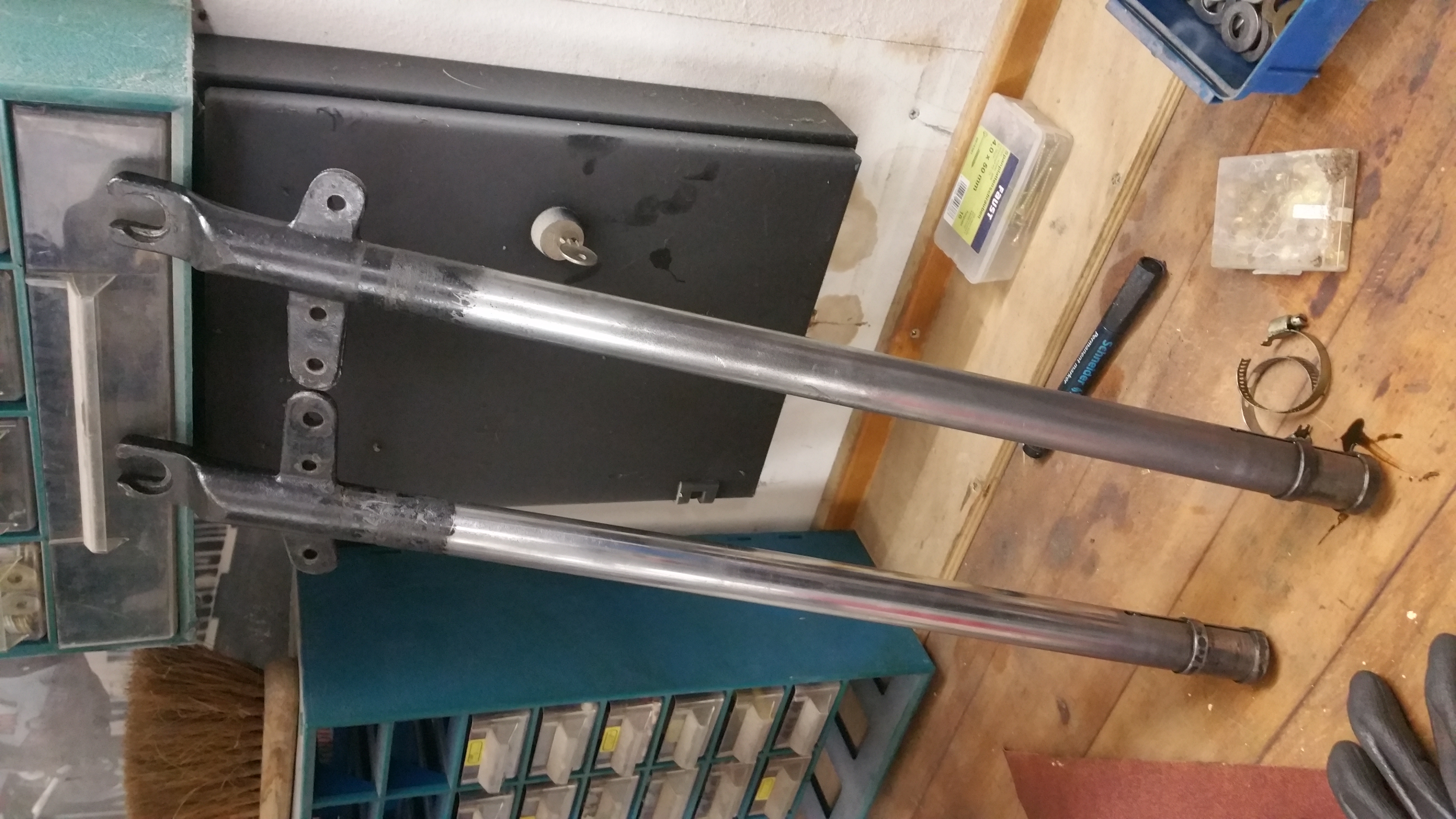

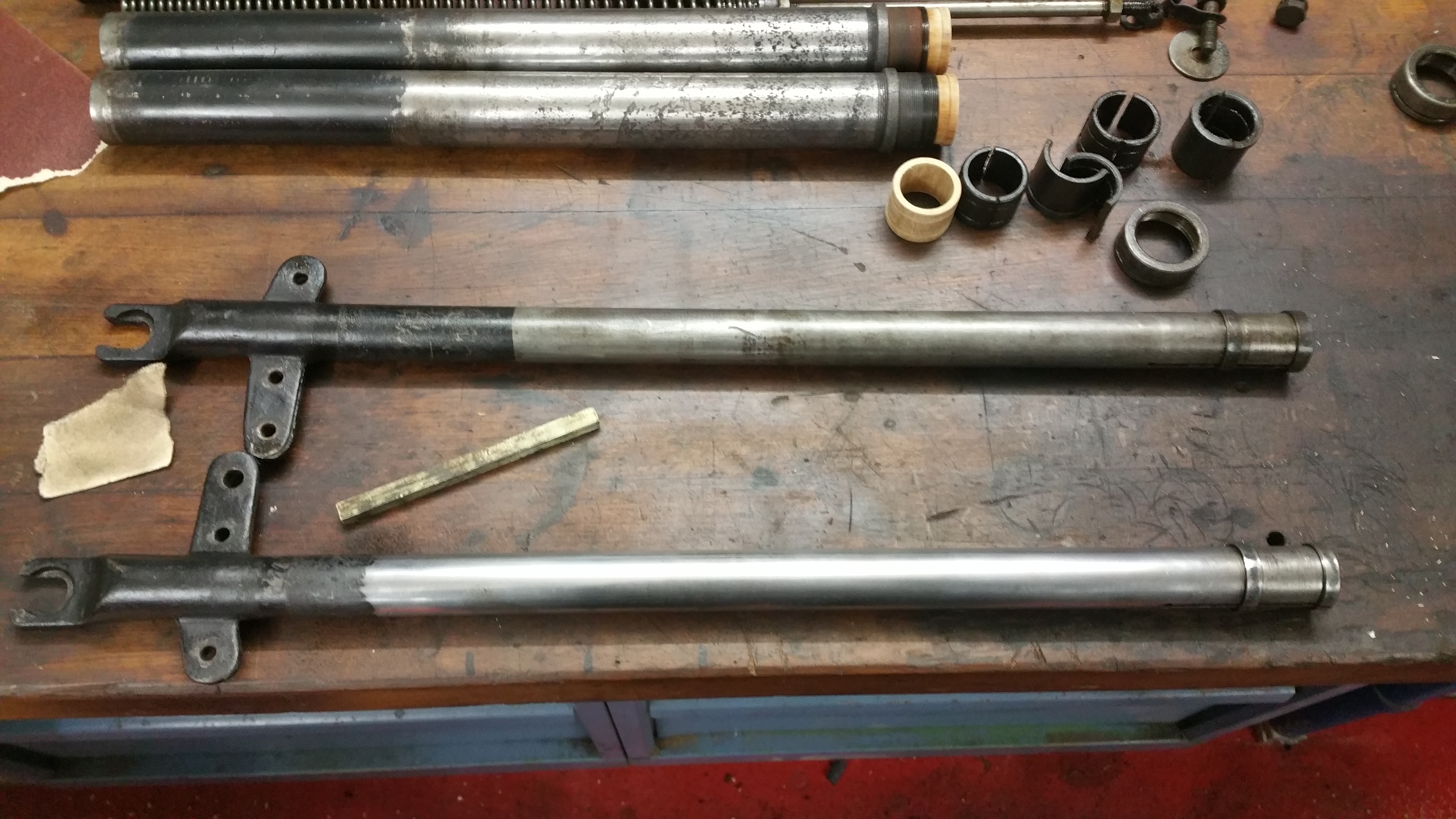

Tauchrohre mit feinem Abziehstein abgezogen und alle Kratzer beseitig
Anschließend die Gleitfächen poliert
- 20210108_163437.jpg (3.8 MiB) 45755 mal betrachtet
- 20210108_155817.jpg (4.24 MiB) 45755 mal betrachtet
