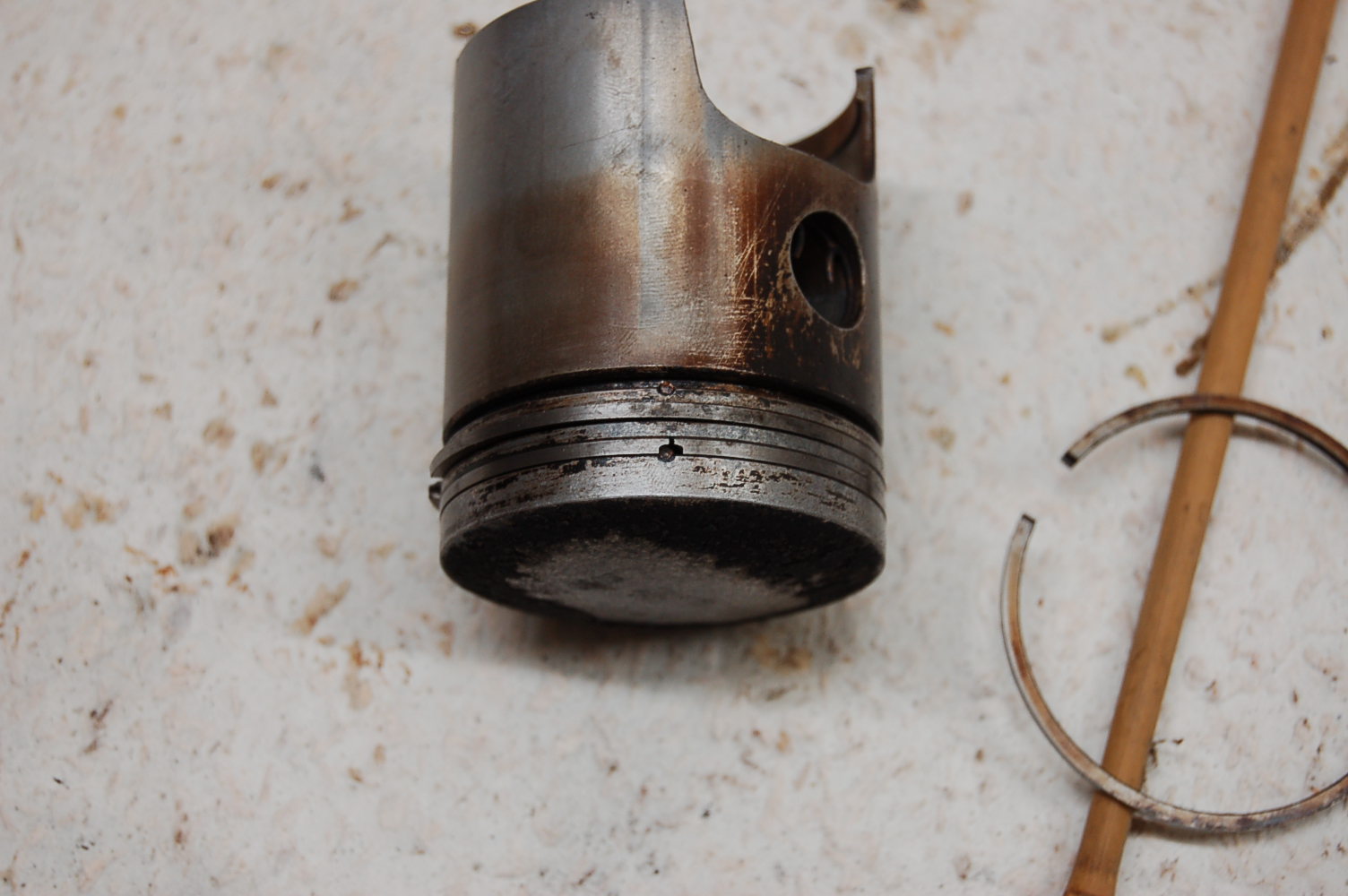

Hallo Freunde ohne Langeweile! ;) Wer ist Experte für festgegammelte Kolbenringe? ;) Ich habe den Kolben in Reinigungsbenzin gelegt und das berühmte WD probiert. Nur mit mäßigem Erfolg. :( Welche Möglichkeiten gibt es noch außer Gewalt? :?: Die Zündanlage und der Regler sehen für ihr Alter noch ganz Gut aus. :!: Gruß " Tante Willi "
Hallo Willi, runter müssen sie ja, egal wie! Der Dreck darunter muss auch entfernt werden. Ich habe mal gelesen das macht man mit einem Holzstächen, viel Spaß dabei ! Ich nehme als Werkzeug dafür einen zerbrochen Kolbenring den ich anschleife, der hat schon sofort die richtige Breite. Mit dem erwähnten Holzstäbchen kratzt man da wohl eine Woche dran herum. Gruß Günter

Hallo Günter ! Von 3 Kolbenringen hat nur einer Überlebt. :) Das mit dem angeschliffenen Kolbenring ist eine Super Idee! Es lassen sich nicht nur die Rillen freikratzen, man kann auch schön überprüfen ob die Rillen Ringsum breit genug sind! :) :!: Und wieder was dazugelernt. ;) Gruß Willi

einmal gelaufene Kolbenringe sind wenn man sie herunter nimmt nicht mehr verwendbar, müssen neu.

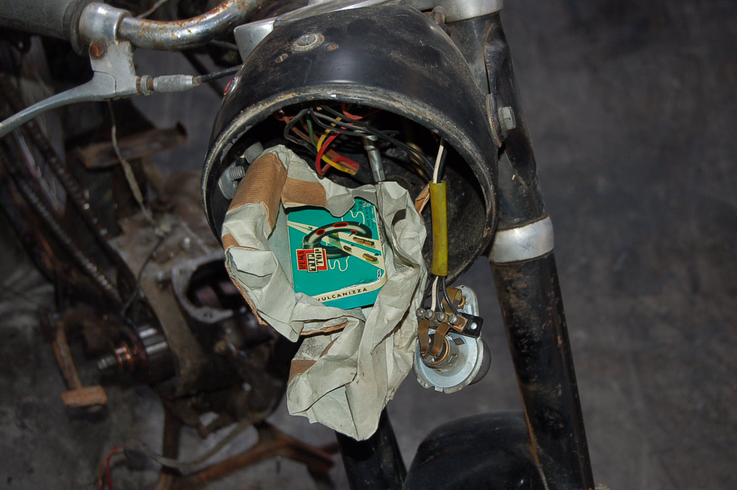

Hallo Freunde! Bei dieser M 175 ist man vor Überraschungen nicht sicher. ;) Beim Demontieren des Scheinwerfers gab es eine Überraschung der Marke Ostern. :) Da fand ich doch im Scheinwerfer ein Päckchen Flickzeug schön in Papier verpackt. :lol: Auch eine Möglichkeit der Aufbewahrung! ;) Viele Grüße von " Tante Willi "

Flickzeug im Lampentopf ist auch nicht schlecht, die Blechdose kann aber zum Kurzschluss, Kabelbrand führen.
Ich habe bei meiner M 200 auch einige Teile ständig dabei aber gut eingepackt im Werkzeugkasten...

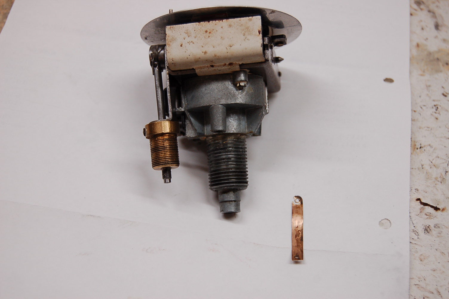

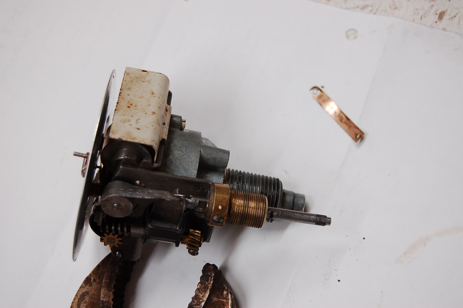

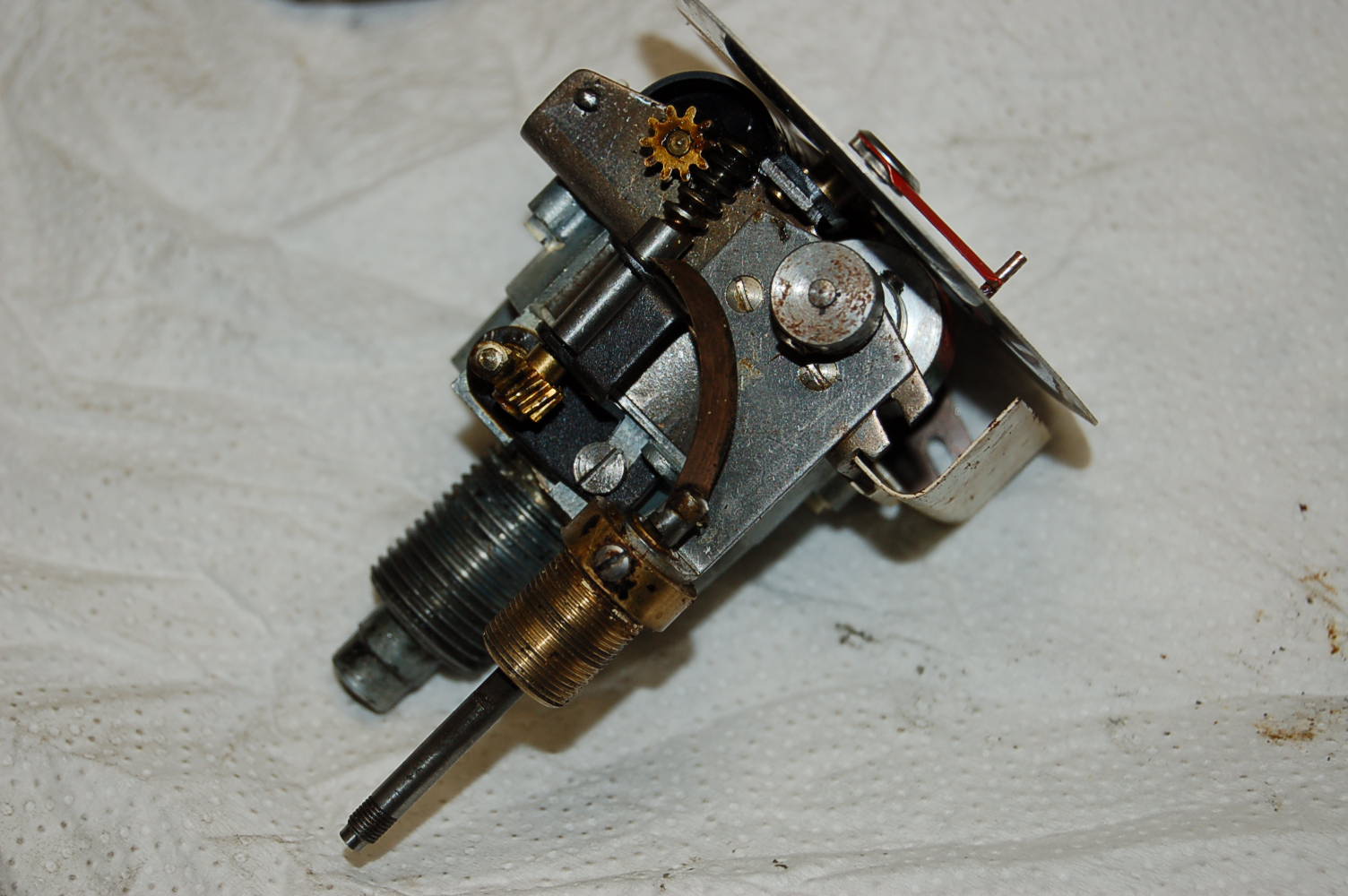

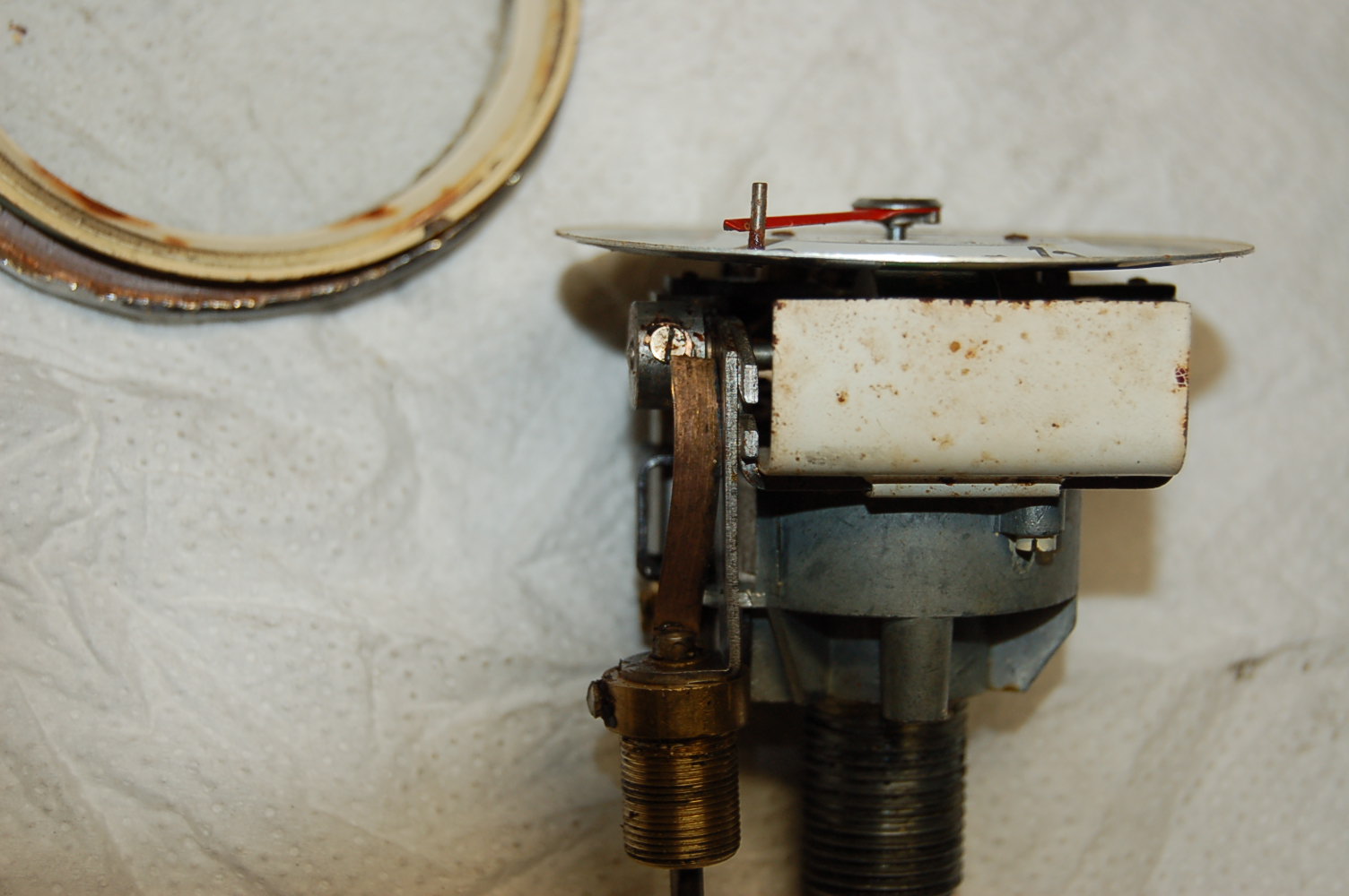

Hallo Freunde! Heute habe ich mal den Tacho aufgemacht um die Gang Anzeige zu reparieren. an den Bildern sieht man, dass statt einem Seilzug, wie bei der M250B, ein Metallstreifen befestigt mittels Schraube befestigt ist. Ich gehe davon aus , dass man die Rolle vorspannen muss wenn der Streifen befestigt ist. Hat von Euch schon Jemand eine solche Gang Anzeige repariert? Gruß " Tante Willi "

Hallo Willi, ein schöner Fummelkram!
Die Firmen die den Tacho für Maico bauten haben auch erst einmal geübt, es gab etliche verschiedene Kontruktionen für die Ganganzeige.
Im Regelfall wird die Ganganzeige so vorgespannt eingestellt das die 1 im Fenster lesbar ist.

Hallo Freunde ! Heute habe ich echt nur am Tacho rumgefummelt. :x Ich habe mir dabei fast die Finger gebrochen. ;) Aber gut Ding braucht Geduld. Der Blechstreifen war nicht mehr zu verwenden da zu kurz. :( So habe ich aus dem Rand einer Klarsichthülle einen Streifen gebastelt. Die Folie erschien mir zäh genug. :o Im Moment funktioniert die Gang Anzeige. Wie es in der Praxis nachher aussieht wird sich zeigen. :?: Gruß vom Tacho Fummler " Tante Willi "
