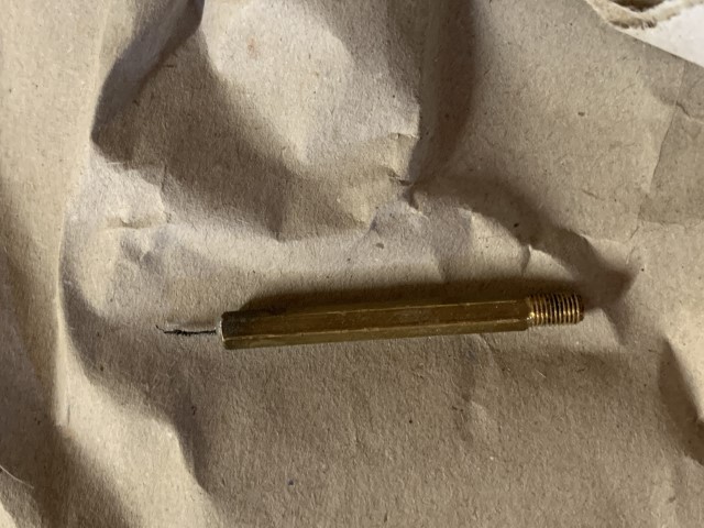

Beitrag von Uwe1 » So 2. Jul 2023, 11:53
Und weiter geht es.
Günter hatte mir diverse Dichtungen u.a. für den seitlichen Werkzeugkasten geschickt. Zusätzlich eine Blinkeranlage und den Bowdenzug für die Ganganzeige.
Um den Bowdenzug in den Tacho einzufädeln, muss dieser ausgebaut werden. Dazu musste die Tachowelle abgenommen werden und diese Kronenmutter gelöst werden.
Dann kann das Anschlussstück angeschraubt werden.
Oben auf dem Getriebe wird dann der Deckel abgeschraubt und das andere Ende eingehängt.
Ich habe dann einmal durchgeschaltet um zu sehen ob die Anzeige sich ändert, ich sah kurz die 3 und danach war nichts mehr zu sehen.
Also sollte das eigentlich eine Einstellungssache sein. So dachte ich. Also Scheinwerfer auf, Tachohalterung gelöst und sah schon das Maleur.
Im Tacho sitzt noch eine Messingsechskantstange, welche oben im Tacho wohl noch einen Zug hat. Der ist abgerissen.
D.h. ich werde wohl den Tacho auseinander bauen müssen. Hat da evtl. jemand eine Anleitung oder einen link?
