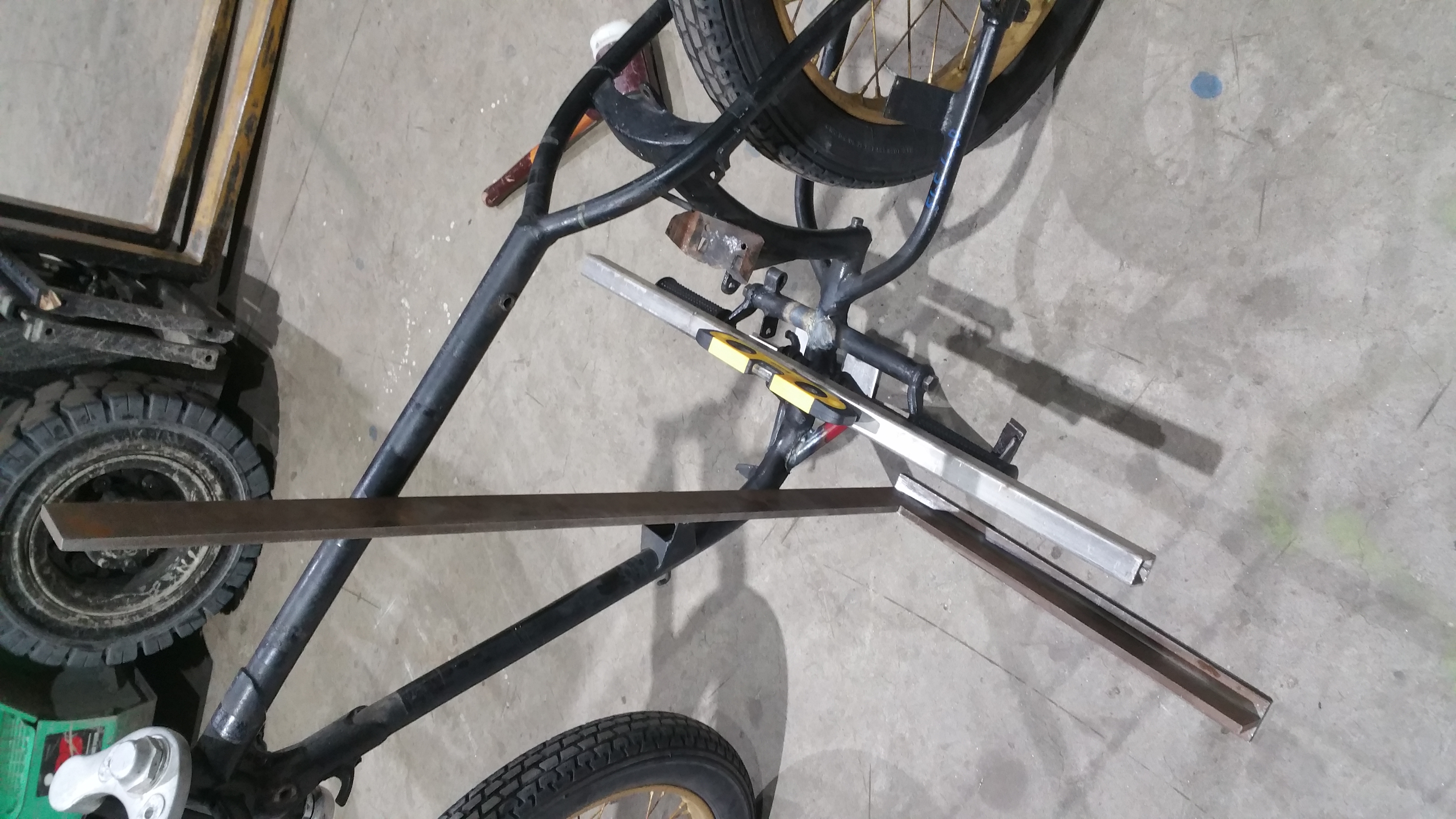

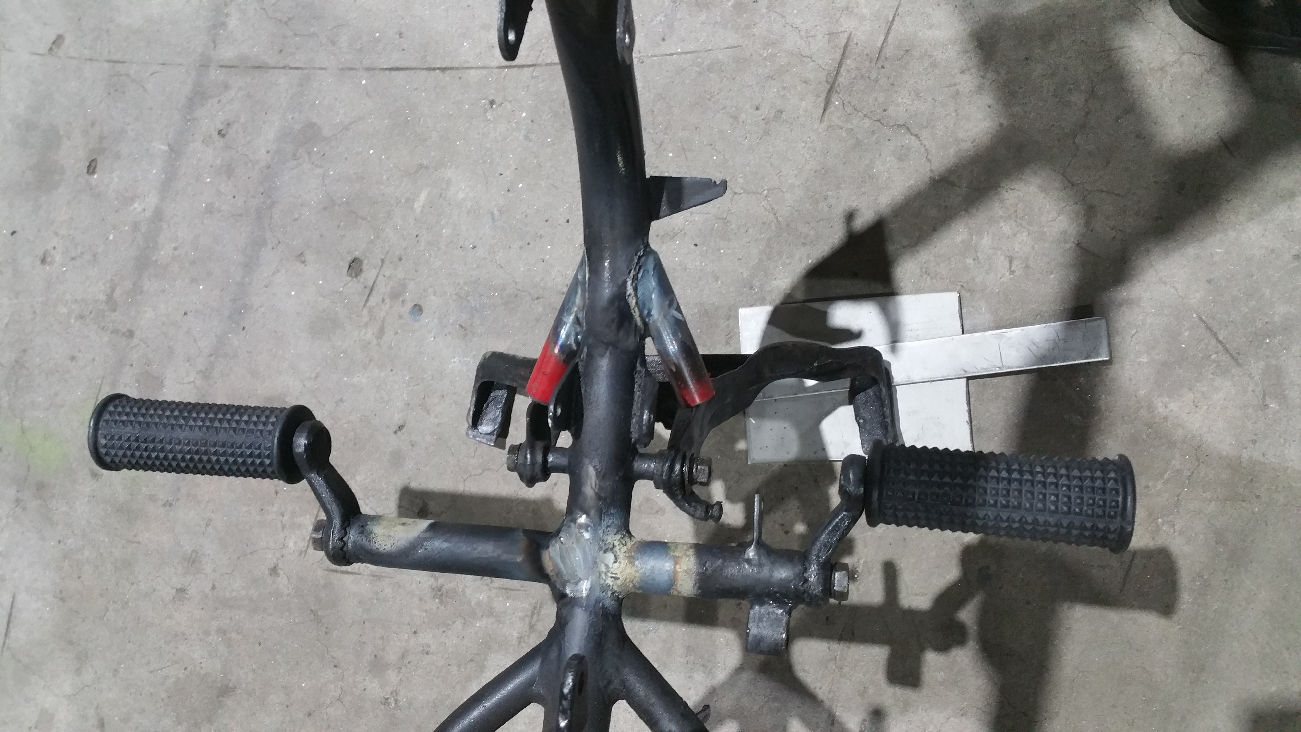

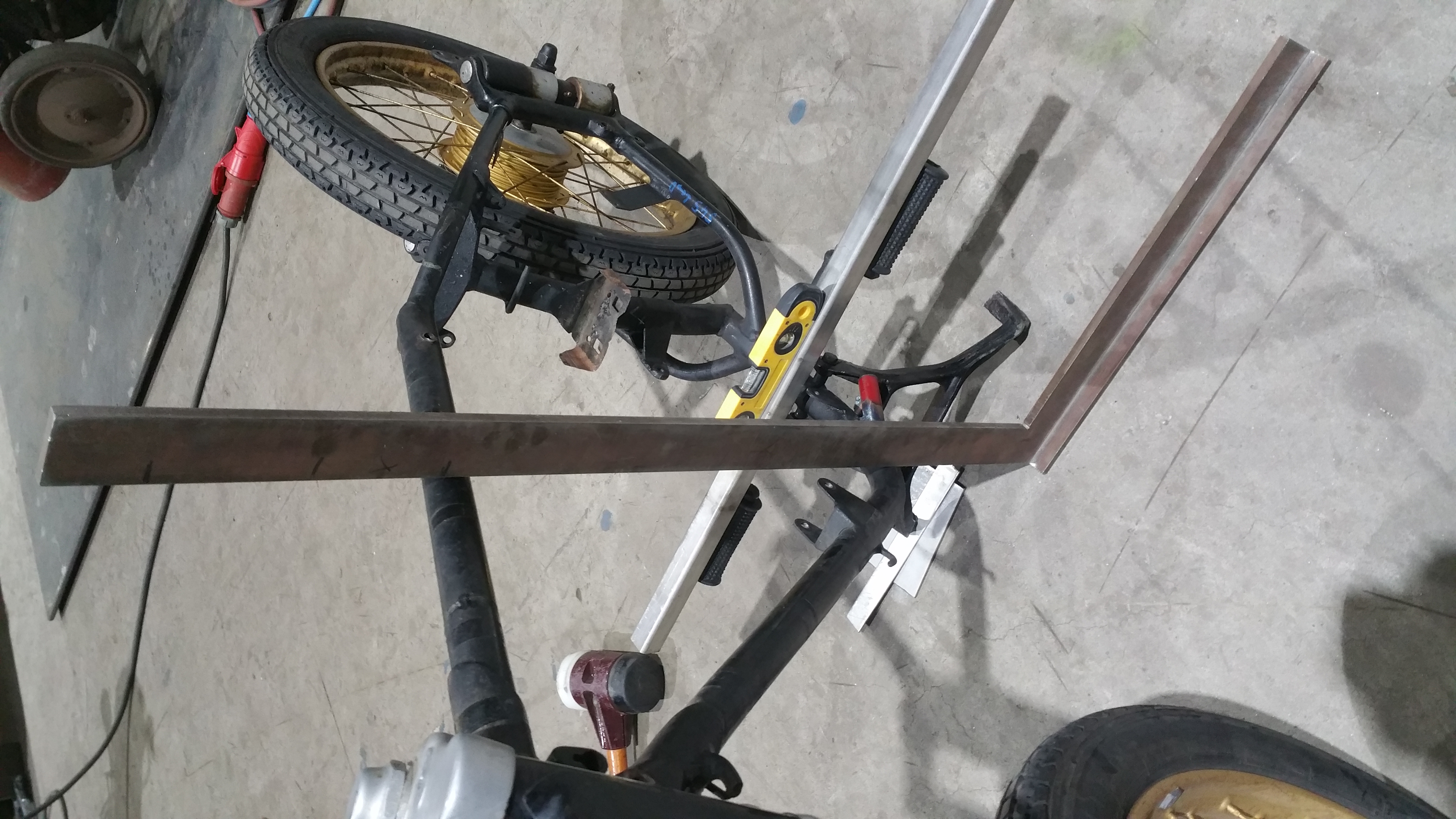

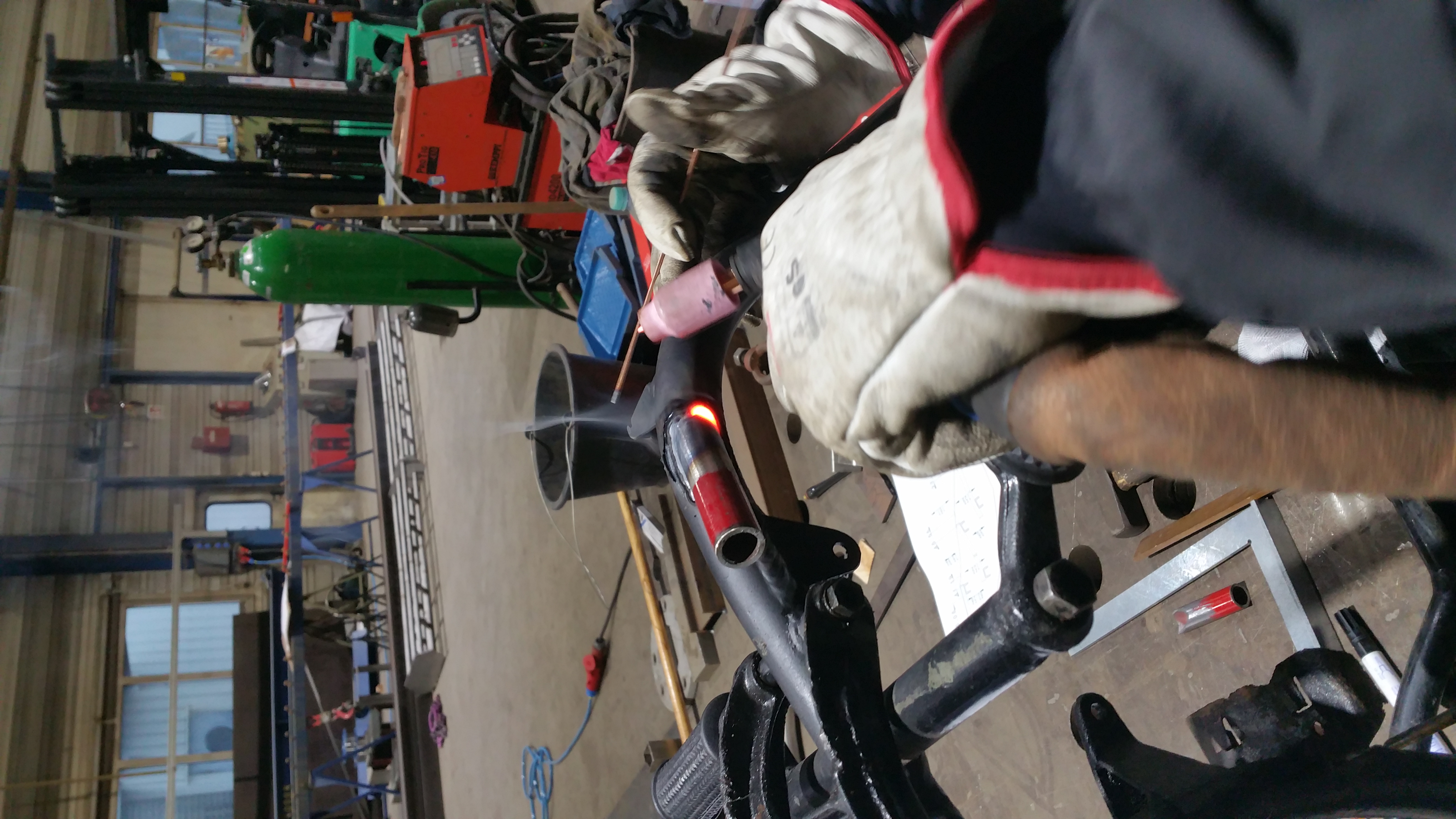

So langsam komme ich in die Gänge.
Nach den Kleinteilen und Blechen, bin ich jetzt mal an den Rahmen.
Fußrasten krumm, Rahmenunterzug eingekerbt durch Ständeranschlag und...achja ein neuer Anschlag für den Ständer
Ein Freund hat mich mit in seine Werkstatt genommen, da wir dort wirklich ALLE Werkzeuge hatten, dir wir brauchten.
Anbei ein paar Bildchen
In die Anschläge vom Ständer kommt noch ein Gewinde, dann werden Bolzen eingeschraubt und der Anschlag ist verstellbar.
- Die Rohre der Fußrasten flammgerichtet
- 20201228_165117.jpg (4.03 MiB) 44776 mal betrachtet
- Alle Halter auf Rechtwinklichkeit ausgerichtet
- 20201228_163617.jpg (3.67 MiB) 44776 mal betrachtet
- 20201228_163635.jpg (3.95 MiB) 44776 mal betrachtet
- Neue Anschläge für den Ständer angeschweißt
- 20201228_155150.jpg (3.52 MiB) 44776 mal betrachtet
- 20201228_155144.jpg (2.93 MiB) 44776 mal betrachtet

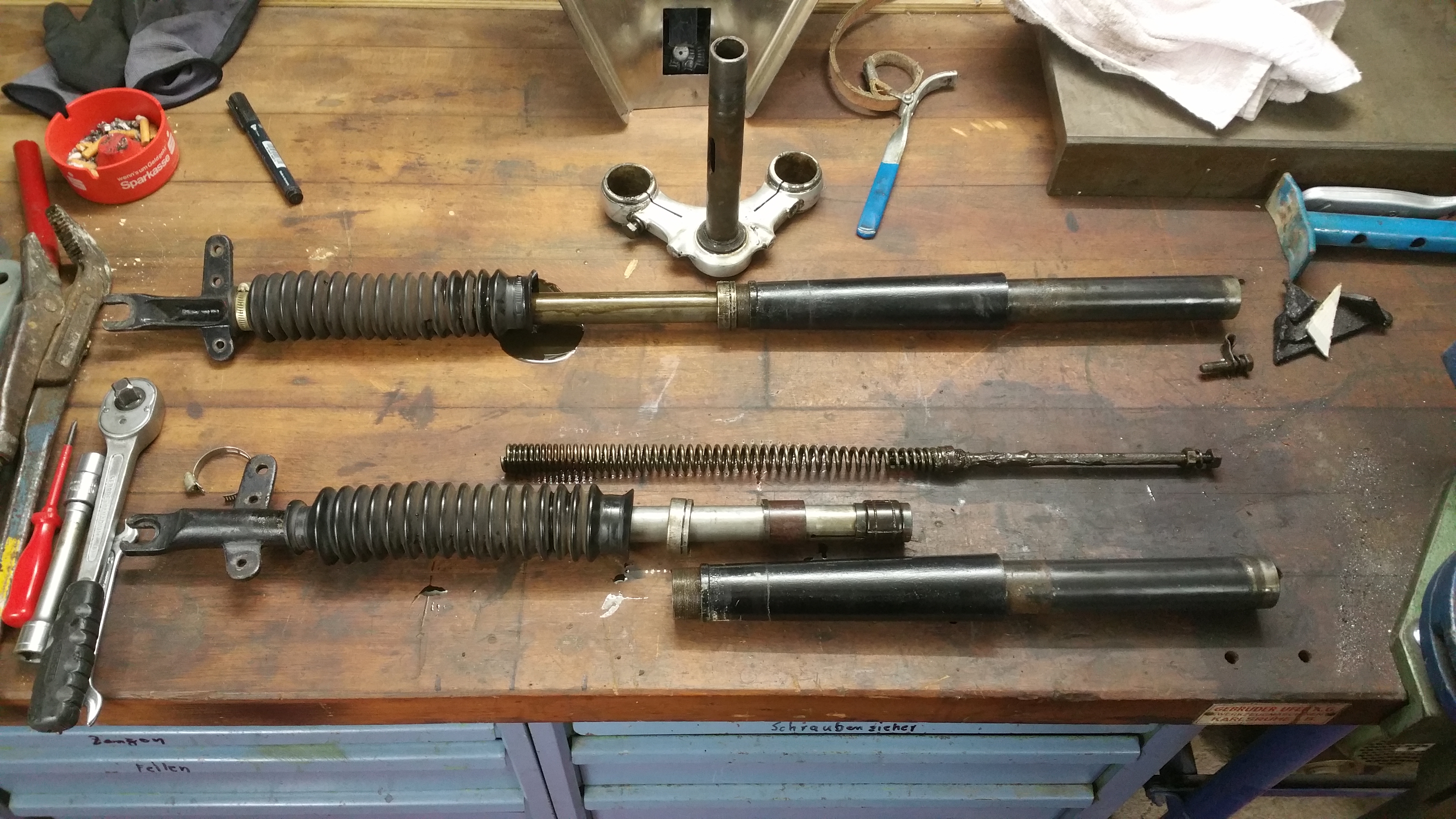

zerlegen der Gabel. ..
- Scheint alles noch original zu sein
- 20201228_204843.jpg (4.15 MiB) 44750 mal betrachtet
- 20201228_204827.jpg (4.71 MiB) 44750 mal betrachtet
- Beiträge: 3034
Re: Restauration, ob das ne gute Idee ist
Eine lustige Konstruktion auf dem Weg zur von der Trapez- zur Telegabel.
Keine Ahnung wie Maico sich das gedacht hat die Pertinaxhülsen zu tauschen, eigentlich müssen die beiden punktgeschweißten Ringe ab.

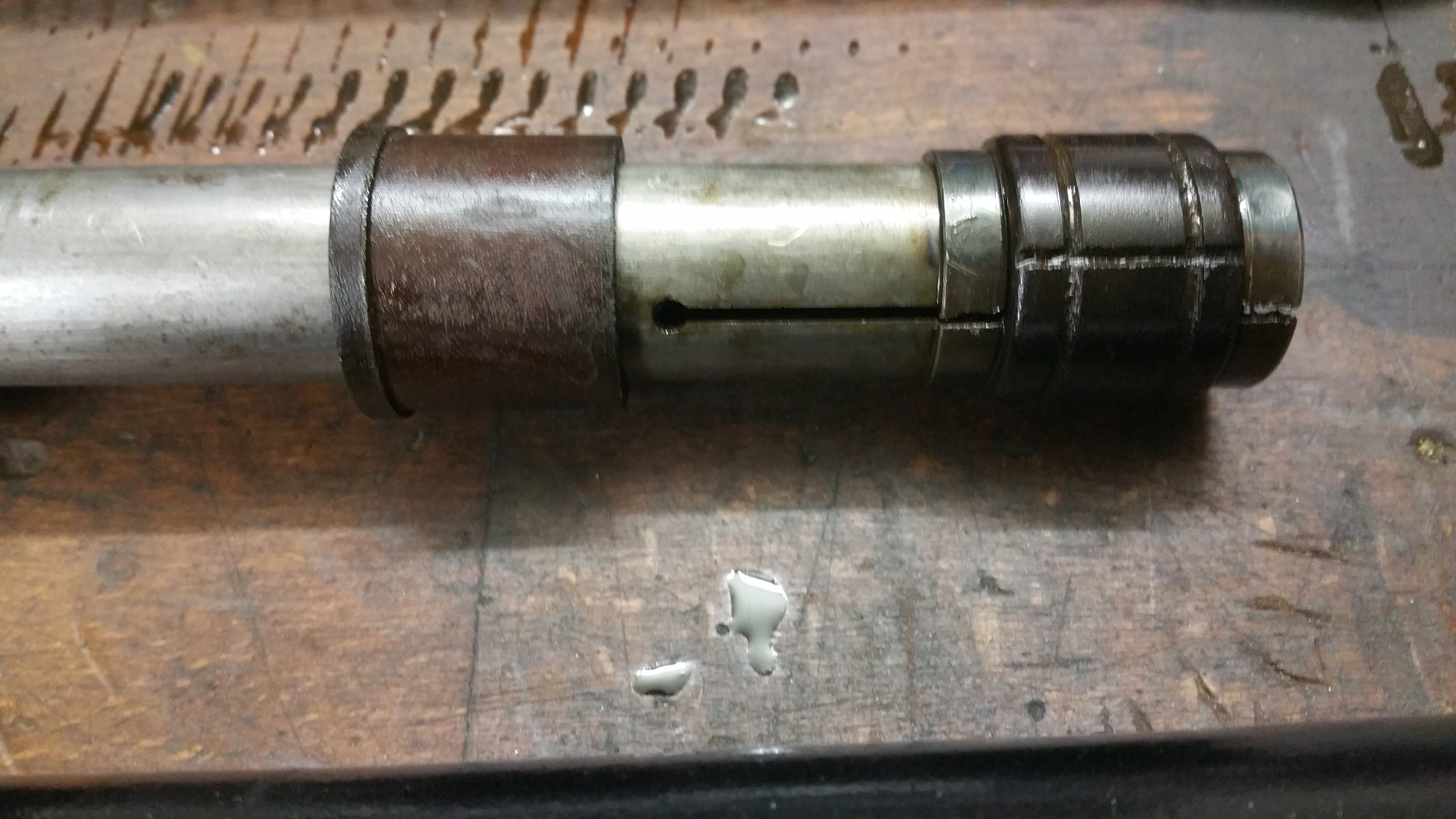

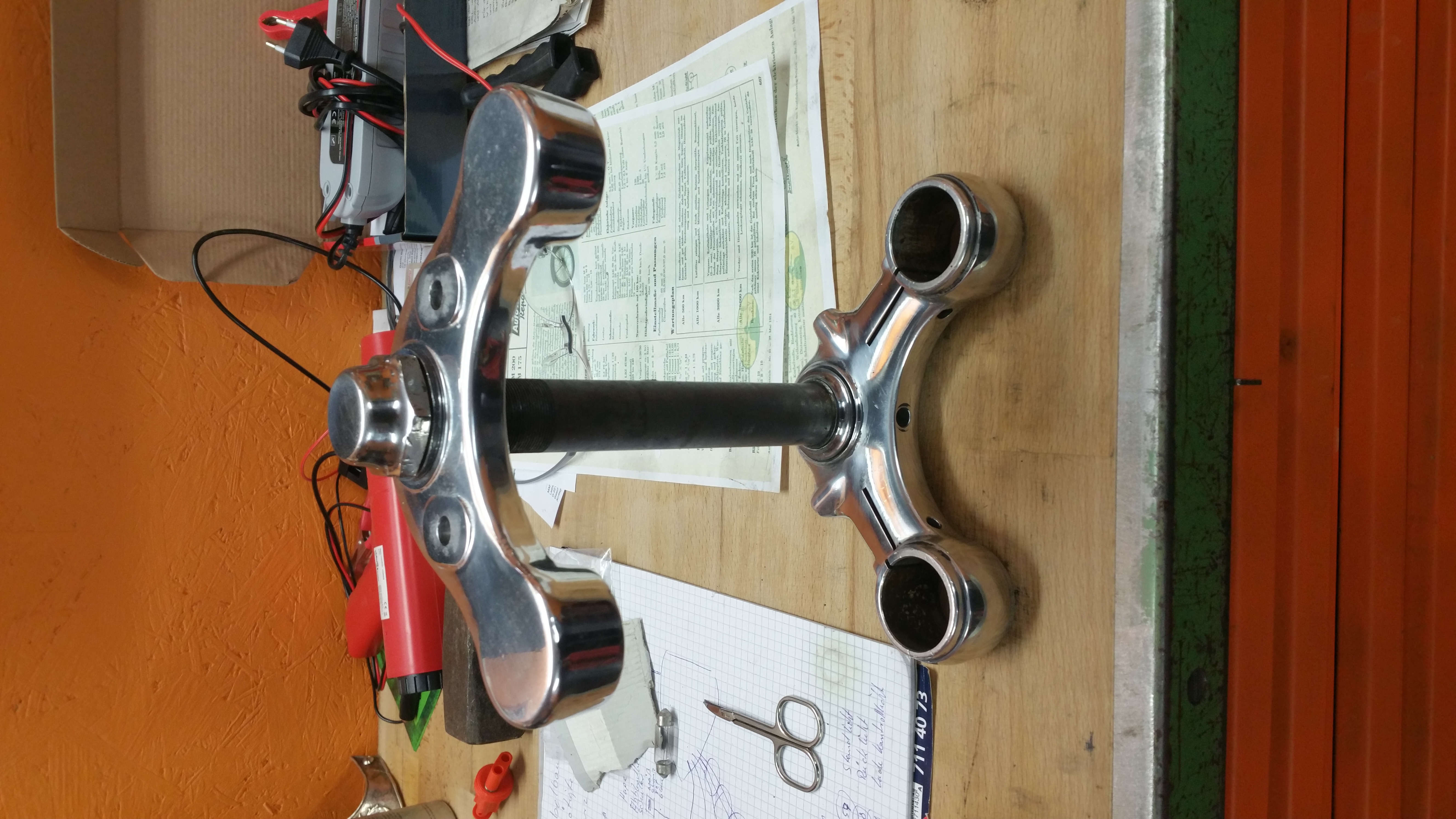

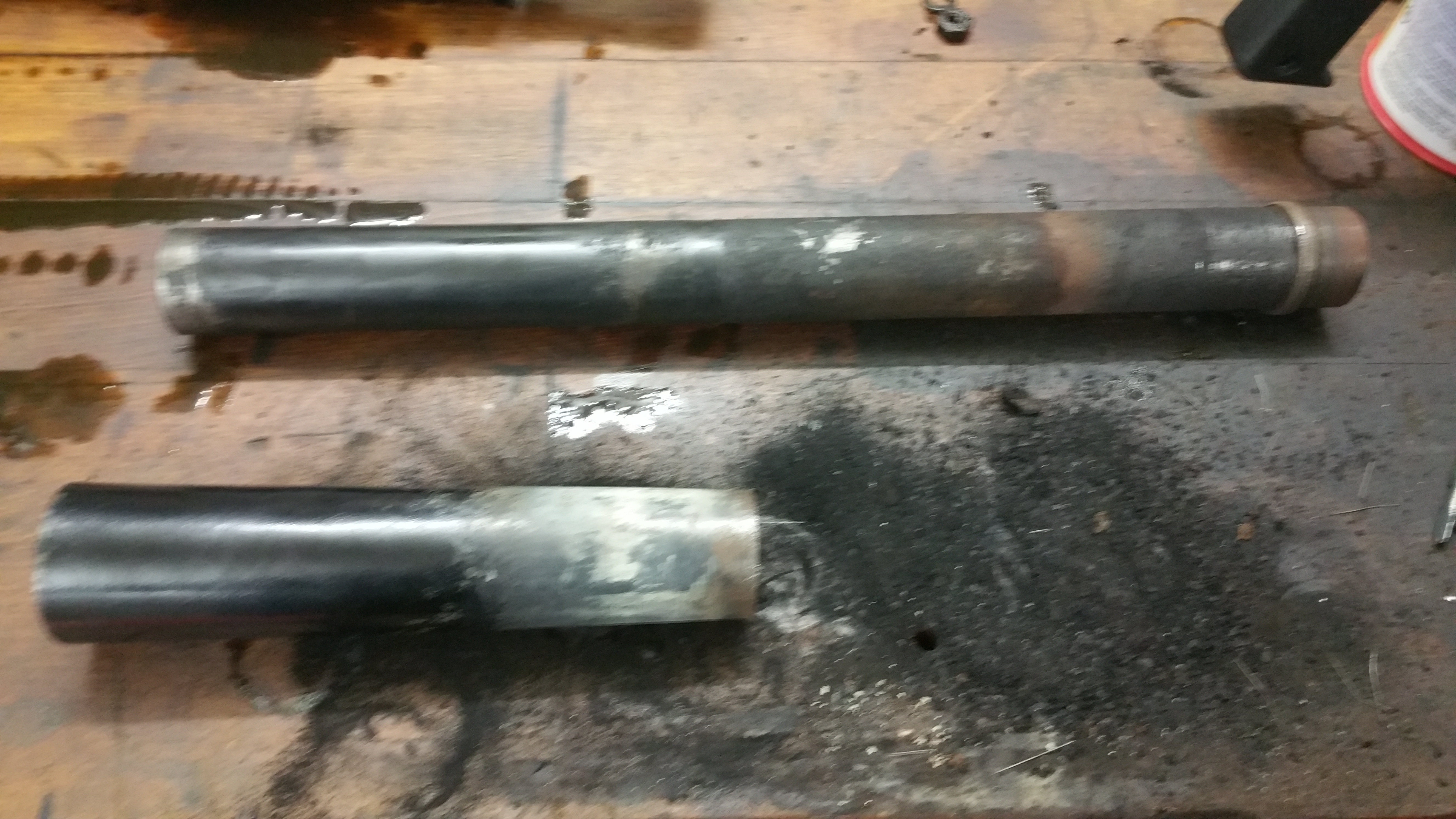

Die unteren Hülsen vom Tauchrohr abziehen, dauert nur 4 Std.....
Danke an Günter und Willi für die nötigen Informationen.
Mit Rostlöser und Gewalt geht garnix.
Der Rost hat sich in den konischen Hülsen gesammelt und festgebacken.
Der liegt wie ein Keil zwischen Hülse und Tauchrohr.
Schweißbrenner ist zu stark, Heißluftfön zu schwach.
Die einzig wahre Lösung ist ein Bunsenbrenner oder auch Lötlampe.
Die unteren 4cm heiß machen und dann geduldig mit dem Holzhammer klopfen bist der ganze Rotz rausgebröckelt ist.
Danach stetiges hin und her bewegen der Hülse bis der Rest rausbröckelt und sie sich endlich löst
Eine echte scheiß Arbeit aber es lohnt sich dahinter mal den Rost zu entfernen, denn nicht nur die Hülsen, auch die Tauchrohre rosten.
Und auch die Gabelbrücken glänzen wieder...nochmal 4 Std...Was soll's
- 20201230_171542.jpg (4.26 MiB) 44701 mal betrachtet
- 20201230_171221.jpg (4.01 MiB) 44701 mal betrachtet
- Beiträge: 3034
mühsam ernährt sich das Eichhörnchen aber es wird! Ich lege Teile die nicht mehr auseinander wollen mal 1 Stündchen bei 150Grad in den Trockenschrank, das wirkt manchmal Wunder!
