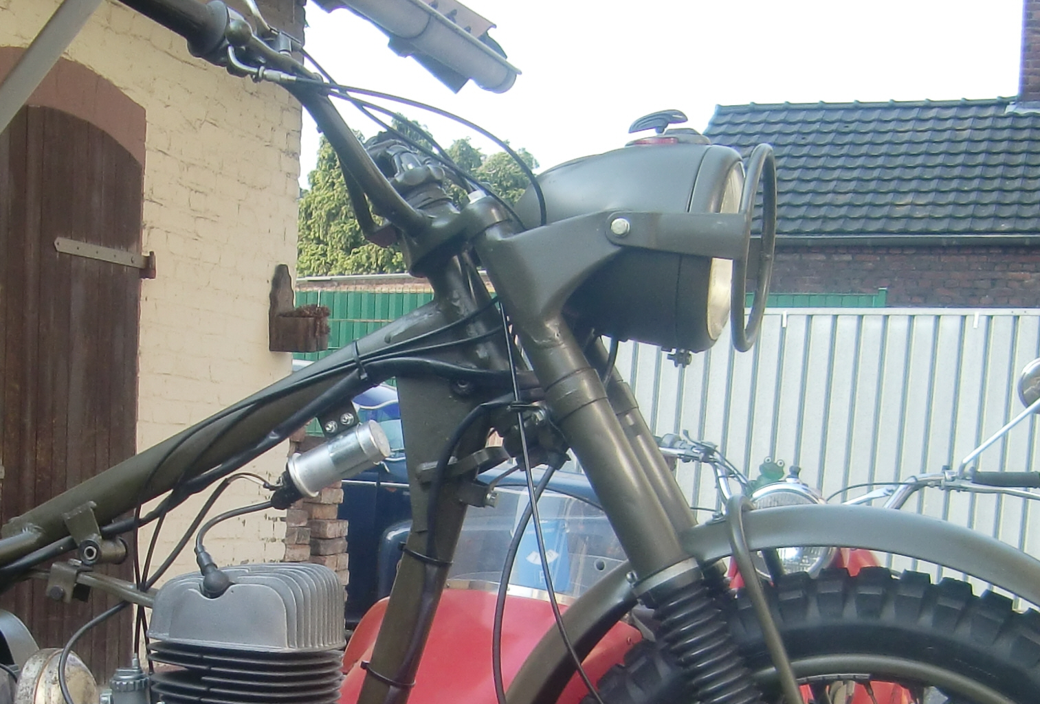

da ich meine M 151 nicht selbst zerlegt habe, aber jetzt dann mit dem Wiederaufbau beginnen möchte, stellen sich mir einige Frage.
Z.B. die Verlegung des Kabelstrangs, vor allem im Bereich des Lenkkopfs/der Telegabel bis zum Scheinwerfer.
Könnte mir da jemand vielleicht ein Foto schicken?
Gruß oeschdi

Foto von der Verlegung bei der 151 habe ich leider nicht, aber ist immer ähnlich.
Der Kabelbaum verläuft unter dem Tank rechts parallel zum Rahmenrohr, zweigt am Lenkkopf ab entlang dem Unterzug zum Motor.
