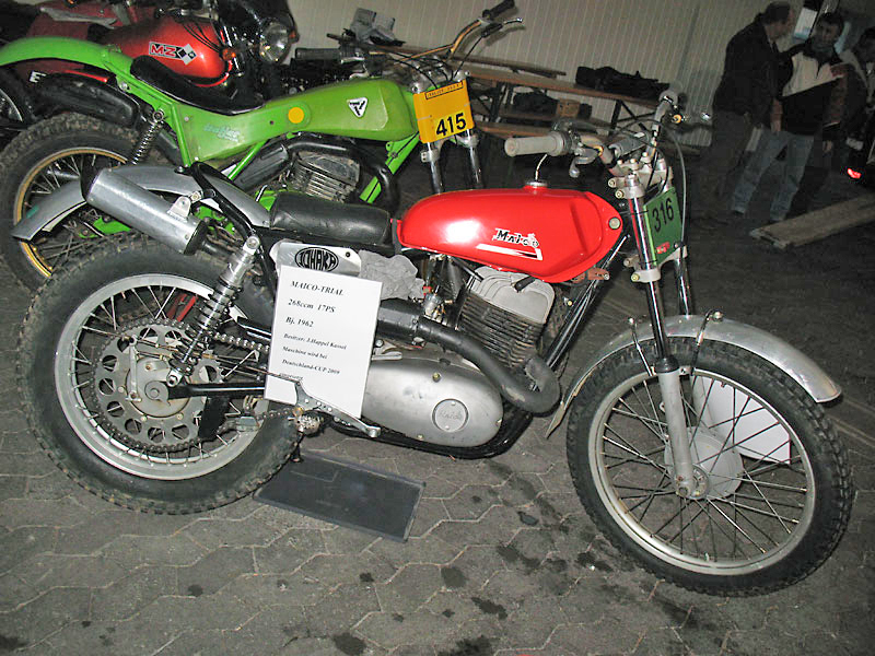

Beiträge: 426
Re: Trial-Umbau einer Bundeswehrmaico
Beitrag von Maico-Mac » So 5. Apr 2020, 17:49
Bin ja auch nicht so der Papst was originalität angeht, aber mit gefallen die mit moderneren Teilen und damit Optik aufgepimten Machinen trotzdem nicht! Wenn es nur moderne Stoßdämpfer sind ok, aber es sollte zumindest halbwegs zeitgenössich aussehen oder möglich gewesen sein..
Hier sitzt ein Yamaha Tank drauf und Räder von Montesa aus den 70'ern. Die Ceriani Gabel ist noch ok...
Und dann die modernen Klamotten und Helme in total bunt .... die zerstören in meinen Augen das Feeling für de"gute alte Zeit" :x
