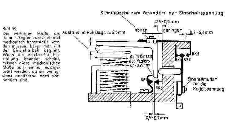

den Z-Regler stellt man durch Verbiegen der Kontaktzunge mit einer Zange ein, ich suche dazu noch ein Foto raus. Im "Kupferwurm" von Carl Hertweck wird es ausführlich beschrieben.
der F- Regler hat eine Einstellschraube, siehe Bild

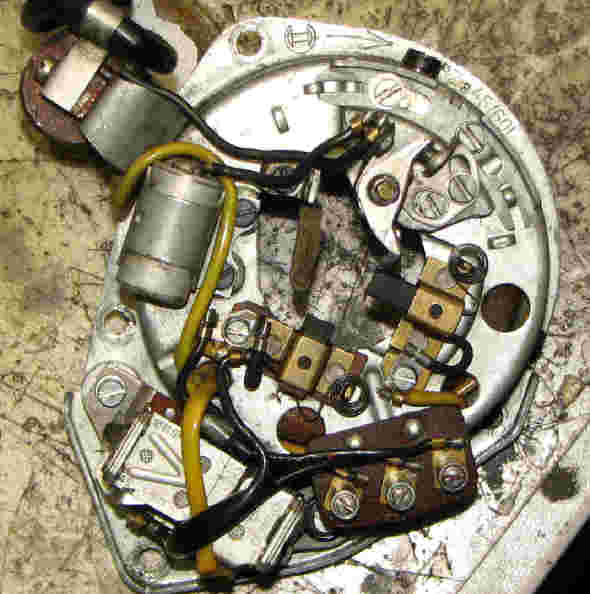

Beitrag von Günter » Fr 1. Jan 2016, 12:44
Das Kabel vom Regelwiderstand ist an der Minuskohle verschraubt, einfach abschrauben und mit einem Stück Schrumpfschlauch isolieren.
Re: Spannungsregler einstellen oder ersetzen?
Beitrag von Günter » Fr 1. Jan 2016, 13:39
hier ein Bild:
die Pluskohle auf 7 Uhr, die Minuskohle auf 4 Uhr.
An der Minuskole kommt aus der Feldwicklung ein gelb isoliertes Kabel.
Das ist das Kabel vom Regelwiderstand, abschrauben und isolieren. Fertig!
