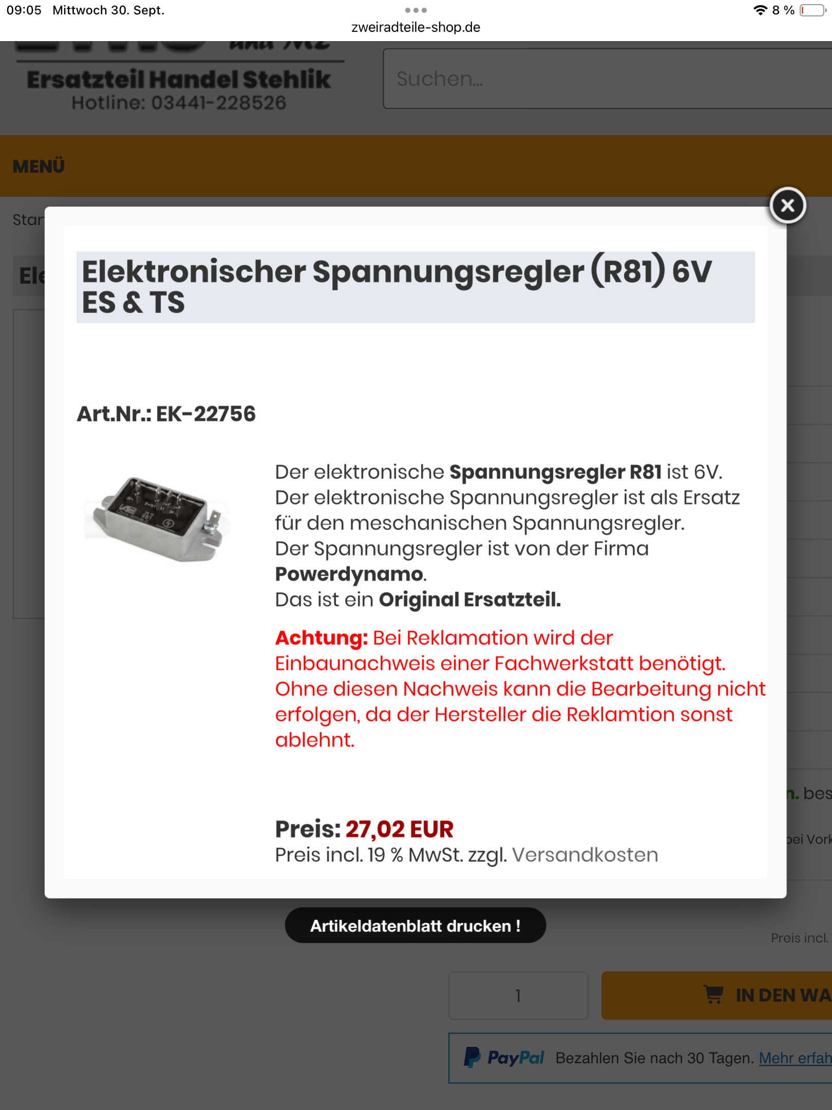

Kann man so etwas kaufen oder ist das Schrott? Jedenfalls verdächtig billig
Beiträge: 3013
Re: Neu im Forum mit M 151 von 1952 und Problemen
Beitrag von Günter » Mi 30. Sep 2026, 11:41
Ich denke Powerdynamo ist kein Schrott.
Der Regler ist für die MZ ES und TS Modelle gedacht,
ob er auch bei BOSCH oder NORIS Lichtmaschinen funktioniert kann ich nicht beurteilen.
