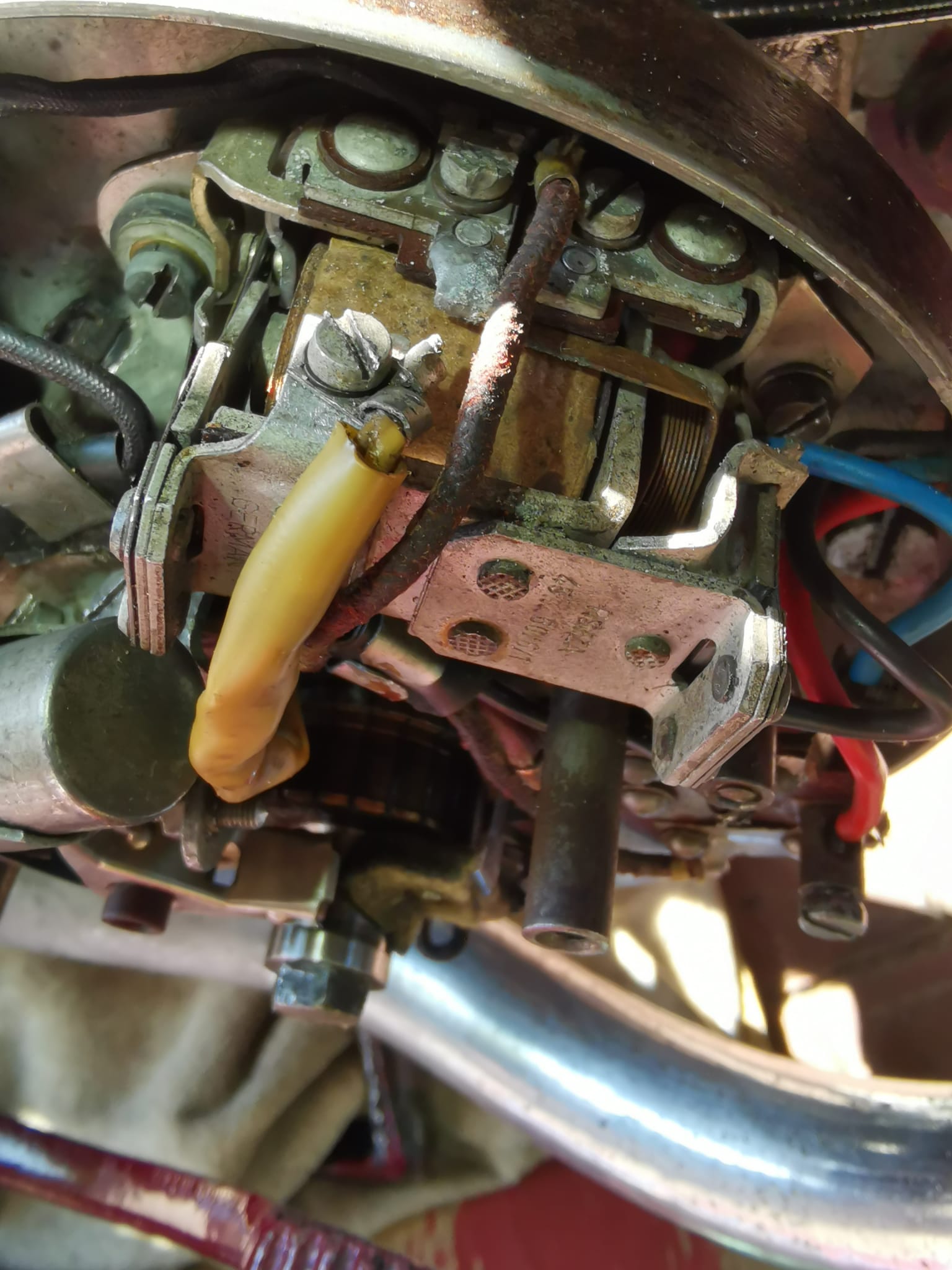

Nun musste ich aber feststellen, daß dabei in kürzester Zeit die Batterie leergesaugt wurde. Was kann das bedeuten? Ist der Regler kaputt oder irgend ein anderes Elektronisches Teil? Ich hoffe jemand weiß Rat
Elektroproblem die Batterie wird nicht geladen. Ursache kann der Regler sein klebt vielleicht ?
Kann man mal von Hand schalten Kontakte reinigen Funktion prüfen.

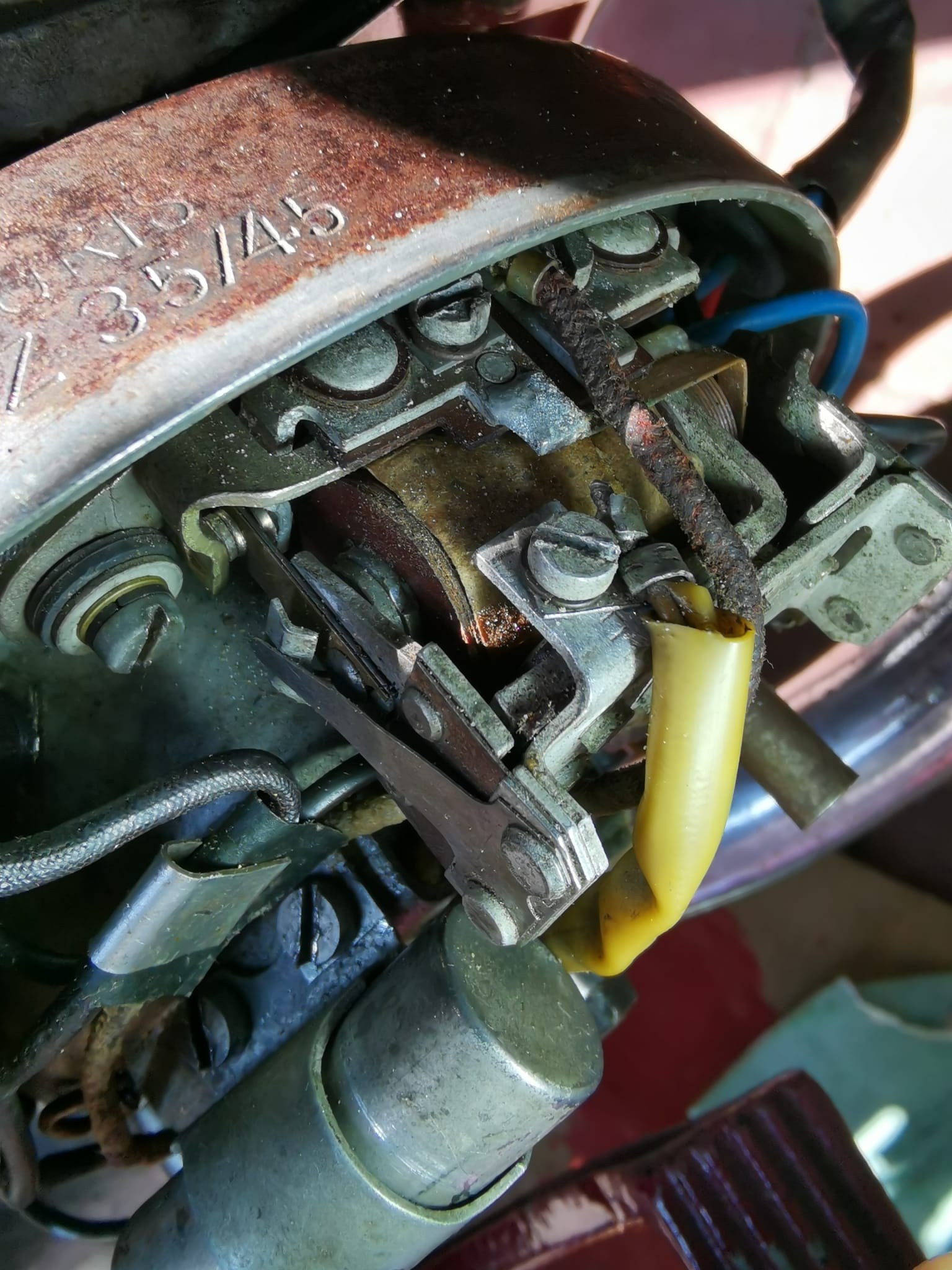

Hallo Günter, ja ist mit Sicherheit der Regler. Leider hab ich in der Schule immer gefehlt, wenn irgendwas mit Elektrik dran war, deshalb muss ich dich nochmal um deine Expertise bitten. Wenn ich an der Batterie etwas über 6Volt messe und stecke dann den Zündschlüssel ein, geht die Spannung ziemlich schnell runter. Der Regler hat ja links und rechts diese beweglichen Kontakte, der linke ist zu, der rechte auf. Hab versucht sie etwas sauber zu machen, das hat nichts geändert. Bin gestern ein paar hundert Meter gefahren, da war dann auch die Haupt sicherung im Lampengehäuse durch. Sollte das Teil komplett hinüber sein, hast du sowas noch?

Ist nicht normal da stimmt was nicht, frisst irgendwas den Strom auf. Kann irgendwo in der elektrischen Anlage sein Lichtmaschine Zündschloss Kabelbaum.
Das ist ein Z- Regler der für Batterieladung und Rückstromschalter getrennte Schalter Kontakte hat. links das ist der Regelschalter für die Batterieladung da liegt im Ruhezustand die Kontaktzunge links an. Rechts das ist der Rückstromschalter der ist im Ruhezustand geöffnet.
Bei etwa 7,2 V Lichtmaschinenspanunng arbeitet der Regler zieht die Spule an und schalten beide Seiten.

Vielen Dank euch, hilft mir schon mal bisschen weiter, werde morgen nochmal genau beobachten, was mit diesen Kontakten passiert wenn sie läuft, die müssten dann also beide geschlossen sein. Und dann nehme ich auch die Schaltplatte im Lampengehäuse unter die Lupe, vielleicht kann auch ein neuer Zündschlüssel nicht schaden. Gruß Markus
