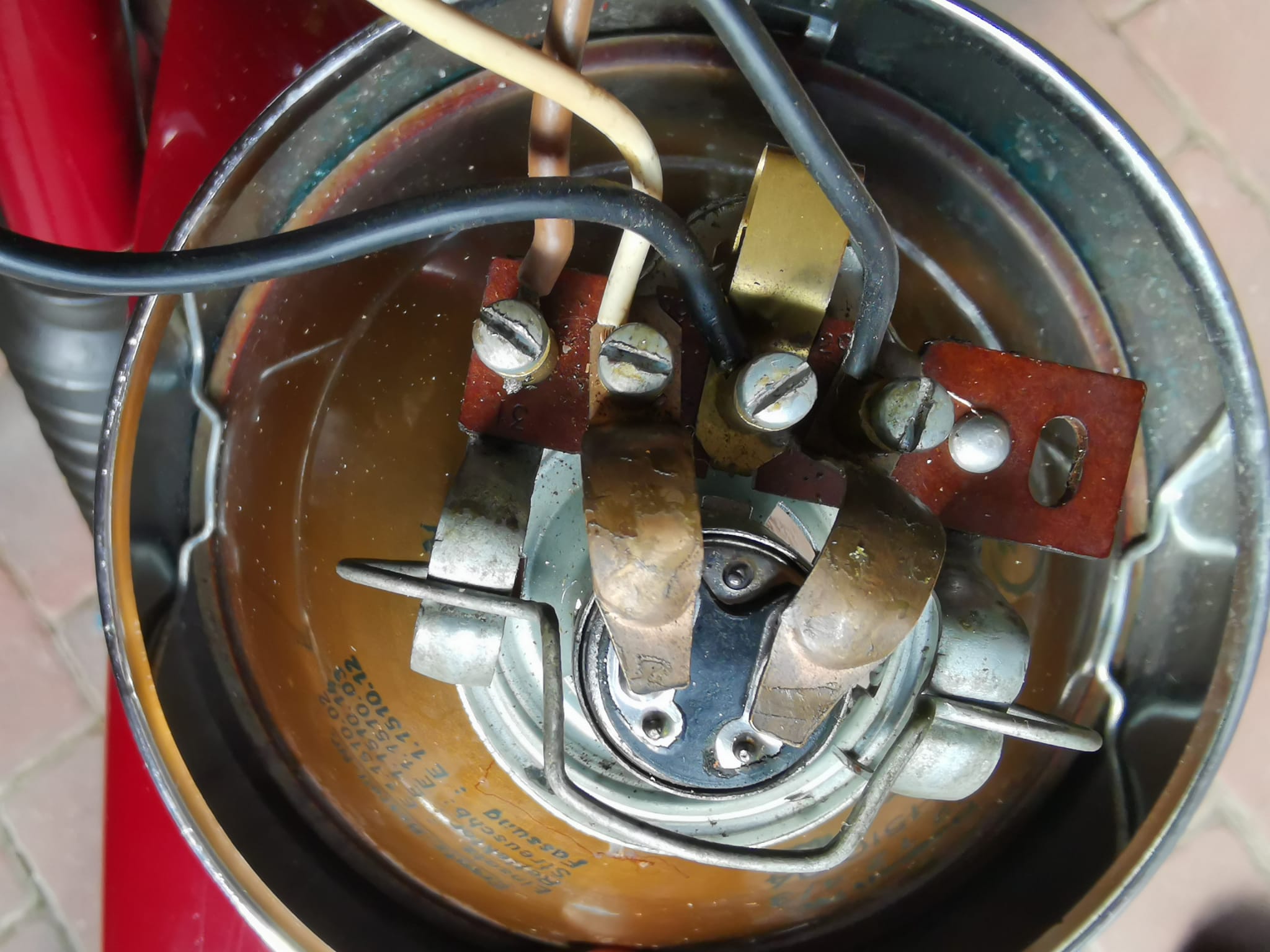

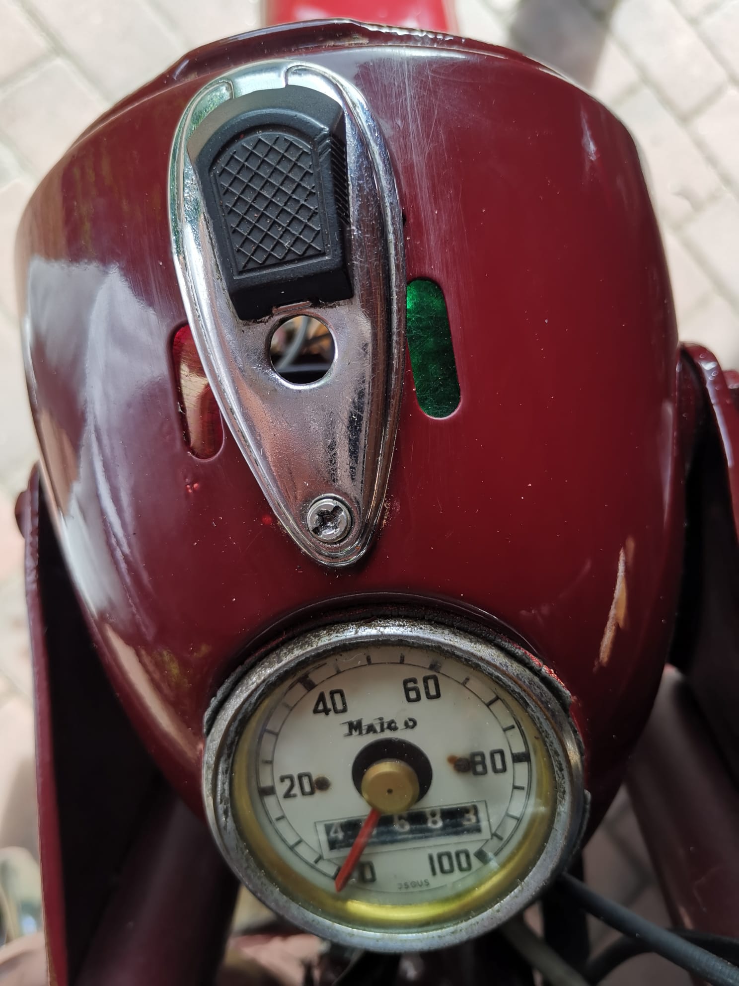

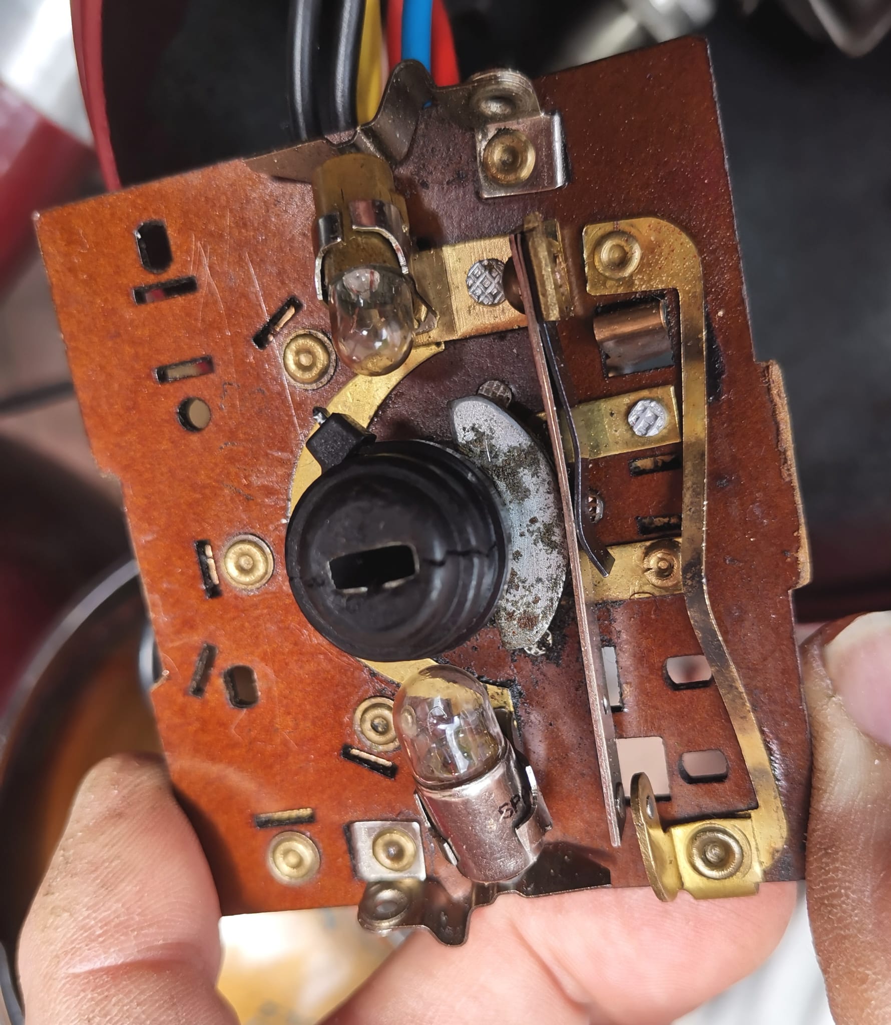

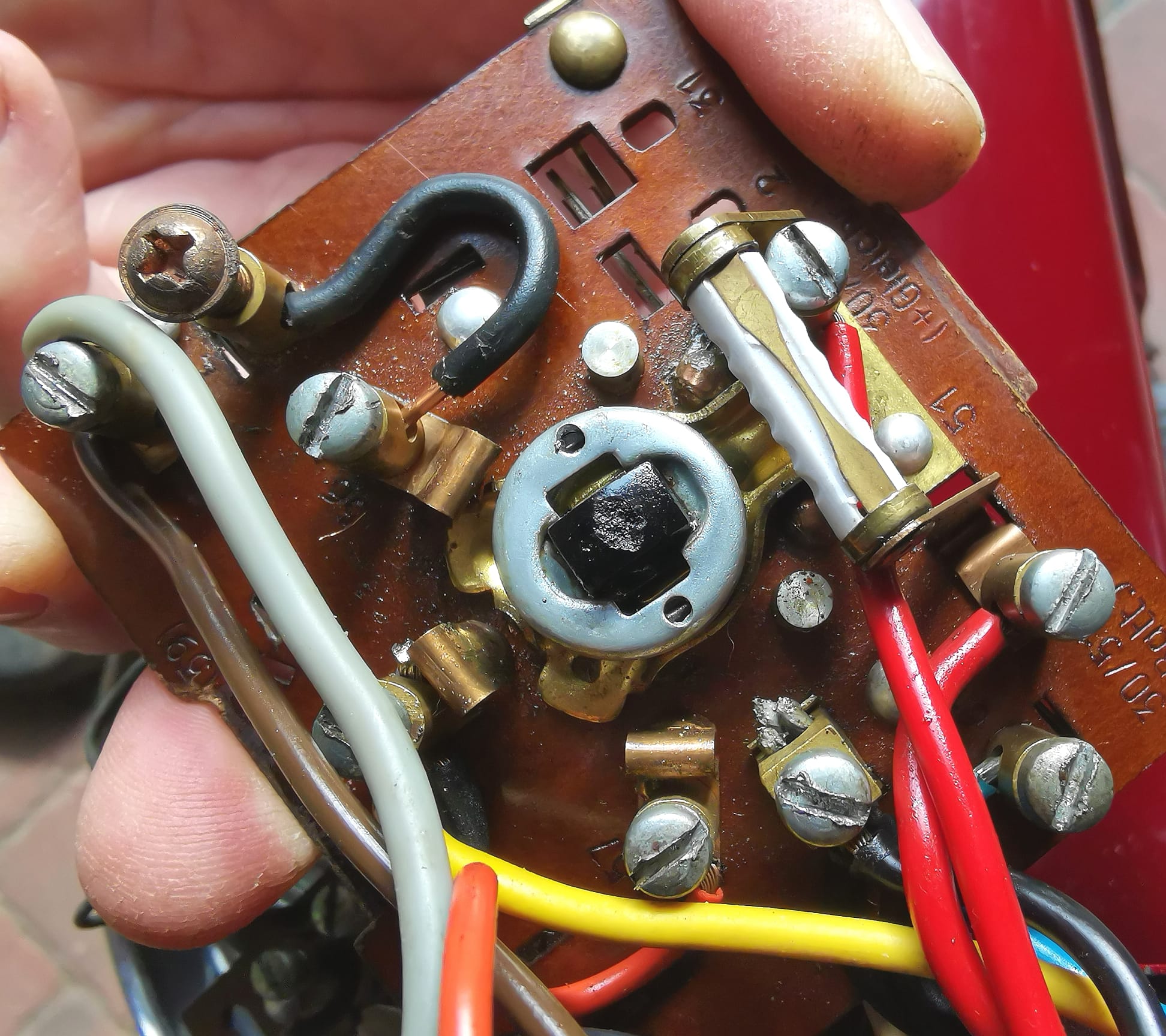

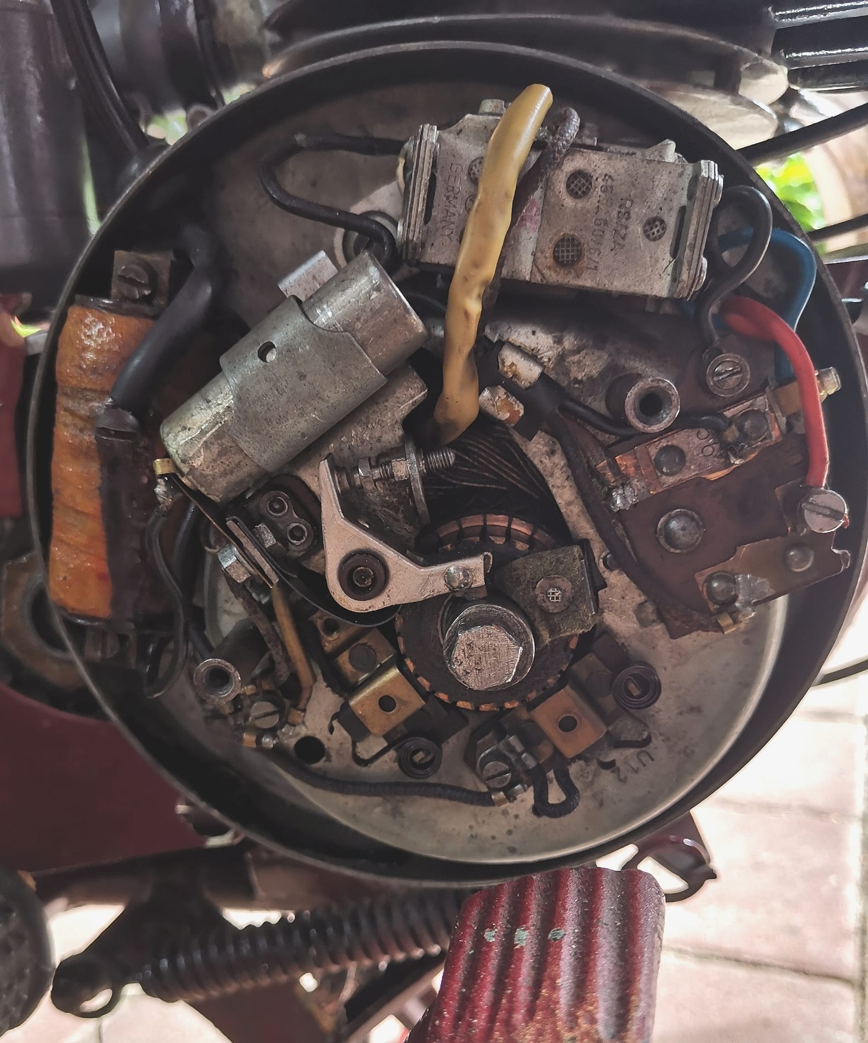

Mache doch mal Fotos vom den Spagetti im Lampentopf.
Re: Neu im Forum mit M 151 von 1952 und Problemen
Da ist das Ärgernis, hab jetzt definitiv keinen Zündfunken mehr, wahrscheinlich hab ich in meiner Ignoranz irgendwas kaputt gefummelt

an der LiMa wurde was geändert fehlen die beiden Kontaktzungen für den Zündnagel. Die Zündspule scheint alt noch original würde ich ändern auf extern unter dem Tank. Der Regler wurde geändert ist jetzt ein Z-Regler statt F-Regler.
Zündnagel ist Vorkriegstechnik wurde aber bis 1952 von Maico so verbaut. Die 175er bekam dann ein Zündschloss Modell 1944
Die Zündschlossplatine ist Hella Z4. Das schwarze Kunststoffteil ist gerissen müsste ich aber als Ersatzteil haben . Eine der Kontrollleuchten, im Regelfall die rechte, ist Ladekontrolle für die Batterie leutet sobald man die Zündung einschaltet und geht aus wenn der Motor läuft und die Lima Strom produziert.
Die andere Kontollleuchte ? haben einige Motorrad Hersteller als Leerlauf- oder Fernlichanzeige genutzt. Ich kann die Funktion aus den Fotos nicht ersehen.
Bei dem Zündschloss Z4 nimmt du am besten den Schaltplan der 250er, schicke ich dir habe ich auf dem andern Rechner.
Die für die Zündung benötigte Funktion ist: Das rote Kabel an Klemme 30 ist Spannung von der Batterie die schaltet das Zünschloss nach Klemme 15 braunes Kabel und das führt dannn zur Lichtmaschine Klemme 15 das von dort weiter zur Zündspule führt.

Hallo Günter, du hattest völlig recht, der. Lampentopf stammt aus einem anderen Modell, das Original hat nur ein Birnchen, das andere hatte ich in Unkenntnis eingesetzt, hat keine Funktion. Der Zündnagel ist nur außen als Atrappe, alles geht über den Lampentopf. Wenn du noch das schwarze Plastikschloss hast, wäre klasse, wird nur durch Kabelbinder zusammen gehalten. Das. Zündfunkenproblem hat sich insofern gelöst als es funktioniert wenn die Platine raushängt, ich habe eine Schraube im Verdacht, die von oben in den Topf ragt. Wenn ich dir den Bing zuschicken darf habe ich wieder Hoffnung, dass die Kiste irgendwann läuft, dann gibt es nur. Noch das Problem Papiere zu bekommen

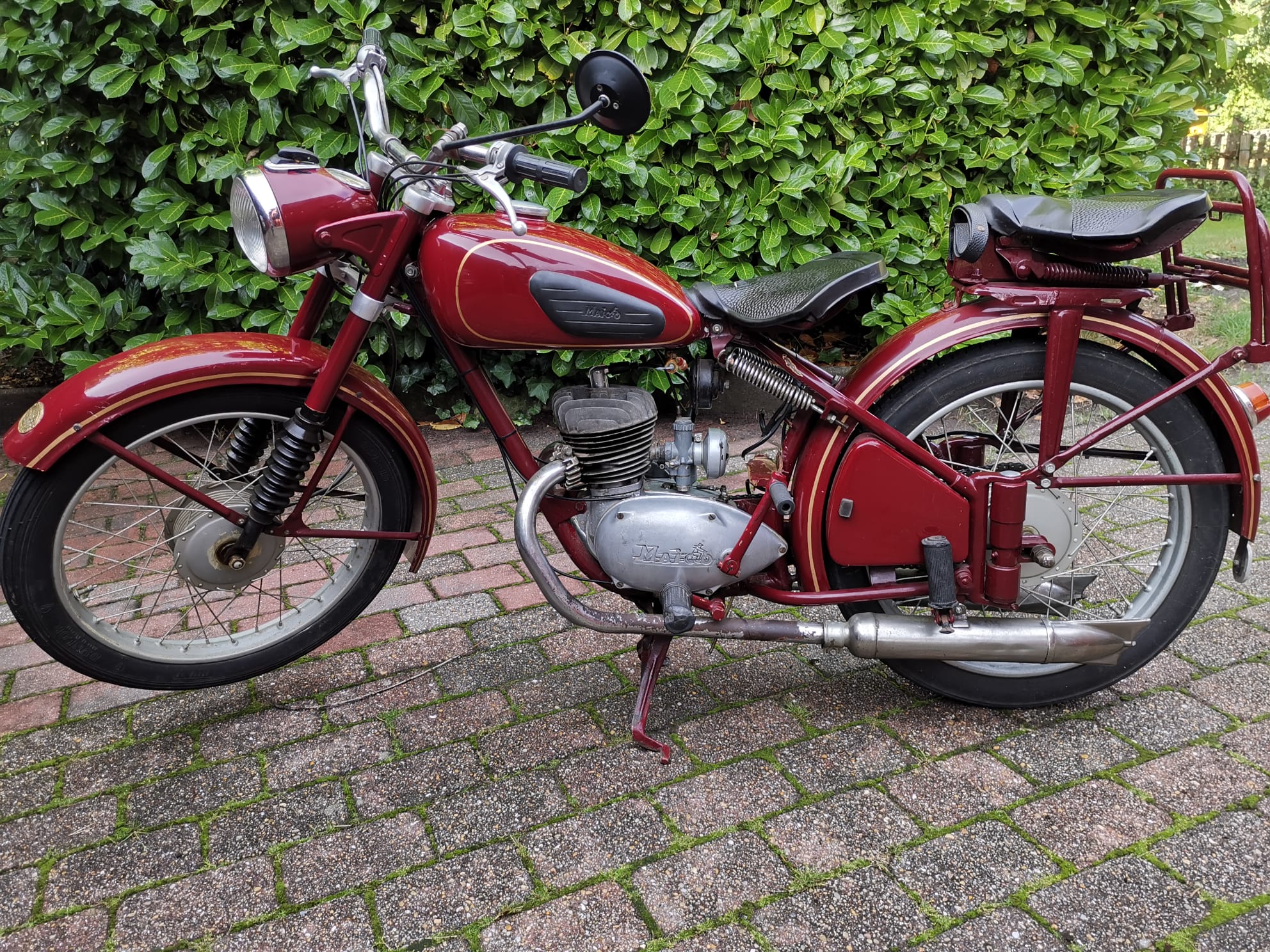

So sieht sie aus
