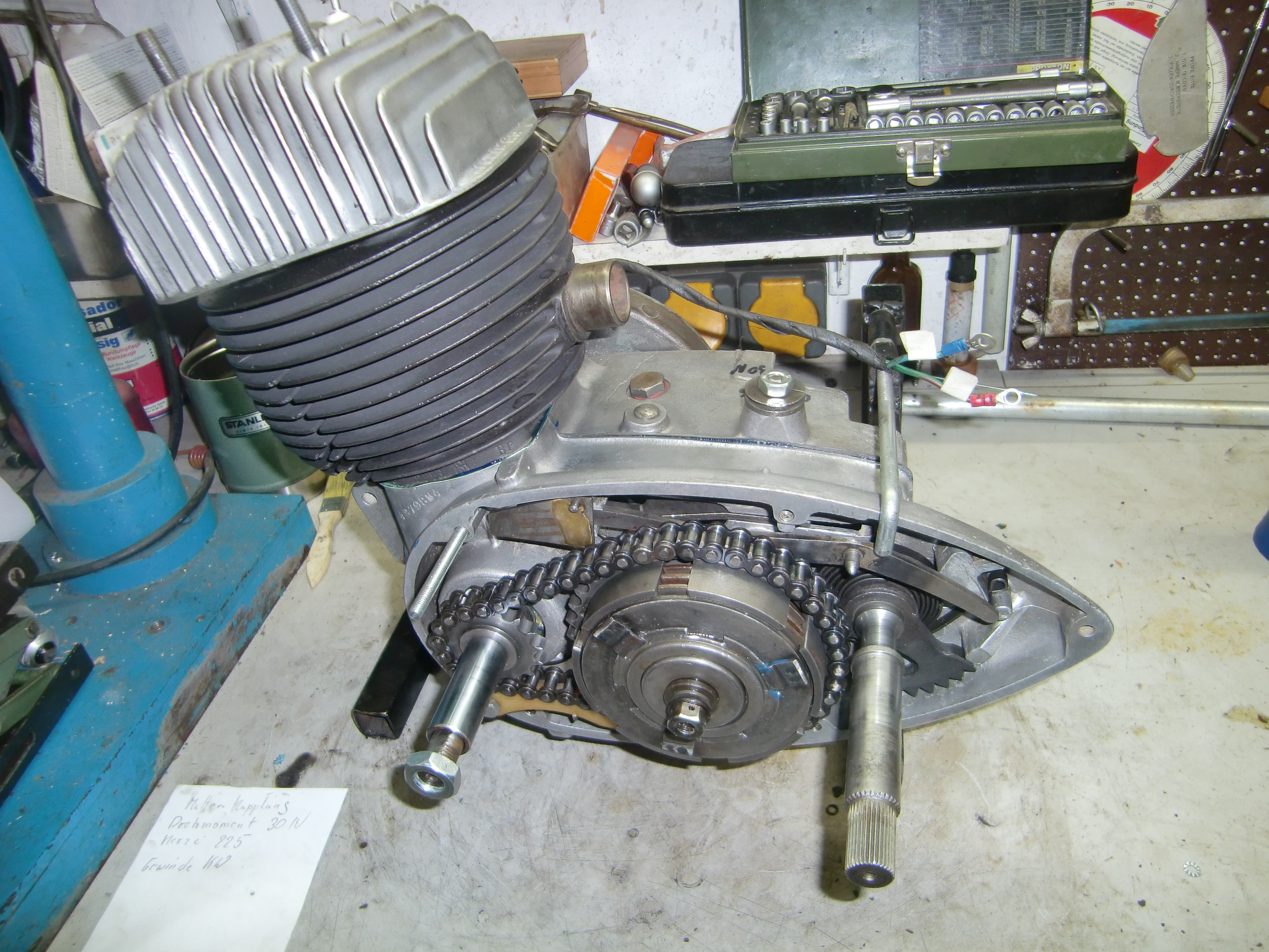

Re: M175 Probleme (Kupplung, Motor, Antrieb oder was auch immer...)
Ich habe gerade einen, mehrere Motoren von Maicomobil 175 auf der Werkbank, der ist bis auf die verlängerte Kurbelwelle und den linken Motordeckel Zylinderkopf baugleich mit dem 175 Motorradmotor. Gruß Günter.
