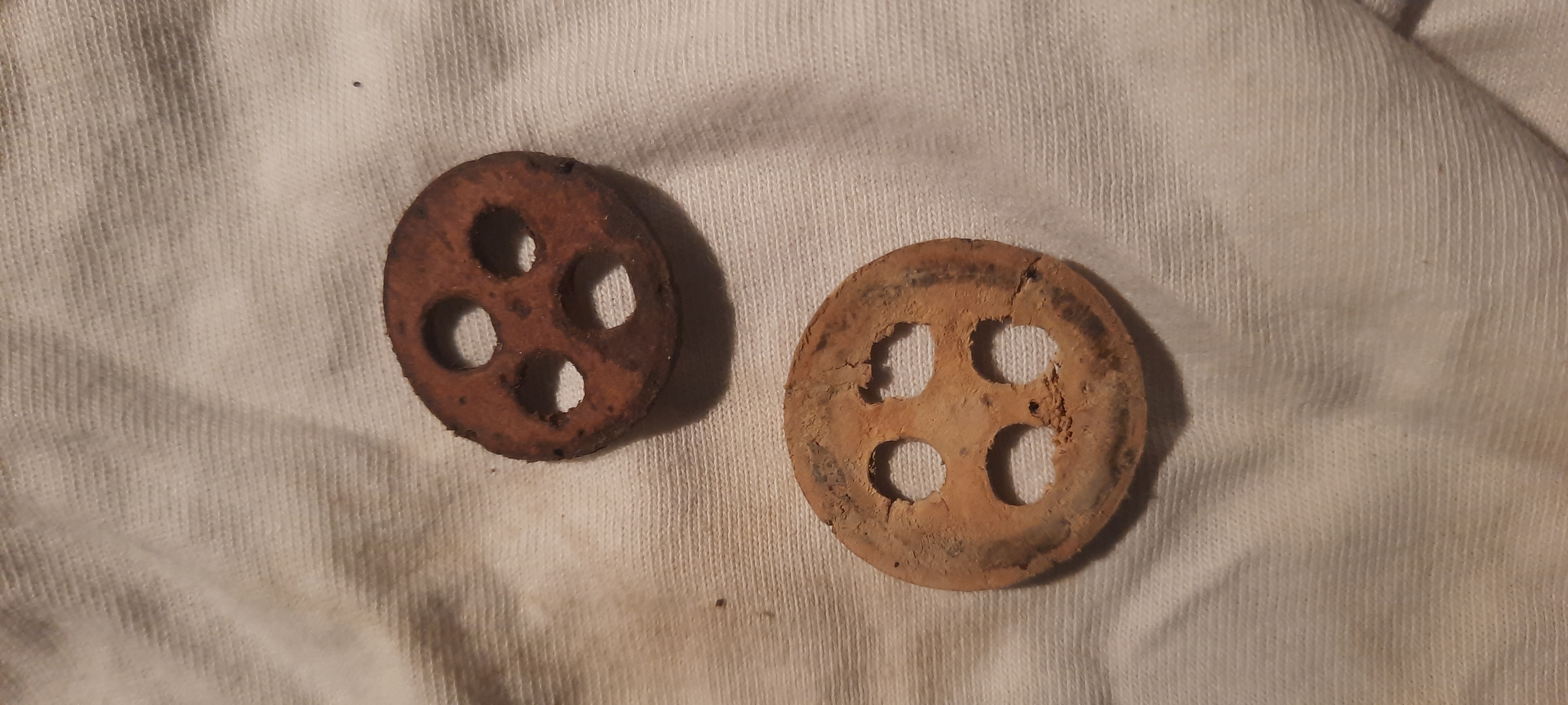

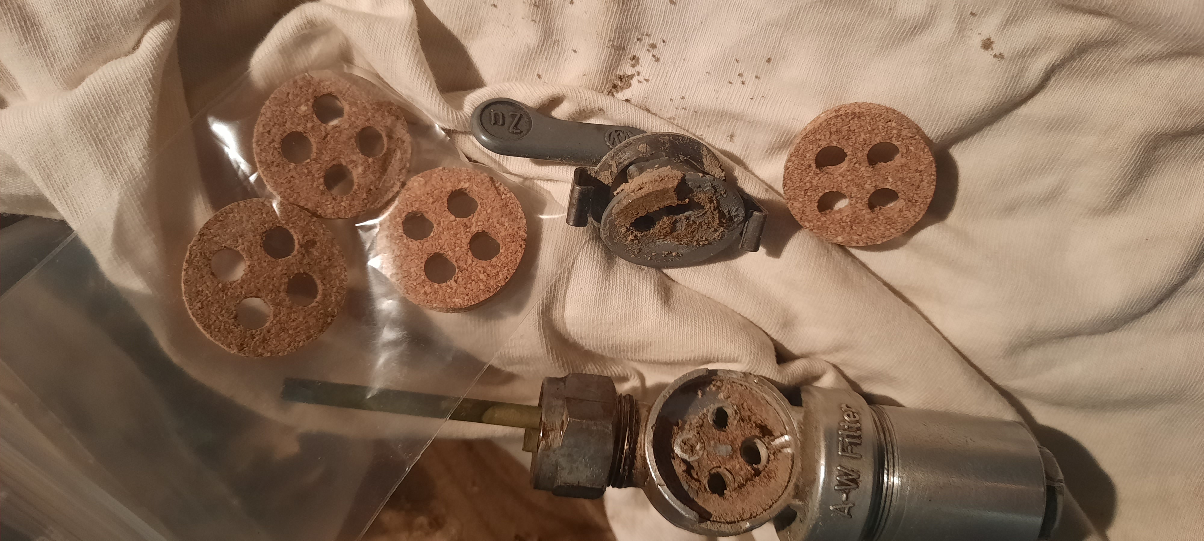

Re: Dichtung für Benzinhahn (Kork)
Oha…. na dann eben per Post oder so… das Maß ist 24mm.
Die neue Dichtung war aus zusammengepresstem/geklebten Kork und hat sich quasi aufgelöst.
Die Alten, Bild unten, waren aus einem Stück.
nabend Mac,
früher waren die Dichtungen aus Naturkork doch den bekommt man kaum noch im Handel.
Ich verwende Gummikork also aus gemahlenen Kork und Kunststoff hergestelltes Material.
Habe ich noch nicht festgestellt das das Material sich auflöst werde ich mal ein Stück in Sprit E5 einlegen.
