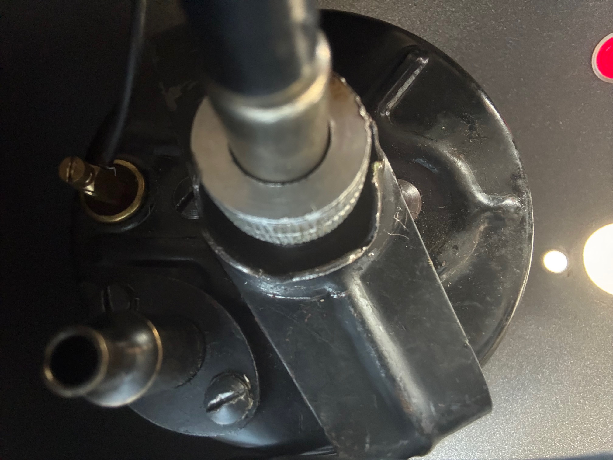

zum Thema Ganganzeige hänge ich ein Bildchen an.

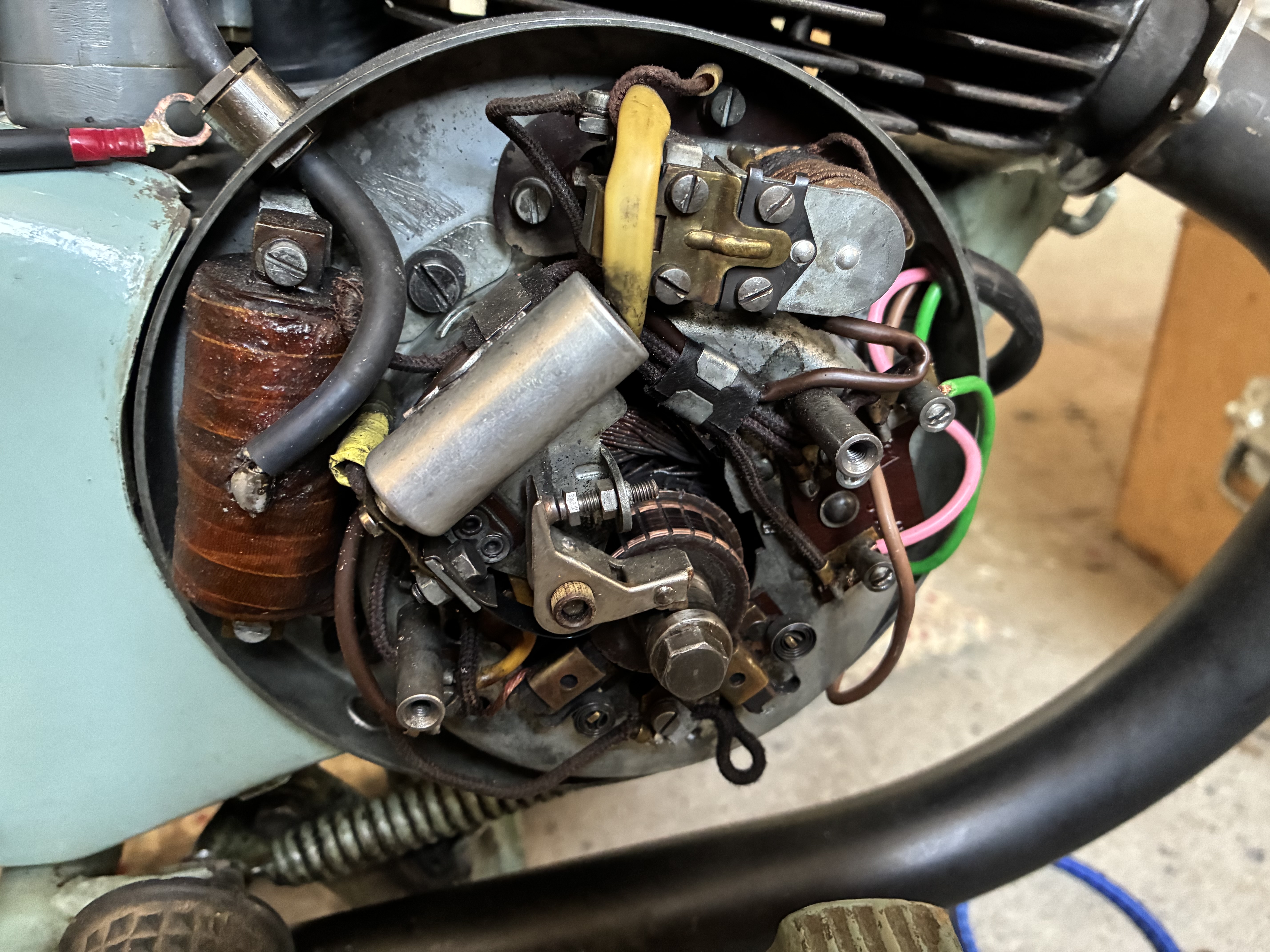

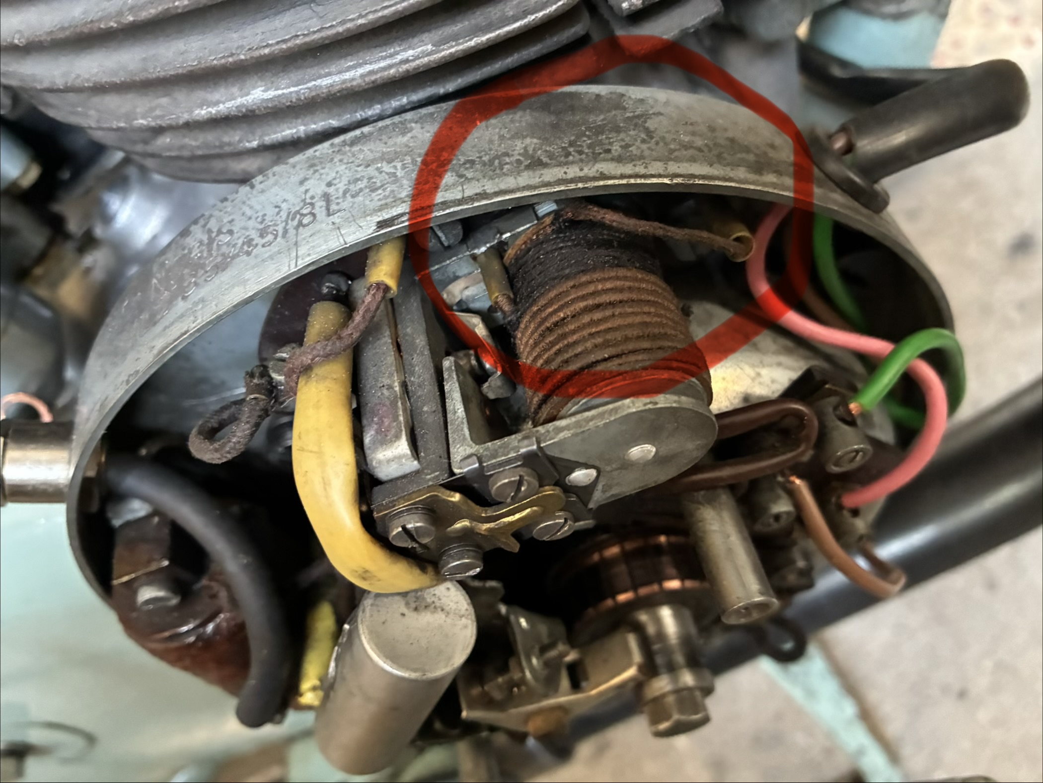

Anbei auch ein Foto von meiner Lima. ( rote Kabel bei mir Rosa ???) :o
Der Rot eingekreiste Bereich, ist da was verschmort?
Sieht das öfter so aus ?
Ich kann das nicht beurteilen.
Über jede Hilfe, mein Dank an Euch.
Robert
Lima Front.jpeg (4.44 MiB) 80 mal betrachtet
Lima 02.jpeg (1.36 MiB) 80 mal betrachtet
Tacho unten.jpeg (704.6 KiB) 80 mal betrachtet
Moin Robert,
die Leute die Kabelbäume nachbauen halten sich nicht immer an die Kabelfarben wie im Schaltplan, vielleicht war gerade rosa im Angebot ?
Robert hat geschrieben:
Mi 22. Apr 2026, 17:23
Das ist der F-Regler und ja der sieht so aus wenn er gebraucht ist.

Foto, Tacho von unten ist aussagekräftig genug ?

Ja der Tacho!
Oben rechts im Bild wird die Hülse, Röhrchen für den Ganganzeigezug mit einem ovalen Blech und 2 M3 Schrauben gehalten.
Interessant ist wie es darunter aussieht welche Bauform, Ausführung der Anschluss hat. Das geht von gewachster Kordel bis Zahnstange.
Das Halteblech für den Tacho sieht ganz schön vermurkst aus hält das noch?
