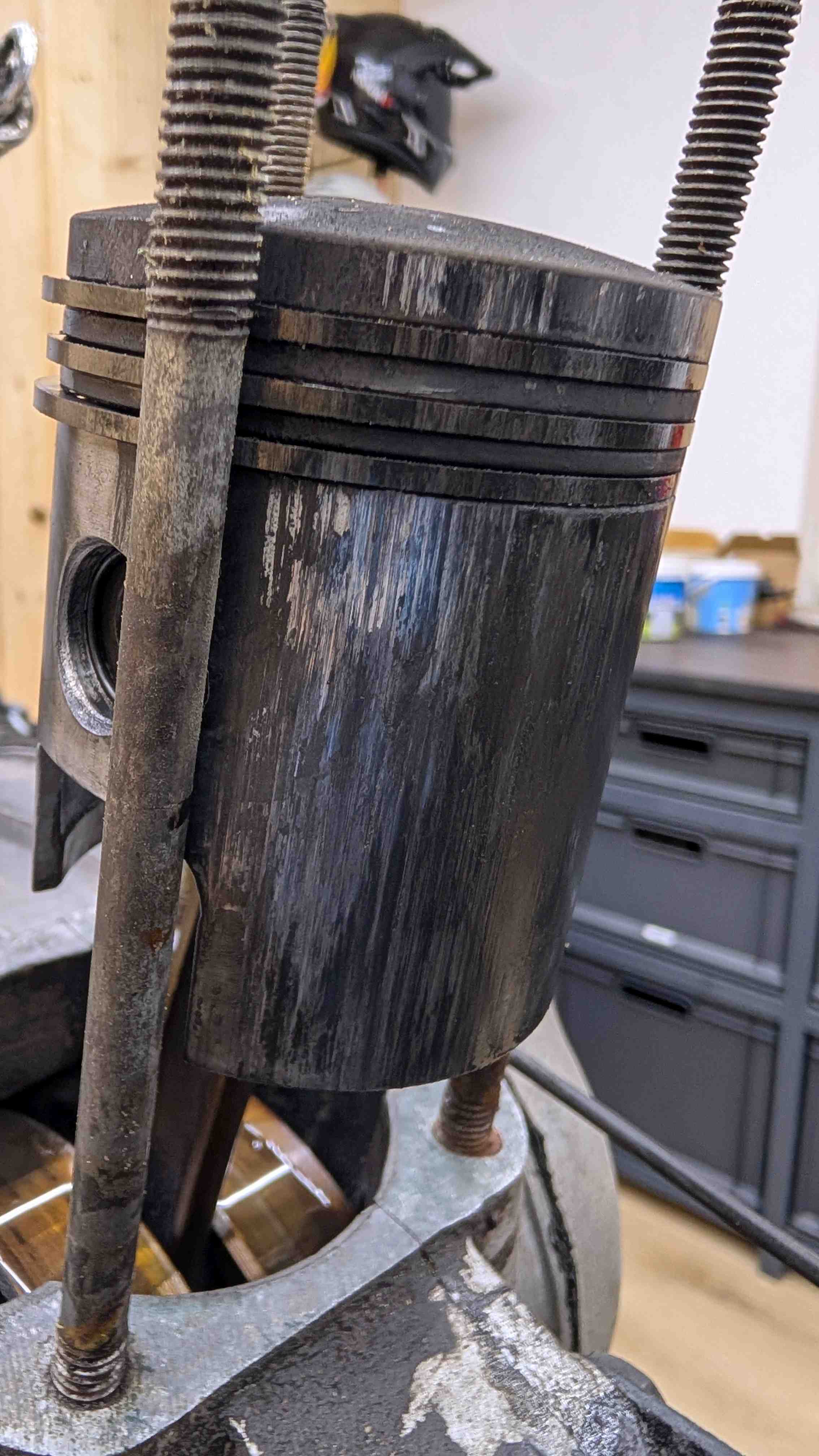

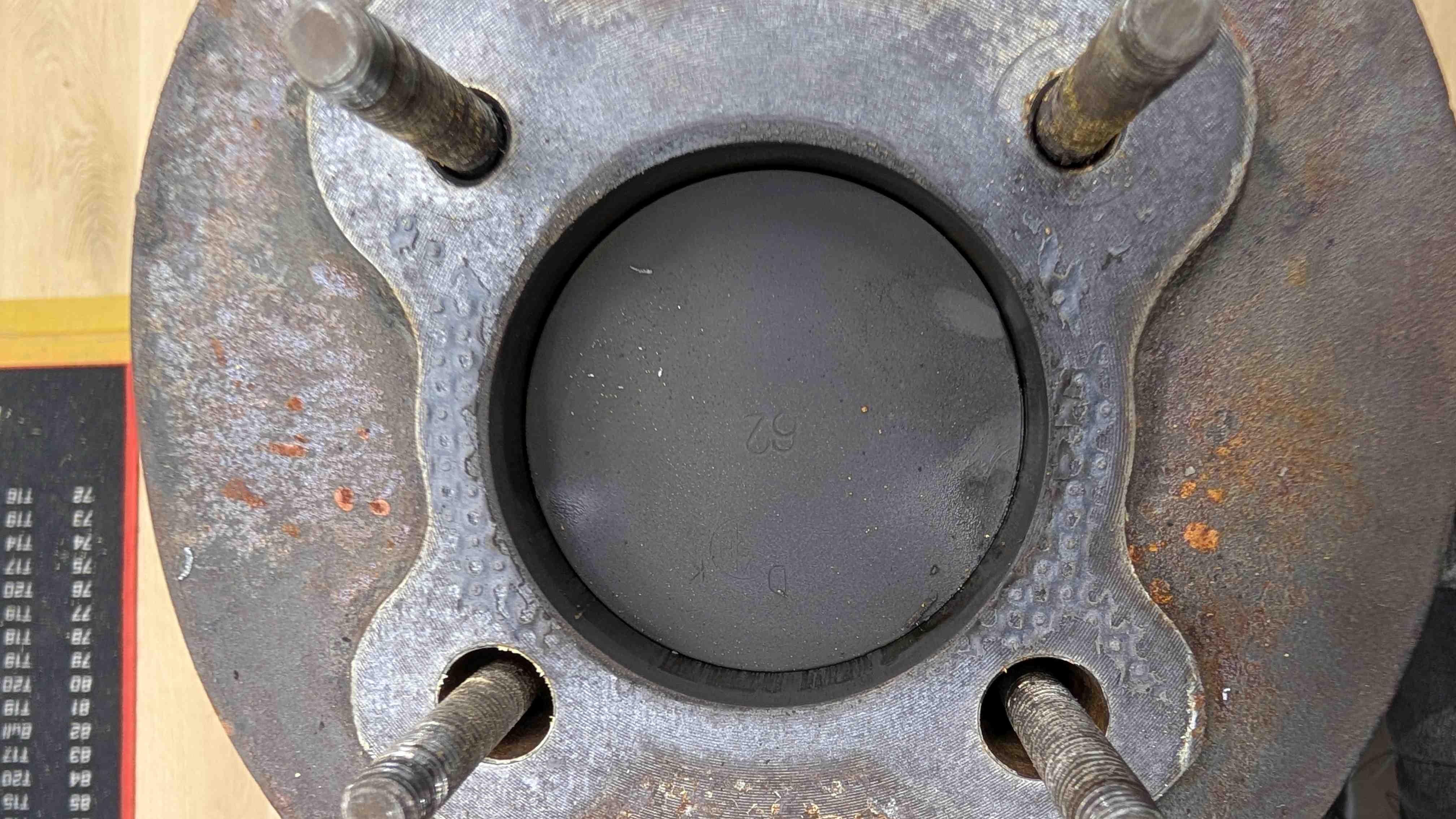

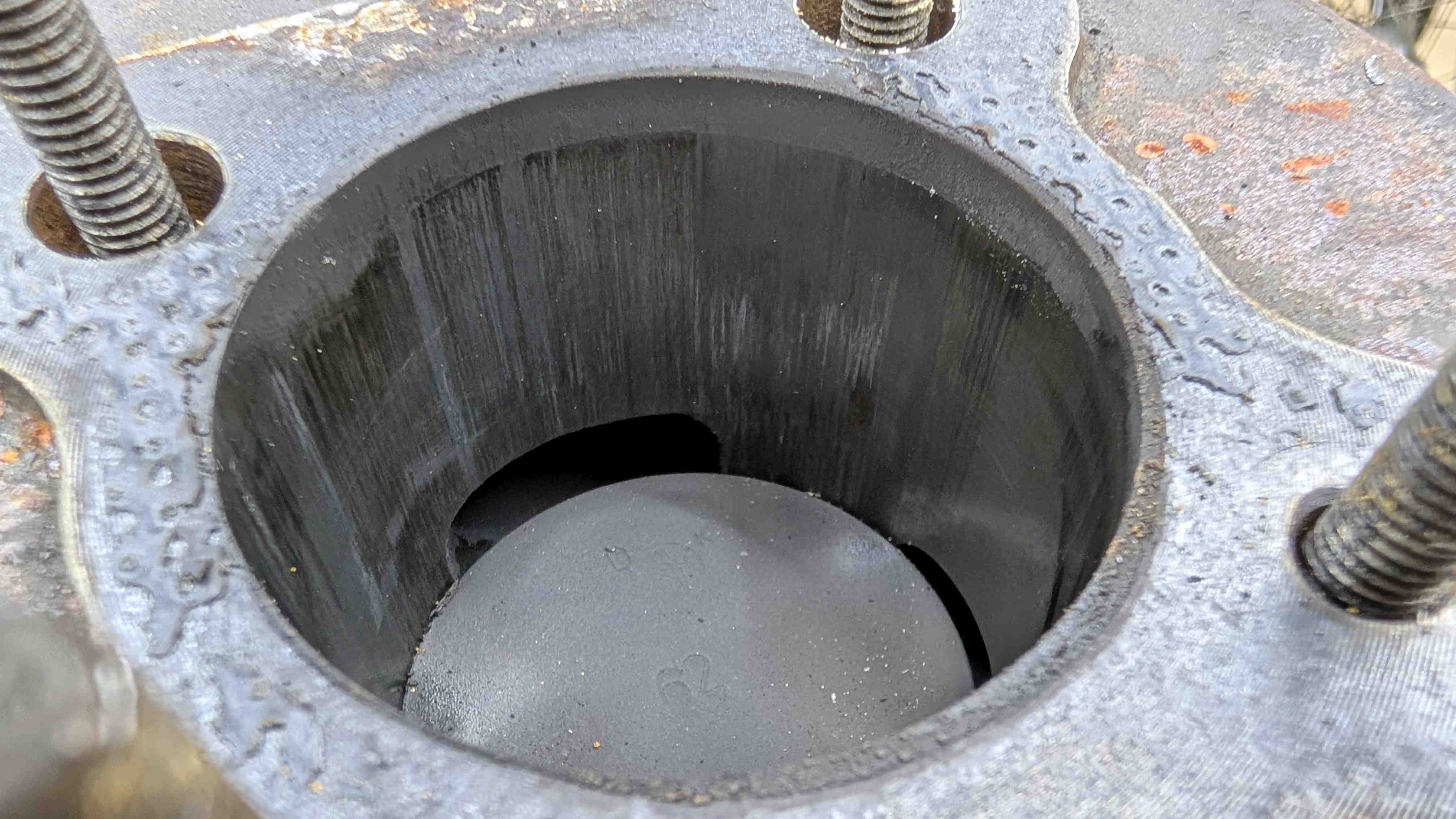

wollte mal Eure Einschätzung hören zum Zustand der Teile und ob da noch was zu retten ist...

Hallo Haas,
ist auf Bildern immer schwer zu urteilen.
Das Pleuel kann man neu ausbuchsen, den Zylinder reinigen, ggf. hohnen und dann mit ÜM-Kolben weiterfahren. Kolben? Keine Ahnung, kommt drauf an wie schwerwiegend die Schäden sind, das kann ich so nicht beurteilen.
Aber erstmal alles reinigen und ggf. mit etwas Schleifvlies abziehen damit du wieder eine saubere Oberfläche erhältst. Dann kannst du das ganze wieder zusammenstecken und schauen wie groß das Spiel ist und ob Handlungsbedarf besteht.
Beachte auch: dein Zylinder hat entweder Dichtungsreste oder auch hier etwas Ablagerungen. Die solltest du entfernen und ggf. plan schleifen.
Alex
Alex

Re: M175 Probleme (Kupplung, Motor, Antrieb oder was auch immer...)
Moin Haas,
da hat ja alles massiv geklemmt, wenn nicht gefressen !
Muss man auf der Werkbank bzw. in der Hand haben um da was genau zu zu sagen.
Was jetzt Primär- und was Folgeschaden ist? Ich denke das Pleuellager ging zuerst fest.
Das ist aus Rotguss RG 7 oder Lagerbronze benötigt bei der alten Maico 1/100 mm mehr Spiel als üblich..
Pleuelbuchse und Kolbenbolzen kann man erneuern, Kolben und Zylinderlauffläche wahrscheinlich überarbeiten den Aluschmier mit Ätznatron bzw. Diamantfeile entfernen die Ringnuten mit Schlüsselfeilen nacharbeiten das die Ringe frei laufen .
Wie groß am Ende das Laufspiel ist muss man messen, prüfen.
Wenn es zu groß ist oder der Kolben gefressen hat bei Wahl neuen Kolben anfertigen lassen Zylinder bohren honen.
Du kannst mir die Teile zum Begutachten Überarbeiten schicken.
