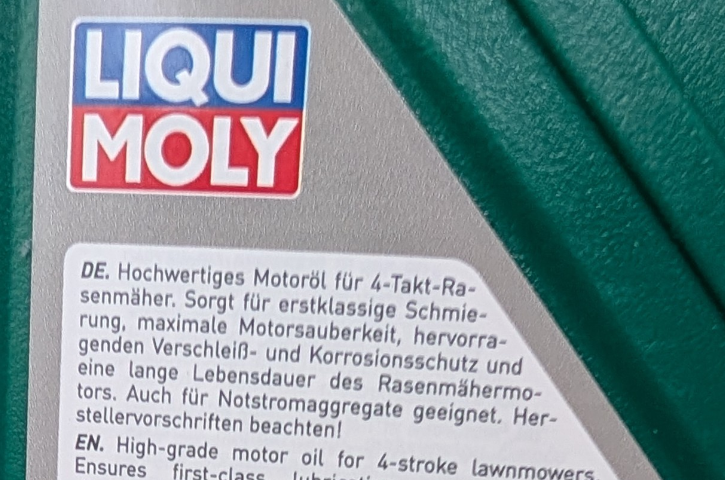

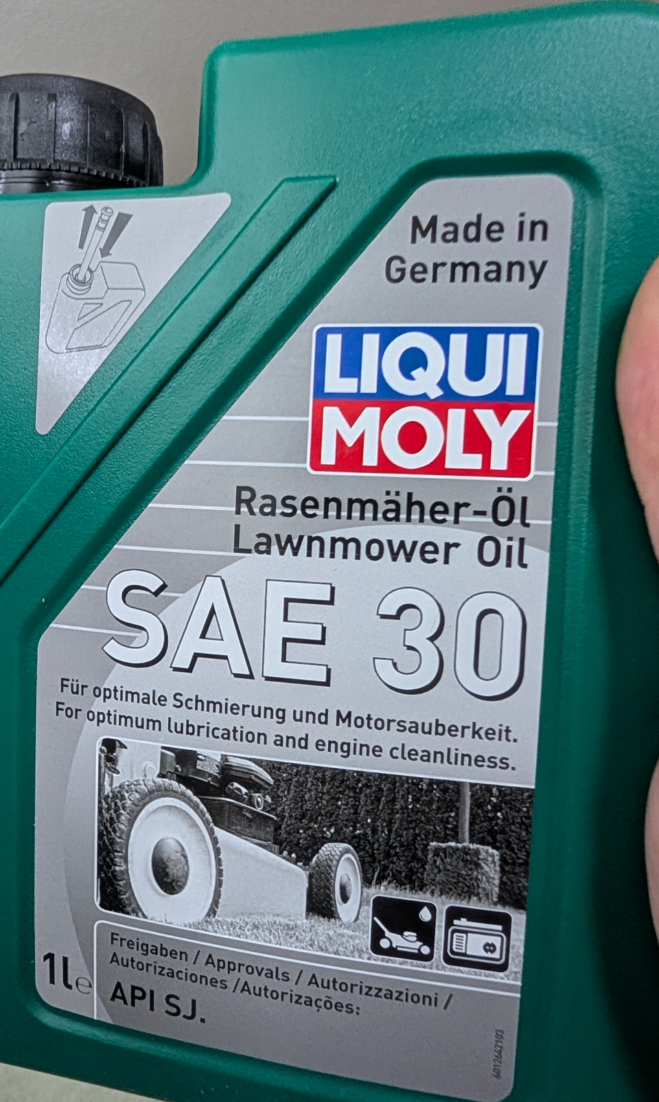

Noch eine Frage zum Öl:
Habe noch das SAE30 siehe Bilder rumliegen.
Allerdings meinte ein Freund (der wie ich auch viel gefährliches Halbwissen hat
) gestern zu mir das es da unterschiedliche gibt und das dieses hier bei einem alten Motor evtl Probleme bei der Kupplung geben kann. Stimmt das? Nicht dass ich aus Unwissenheit das falsche verwende...
Dankeschön!
Dankeschön!

- Beiträge: 2952
Re: Spitzmotor Ölstand kontrollieren
moin Thomas,
das SAE 30 Rasenmäheröl benutzten viele, habe noch nicht gehört das es nicht funktioniert.
Die 4T Rasenmähermotoren sind auch uralte Klappertechnik ohne Ölfilter und mit Schleuderschmierung die mit modernem Öl nicht klar kommen.
Die reibungsmindernden Additive in modernen Ölen würden dafür sorgen das bei der Maico die Kupplung rutscht.
Man kann auch für viel Geld spezielles Oldtimeröl SAE 30 kaufen.
Super Günther, besten Dank für die schnelle und ausführliche Rückmeldung!!
Dann kann ich das ja entspannt reinschütten.
