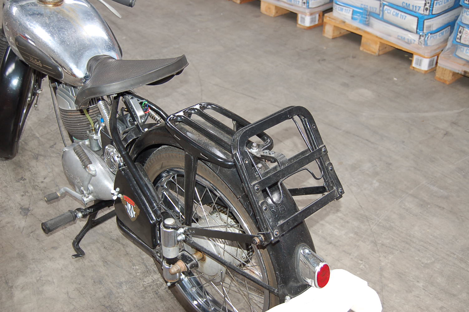

Eines meiner Probleme mit dem guten Stück hatte ich ja bei meiner Vorstellung schon erwähnt.
Der Krümmer am Auslass ist völlig undicht.
Ich habe es mal mit meinen Möglichkeiten versucht. Zylinder Rippen anbohren war nicht meine erste Wahl.
Optisch braucht es noch eine Überarbeitung :roll:
Über Anregungen und Tips zu besseren Lösungen würde ich mich freuen.
Ebenso wie in meiner Vorstellung erwähnt über Kontakt zu Maico Fans in meiner Gegend
PZ 85567

Hallo Robert!
Die Idee finde ich ganz Gut. Ein ähnliches Problem habe ich mit Dichtschnur und Hitzefest Silikon gelöst. Hält bis Heute.
Gruß! " Tante Willi "
Beiträge: 2950
Re: Krümmer / Zylinder Abdichtung
Beitrag von Günter » Sa 29. Apr 2023, 07:55
gute Konstruktion doch die Federn erscheinen mir etwas zu schwach.
