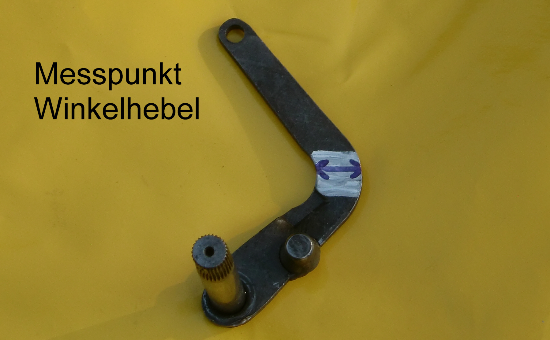

moin Willi,
das ist eine bekannte Sache gibt es auch bei dem runden Motor. 175-250cm³.
Durch Verschleiß der div. Bauteile des Schaltgestänges steht die Schaltung nicht mehr in O-Stellung fehlt dir zum "rauf schalten" der Weg.
Der Weg des Winkelhebels wird begrenzt durch die Kickstarterwelle dort schlägt der Winkelhebel an.
Wenn man am Anschlag den Winkelhebel etwas mit einer großen Rundfeile abfeilt ca. 1-1,5 mm kommt die Schaltung wieder in 0-Stellung, erhält man wieder genug Weg zum hoch schalten. So hat es bisher immer geklappt.
Bzw. habe ich eine Kiste mit xx Winkelhebeln wo ich einen mit kleineren oder größeren Maß in dem Bereich raus suche.

Bei den Winkelhebeln ist das größte von mir gemessene Maß 17mm das Kleinste 15mm.
