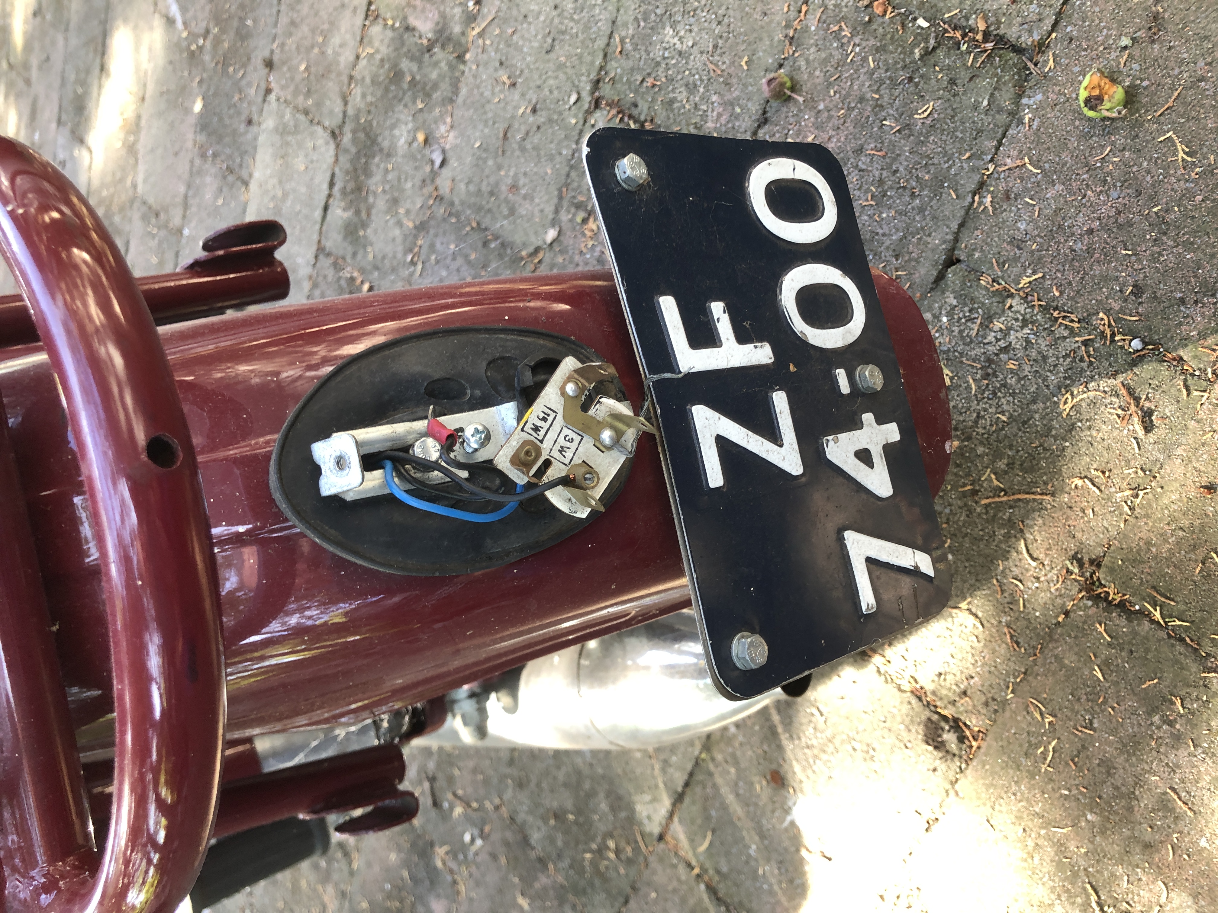

Mein Rücklicht ist kaputt. Die Masseleitung von der Platine auf den Kontaktpunkt is losvibriert, weil die Platine aus dem Gummi gerutscht ist. Zum Kleben des Gummis habe ich das Rücklicht ausgebaut. Zum Einbauen komme ich mit meinen Fingern nicht hin.
Wenn ich die Steckachse lösen kann sollte ich hinkommen ohne das Hinterrad ausbauen zu müssen.
Die Massseleitung endet im Bild in Buchstaben F.

Rücklichtbastelei hatte ich auch gestern mal wieder, dein Rücklicht geht noch beim Schwanenhals braucht man gebrochene Finger muss in dem Töpfchen herumwurschteln.
