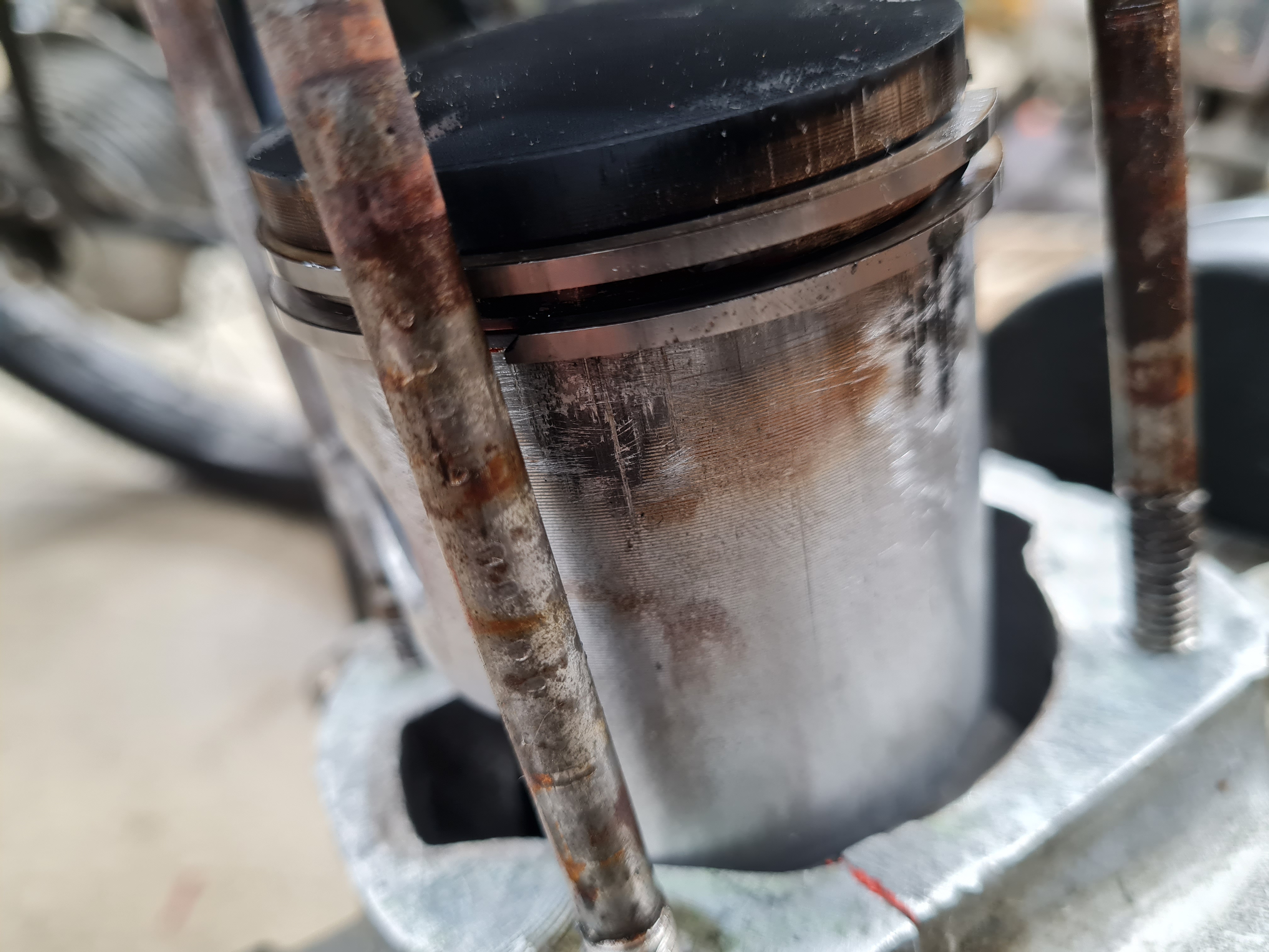

Ich habe anschließend durch den Einlasskrümmer riefen im Kolben entdeckt, und den Zylinder ausgebaut.
Die riefen sind mit dem Finger nicht tastbar, der Zylinder hat keine Spuren.
Kann hier das Problem liegen ?
So lange es nicht den Bereich der Kolbenringe betrifft sind Laufspuren am Kolben nicht relevant.
